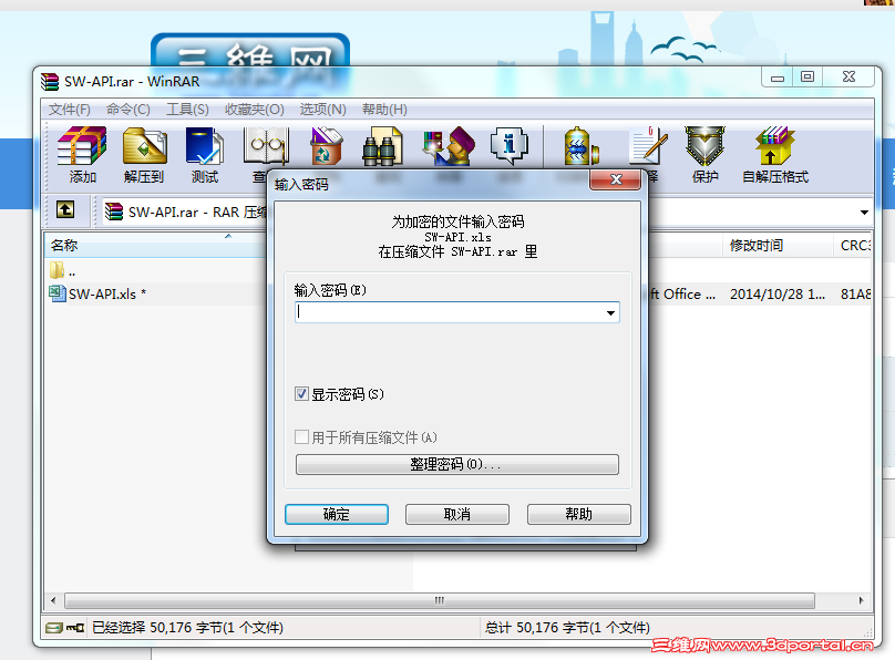

[求助] solidworks自定义属性能否批量编辑?
发表于 2016-9-19 19:09:08 | 显示全部楼层 来自: 中国广东深圳
丹大,SWDM-API-4的密码是多少?我是在几何论坛上看到的,因为没有权限,回复不了……也只能拿来主义了(对VB不了解)
发表于 2016-9-19 19:18:18 | 显示全部楼层 来自: 中国广东深圳
回帖後按Ctrl+A看密碼
发表于 2016-9-19 19:26:49 | 显示全部楼层 来自: 中国广东深圳
SWDM-API-4的解压密码是??对VB不了解,所以只能拿来主义了……(因为公司图档太多,急用……)( Z, e) K4 ^7 H

我看到了解压密码,但输入还是提示错误,不知道是为什么?

解压密码是多少?????

可以用凯元工具中的属性批量修改工具,批量替换一部分,或者用凯元BOM工具读取到一个表格中来批量替换

你可以在http://customtools.info/cn/ 下载CUSTOMTOOLS 这个工具适用一下,里面有个复制功能,有批量修改功能,YQ 如果是属性的内容,也可以用其它字母来替换,就象是WORD功能里的查找替换。 如果需要视频如何实现的,可以联系jenny@atrsoft.com。我用过这个工具,还不错。

当然是用凯元工具,想怎么改就怎么改,你这些都是小问题4 K+ Y( E6 G0 @6 \. x
看下面的图中的【字符串替换】那一页: ?  j3 y$ ~/ r9 L
http://www.sw800.cn/upload/images/2017/8/320621198.png
