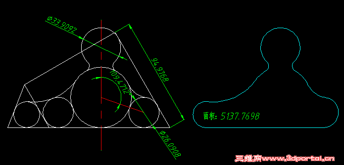

64楼的能给出具体画法吗??
发表于 2014-3-23 16:54:58 | 显示全部楼层 来自: 中国河南郑州
! p4 |) R* R! ?( ~& l% a2 e: v0 n9 J* h" s- H$ m2 ?
64楼应该是这么画的。感觉误差还是较大。) y: v( I% E- P
        先找到上面2R大圆中心所在的直线(途中青色直线);% i5 G) f) V, B- U" H) ?
       红、洋红、青三对3r圆弧(以下面的同色圆为圆心,半径为3r),相应交点连线(用样条线,蓝色)与红色直线的交点即为所找上面2R圆的圆心。
- N, a( `, z9 h% D/ g- Z6 ~: [        再用圆心-半径方式画上面的2R圆,然后用3点圆方式画下面的R圆(黄色)。5 k  V! k* ?# {3 {. o2 I$ ?

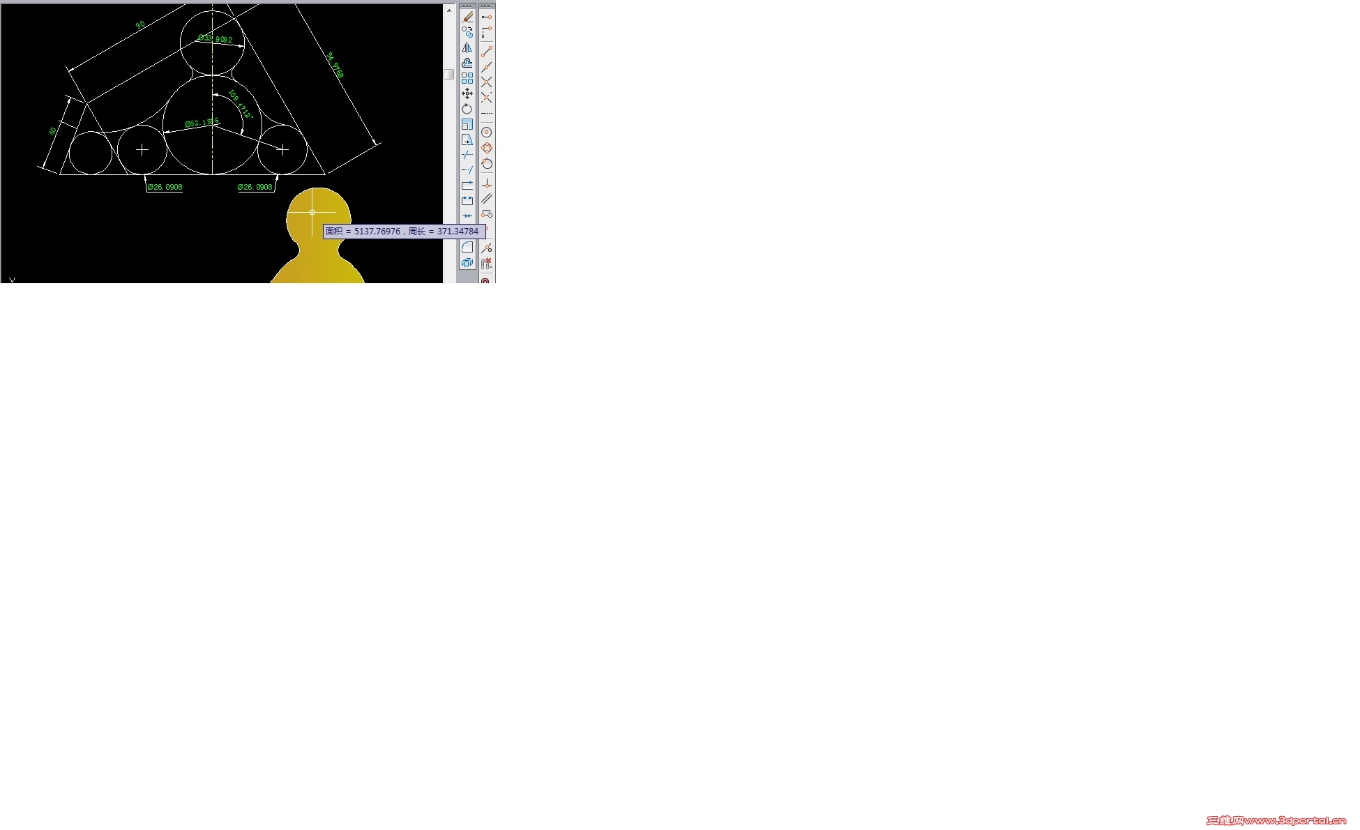

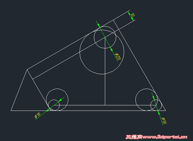

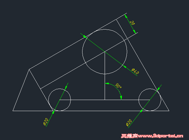

wupeiqi 发表于 2014-3-23 15:33 static/image/common/back.gif1 u' s( ~9 R$ @! i1 b; j$ N
64楼的能给出具体画法吗??
9 W. ?% s5 C6 P" ^+ }! `2 v  K1 |" i( V: p% ]

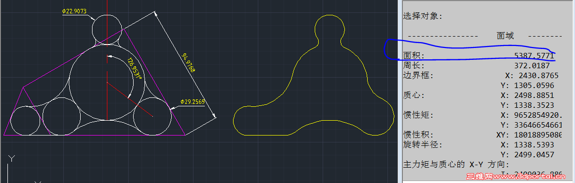

发表于 2014-3-24 23:03:03 | 显示全部楼层 来自: 中国陕西西安
终于画出来了。
