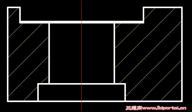

版主  对于你的草图 我不得不说两句~ 你那类似半圆切除的底边怎么画的跟圆相切一样呢? 而且我前期也说过了  下面三根线怎么交与一点~要么你也表示清楚些喽   不用那么粗的线呀,

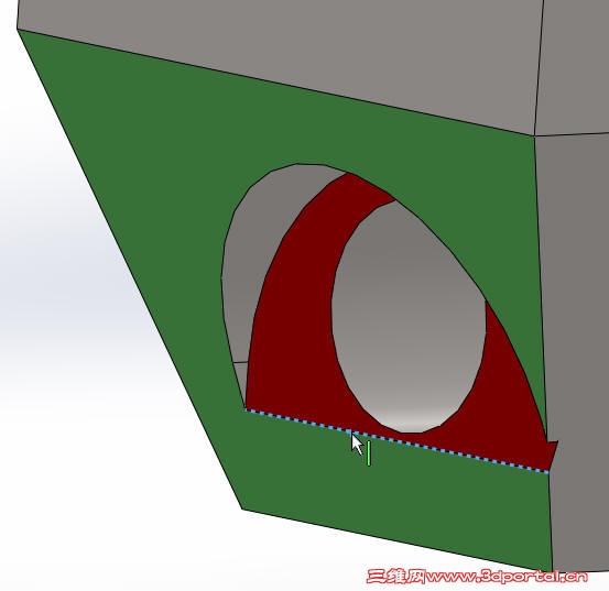

斜面与内孔所在的垂直面有一条相交线的,矩形的下边就是这条相交线。

有的地方用的太粗了 表达都成问题了  这不是初衷的规矩啊  轮廓线用粗的 也是为了区分,但是有些地方还的慎重  各人观点! 所以这个就~  正如楼下说的去掉下台阶的话  就全部对上了~

斜面与内孔的相交线  不是你的矩形下边线~ 你画图试一试看就知道了~所以的图有问题或者说标准答案不标准, 因为你的图没有表达清楚  你怎么解释  你说我没看懂图吗? 你的矩形也没说一定要切到斜面下 又不是与圆相切~

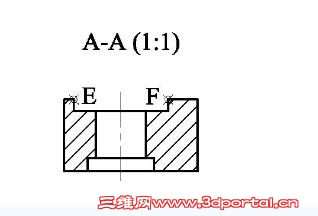

Snap1.jpg 相交线是红色面和绿色面的交线。* j/ |2 c: R( F5 D( I2 H6 V' C
如果这个地方不是交线的话,在A-A视图上E、F之间就应该有轮廓线相连!
1 h/ B; C( H4 p* V% l4 e82楼的图就能解答你的疑惑了,不要先入为主!+ K- c* N+ T3 ^3 k! ]( l! A0 I
' x/ @8 J  a9 @1 K: O# H& W" o0 W仔细看图吧,不要急于纠错。有那么多人能全部答对,至少也能说明问题。

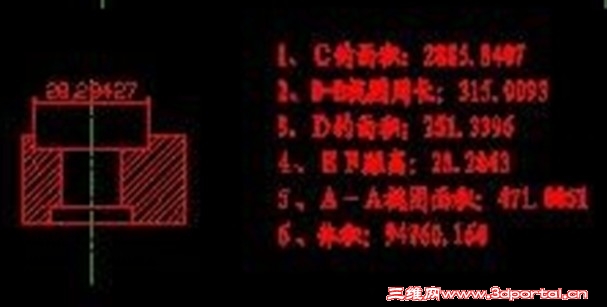

1 N- M8 T& m% B( e0 jEF之间的线粗了  两根也就是并成一根了也是有可能啊,,但是做成我那个答案的人也很多哦!从第三题可以看出251.3396,楼主怎么解释~那么就是我们都是没有看清题意了!

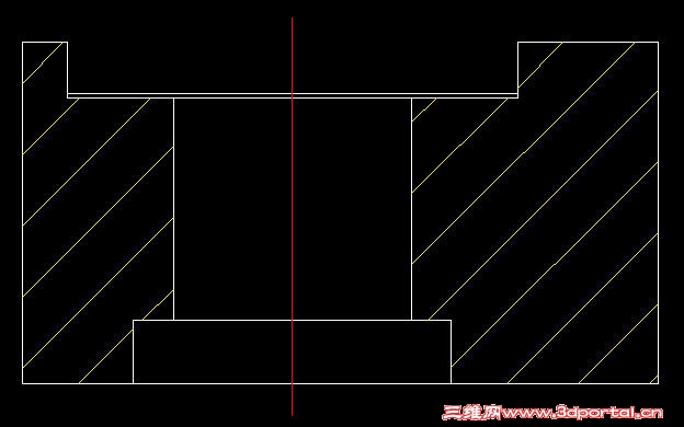

0 m) y4 D! L) s2 N& b版主提供的图片很大,至少我1280*800分辨率的屏幕显示不满,而且还可以放大,如下图。
+ f' ?+ q! }1 \7 |. y+ Y0 `, x Snap2.jpg ) F; a4 F& a" n/ _. A: j4 A
其余不解释。

6 v- ^& F& y+ X" r那个剖切的侧视图  斜边与圆孔和半圆孔的应该不是相交于一点的   但是你的图始终看不出哦   怎么放大都是交与一点的,

  a' e0 l5 C& N/ j1 r" F; @你想想82楼的图,如果剖切下来应该是什么样子的?
- d- f% [; q, {' ]下图是我按与圆相切画出的图,一个有线宽,一个取消线宽。仔细看看有线宽的图跟版主提供的图有区别吗?
2 s" A+ e4 I9 z8 e1 {; E: y& x! t5 k Snap4.jpg ! b# I2 S- \) i! J, K; F

没区别是吧  所以你的线条要么不要那么宽楼  你看看侧视图的那三条线 斜线以及那两条交与一点了  如果没有那么粗 就可以分辩了  就不会显示交与一点了

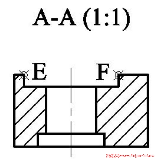

找到问题了,R15的半圆直接与右边的轮廓线画成相交了,使R15半圆的中心线和Φ15圆中心线不在同一条垂线上。

0 ~- J' m" O  [1 I/ L# u有区别啊 两条线的明显比一条线的粗啊

股海一客 发表于 2013-5-24 13:22 static/image/common/back.gif1 {% d3 `3 r0 }3 d0 X+ j7 y5 G: G
EF之间的线粗了  两根也就是并成一根了也是有可能啊,,但是做成我那个答案的人也很多哦!从第三题可以看 ...
0 g  \7 a2 `. m) x, v* G0 |# k请仔细看一下题目图片中所有轮廓线宽度,左下方A-A视图的E,F点下面直线的宽度,右上方视图小圆与其下方水平直线相邻部分的宽度,但凡做事认真仔细的人都不会把这里看做小圆与其下方直线相切.
& q* T8 [# }6 V: _. |- n至于有相当一部分人在这里出错,只能说他们和你一样因为审题马马虎虎而掉进了题目中预设的陷阱.! l% V0 `: l0 R6 D( m
多数人做对了,说明本竞赛没有白办,至少在帮助大家养成严谨细致的工作作风方面是见了成效的.相当一部分人审题有误,说明本论坛仍然任重道远.
