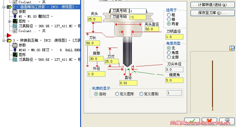

版大,直径1mm刀能加工能加工这个呀!?第一步没切除材料呀!?我装有是龙隐江湖版X6-MU2,模拟有很多问题啊 ,请版大赐教!3 s9 o$ z% t" ?+ R6 \1 w

前面2个刀路都是辅助。第三步才是真正的。

太妙了,想法很重要,关键是对各种刀路很熟悉。顺便问下,第二步的投影曲面(辅助延长的曲面)怎么画出来的,我直接选择原来的曲面,投影出来边缘刀路不大对

这个中间是怎么控制刀轴的呢
