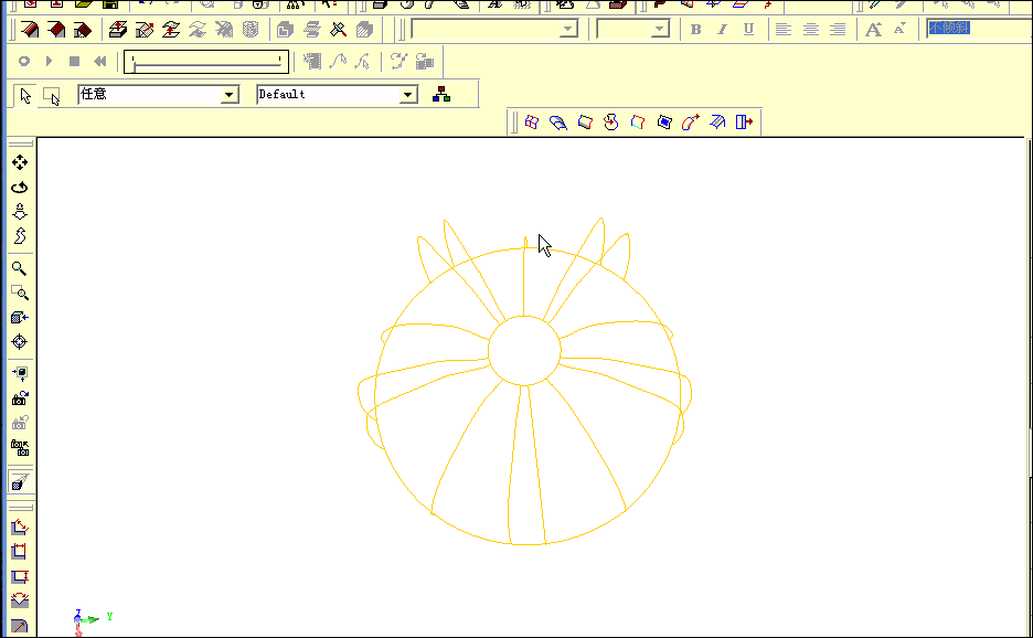

回复 #1 rhj0534 的帖子
看下我最后的 一步错在哪了,曲面总上填不上去。用放样好像可以,不知道做的对不对,请给看一下。
 楼主| 发表于 2006-11-23 10:23:38 | 显示全部楼层 来自: 中国江苏常州
网格面做法错了,两个圆形的三维线怎么能分两次选中呢,拾取光滑连接的曲线,要一次选中一根圆形的三维线,你分两次就认为是两根线了,所以出错了、、、

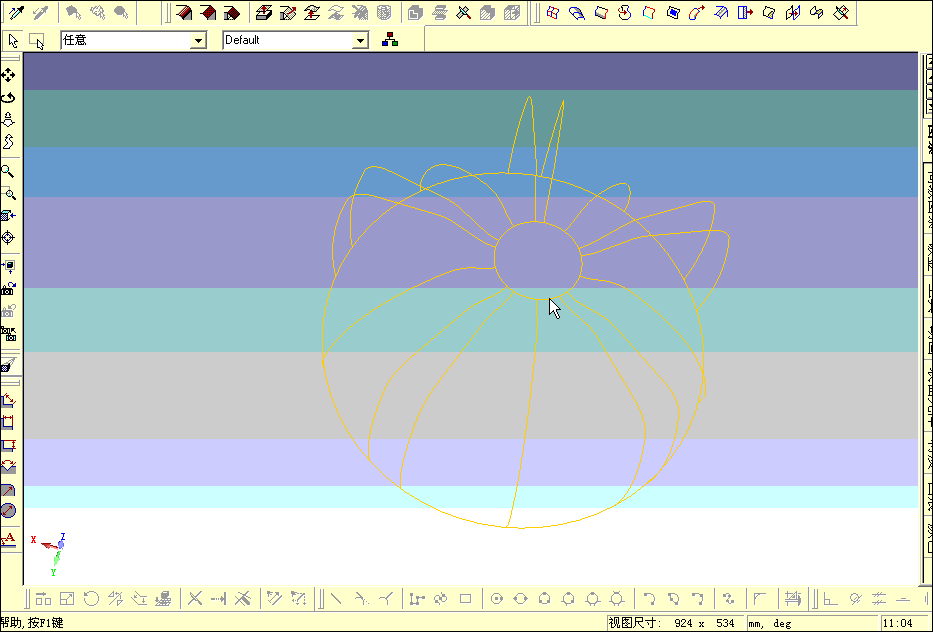

发表于 2006-11-23 11:23:39 | 显示全部楼层 来自: 中国河北邯郸
回复 #98 rhj0534 的帖子
我试了试,全按你说的做了,还是出错,怎么回事,
发表于 2006-11-23 11:25:17 | 显示全部楼层 来自: 中国河北邯郸
回复 #98 rhj0534 的帖子
看下我做的过程, ;) ;) ;) ;)
 楼主| 发表于 2006-11-23 11:46:15 | 显示全部楼层 来自: 中国江苏常州
这里面还要注意一个曲线的方向问题,两个圆形的三维线方向要一致,截面线方向也要一致,如果不一致要作反向处理。你的两个圆形的三维线方向是一致的,那么拾取完圆形的三维线后,再拾取截面线的时候要从圆形三维线的方向起点开始拾取、、、
发表于 2006-11-23 13:24:20 | 显示全部楼层 来自: 中国河北邯郸
可以了,不过有时能行,有时不能行,在练习一下吧,谢谢了
