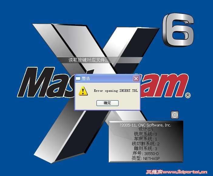

汉化后我装的X6启动时出现 error opening insert.tbl 不知怎解决,重装也不行
发表于 2011-12-20 16:29:15 | 显示全部楼层 来自: 中国山东烟台
$ I7 p! S( y8 r. M7 s, `mo009 发表于 2011-12-20 16:18 http://www.3dportal.cn/discuz/images/common/back.gif
/ r' c+ f& M: N% l. r  ~) N" x! O与汉化无关。
; N0 C: p+ w5 _+ I7 U将文件解压复制到共享目录\shared Mcamx6 文件夹下面。如果还是不好使的话 请下载X6 删除掉 我的文档\my Mcamx6 和 共享文档\shared Mcamx6 文件夹在重新安装X6在进行汉化。

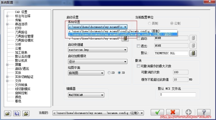

老大,还是不行,是不是我的设置出了问题,第1次装X6没汉化时没这个问题,汉化后才出现的,我X6装在(D:\mcamx6),这个Insert.tbl是什么用的?改用英制启动就没有这样的问题出现,公制启动配置不知动了什么地方?
 楼主| 发表于 2011-12-20 19:35:47 | 显示全部楼层 来自: 中国广东东莞
) A8 i( b/ f  a8 Kmo009 发表于 2011-12-20 19:01 http://www.3dportal.cn/discuz/images/common/back.gif
9 m2 t! d- g( s% r* I+ d
搜索insert.tbl ,在我的文档和共用文档都有。你拿跳过不买的文件复盖一次看看行不行。

搜索insert.tbl ,在我的文档没有这个文件,复制过去,试过不行呀,还有没有其他方法?现在重装X6不汉化也有这个问题,重装前注册表全清理了,也不行
 楼主| 发表于 2011-12-21 00:04:34 | 显示全部楼层 来自: 中国广东东莞
4 u- A3 a) T4 i8 v8 a4 L9 M1 t6 Fmo009 发表于 2011-12-20 19:59 http://www.3dportal.cn/discuz/images/common/back.gif
* t# T. l" F* r9 F+ o
0 _5 J& H9 L0 _" h+ Z) j& h+ B彻底删除,包括卸载后的安装目录文件夹。还有我的文档里有关X6的文件都删除。更换盘符安装一次看看。

. ?! |4 ]; ^: J# I能不能发个D:\Backup\我的文档\my mcamx6\CONFIG\mcamxm.config的公制文件
( {0 ~3 L5 z' J" x. x我把英制复制成macamxm.config后在里面把单位改后解决了!
