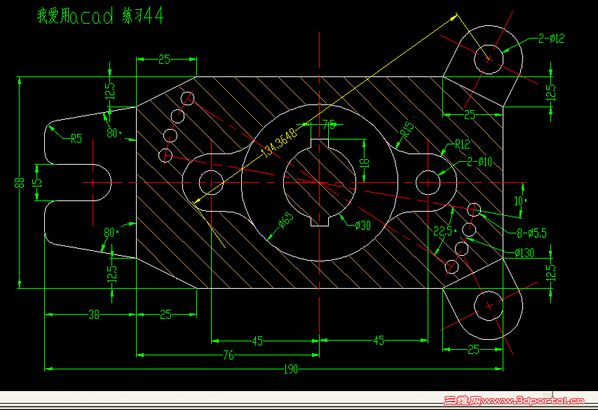

當一張圖紙放在你面前!在沒有特別定義之下!相信所有人都會認定是xy平面: _. G& U; h! `0 s; r  c
所以2d圖紙上不會出現z...而且+x一定在右邊!
' K0 d% Z) B) g8 Q8 q
  _4 e6 k4 q% N7 [第二題就錯在不知道規則而不是沒有規則
发表于 2011-8-27 09:11:34 | 显示全部楼层 来自: 中国贵州黔东南苗族侗族自治州
问题1是圆弧A中心点,不是圆心吧
6 b1 Z/ \3 r0 l' G所以答案应该是121.9719! ]/ q; r. B: U% B% t; B; s, ~
还有问题2也问的不清楚是与X轴的夹角还是Y轴
! w  p: p: A6 G. A  U是最小夹角还是?

    看来很多会员对问题1及问题2有疑异。) ^! k; p5 D7 e) V; m/ d/ @8 B: T
4 Z5 x3 H$ S  A. J. K原题目如此,作者出题时可能考虑到问题的用词简明性。2 ?0 Q, n* M5 A5 B
4 S0 v1 T! q) p    如果是我出题:
( A" H( p  U  z7 r6 p0 ]8 P( \ & f+ v5 }, ~8 i
    1、弧A中心点(注意不是弧A的中点)到圆心B点距离?; s* D: R' @" F" m9 _
    2、由中心点C开始至中点D两点所连接成的直线在直角坐标系中的角度为何?
" E. Y: f/ M0 z; Y1 |+ y3 T# ~
) u1 q* W' p1 M# O, q7 U这样出题感觉是给小学生出的,对三维的广大会员是种蔑视。
( h  _9 n3 ]6 d4 A( A2 l看看前面的多次竞赛题,5题都答对的好多。/ t6 G/ _7 ]& x3 r
这次问题1答对的有8人,问题2答对的有11人。
2 A  e) Q2 `( D( V/ p# y+ r. w同时答对问题1及问题2的有2人。没有一个5全对,纯属意外。0 K5 |8 l& S* a+ x3 I2 B7 w* d$ h
7 S1 S. X0 v2 g, E2 ^0 p/ M2 S
) l# f0 m/ M; j- r8 _# v
    通过竞赛巩固学到的知识,掌握新的知识才是重要的。

! @' l/ T- n1 r图上的黑点误导了一大批人啊
( \0 Y. g1 o$ T8 ?我也是属于不认真审题的一群
* O4 Q- G) J! c" h; N# H- I9 J角度的定义在解析几何中有严格的规定( g) W  i: k+ J' M* [# y
版主大大也做了详细的解释7 q2 @3 V+ q9 t3 H
以后一定要留意
% k' Q: @8 W5 I& |3 c, ^. t' z不能因为题目简单就掉以轻心!
发表于 2011-8-29 11:45:07 | 显示全部楼层 来自: 中国河南新乡
再重复一遍,是"弧A"而非"点A".8 Q9 b) t' A$ Y/ K
"A"指的是那个弧,而非它的中心点.这是两个截然不同的概念.
; |  {3 Y; M# |% c4 {! B5 c你所说的"其它题中的圆的中心点"是点,就应该标示在圆心上;如果是指圆,就应该标在圆周上.: U7 }: t6 H5 F* \

角度那弄不清楚 请问是怎么区分锐角还是钝角?0 ^  {5 R+ I* M
看到版主解释了 概念不清啊
