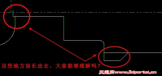

 楼主| 发表于 2011-3-28 23:55:16 | 显示全部楼层 来自: 中国广东深圳
 楼主| 发表于 2011-3-29 00:00:14 | 显示全部楼层 来自: 中国广东深圳
右边的连接起来,并将绿色部分打断,不然不好串连。6 k9 e. j- d/ e( x8 _/ g( T' e
这样理解吧,理解成槽是外圆车削后再切的槽。如果你深想下去也可以
$ Q! G$ o( m5 i, X& |* A9 ?2 Y1 }( n* [
左边部分我也是延长了,其实做过车削的朋友,我相信都是能够理解的。不懂的话PM给我
 楼主| 发表于 2011-3-29 00:02:20 | 显示全部楼层 来自: 中国广东深圳
本帖最后由 wz_111 于 2011-3-29 00:06 编辑 8 j+ X8 `5 q. F& @5 e/ O
# \" r3 I# n0 `4 ^- s4 b. i8 Z如果左边部分不延长的话,会有一些毛刺在上面,多车一点没有坏处,走空刀也是值得的,大家看到我的线条比毛坯还长,主要是因为怕直接接触工件,因为毛坯不一定是那么直啊,毛坯是不规则的,所以一般延长0.5mm直径,具体情况具体分析吧1 e' ?: H% W  v* L$ D# Y" W
' q) y" O% D$ s+ U6 w8 D
好了,这部分的辅助线就做完了,下面进行编程操作。。。
