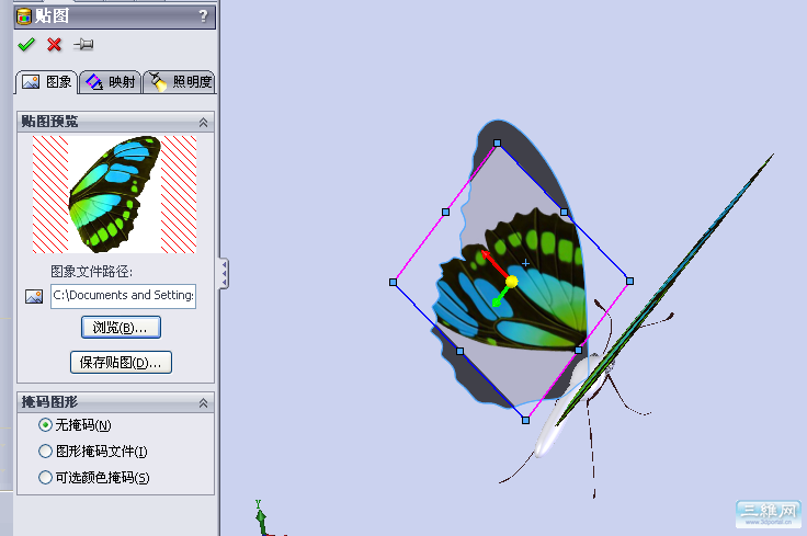

[求助] 草图怎么设置的??

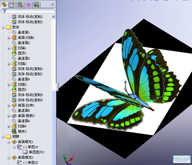

. L3 [$ `( }2 ]3 m% T0 j1 n, \/ t            我是要知道那源文件那草图怎么搞的.
  d* E6 r! o$ @, P: `$ ]1 ]     我弄不出那种效果.

4 I- s) ^9 O: L+ h  P4 q$ W* E             贴图是可以,我是想知道那源文件是怎么弄的.......

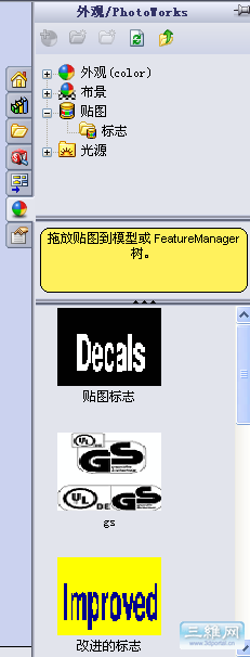

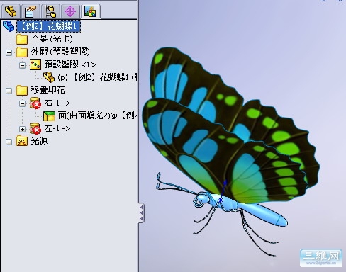

這只是一般的貼圖而已 ,打開檔案要把photowork打開圖案就會出現.! R) R8 W+ M6 x4 G$ u; C

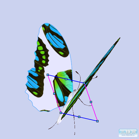

刚才我试了一下,在渲染里面选择贴图,根据楼主所说的情况是不是出现一个曲面上好几张图的现象?如图所示,这时候你看到,调节图片的方框不是和曲面平行的
发表于 2010-5-10 20:23:39 | 显示全部楼层 来自: 中国山东临沂

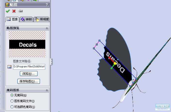

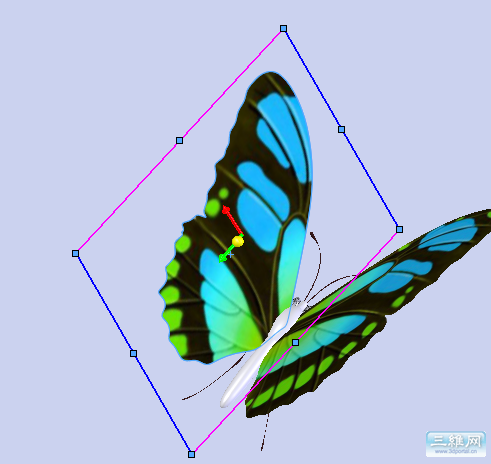

然后我用了一种比较笨的方法,高手不要见笑,我点开了了图框右边的贴图,然后双击里面自带的一幅图对曲面进行贴图,如图所示,可以看到此时方框与曲面共面,然后我选择楼主附件里带的蝴蝶翅膀的图片,如图所示,调教好大小后拖动黄色的图标进行旋转,就达到了最后的效果,如图所示
