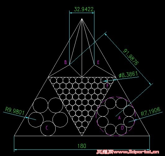

楼主: muhdi
[练习题] 基础综合练习46
发表于 2011-10-18 13:42:21 | 显示全部楼层 来自: 中国江苏南京
8 J# e' Q1 ]0 K' ~$ J, Q

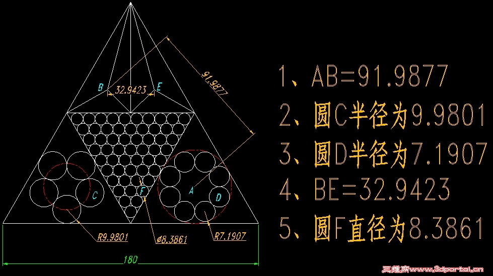

& x; K5 c* Z9 U# g: O# H0 i5 G不知道是否正确,请审阅
参与人数 2三维币 +25 收起 理由
2005llnn + 20 二等奖
woaishuijia + 5 参与鼓励

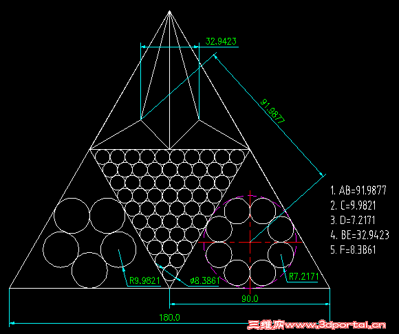

发表于 2011-10-18 14:54:31 | 显示全部楼层 来自: 中国台湾
! `& r  d/ C% c. |5 y% e3 n; V& {- d1 `' I6 U& T8 B* i: V4 e

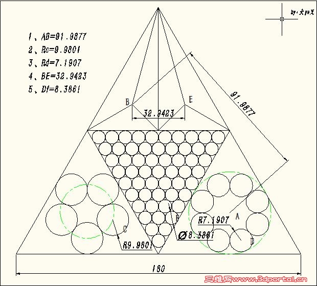

交作业了  . j9 B6 N2 c; ]0 J- C4 ?& f3 ?6 X
' U% Z! d1 B9 a3 @: u/ |
mgame168.jpg       mgame168.dwg (25.52 KB, 下载次数: 0)
参与人数 2三维币 +35 收起 理由
2005llnn + 30 完全正确,授予一等奖!祝贺!

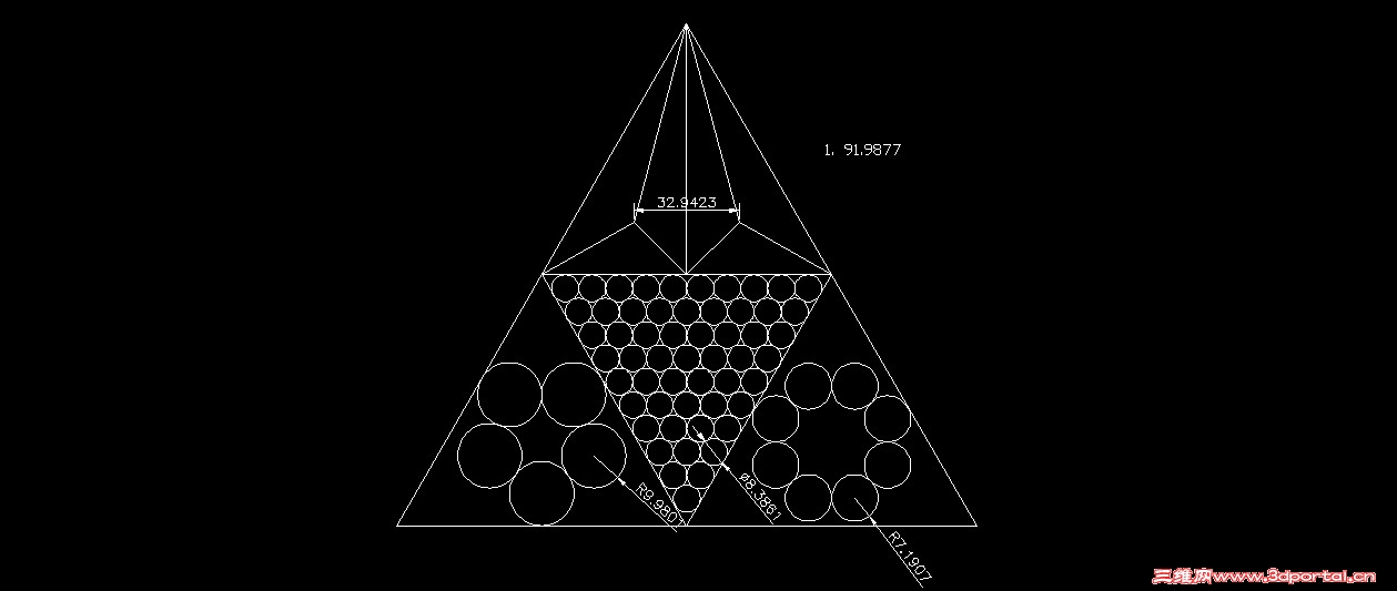

圆C半径做的方法,不知道对不对?
2011-10-18.dwg
45.04 KB, 下载次数: 0

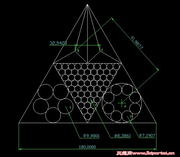

第一次交希望别错了

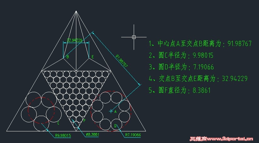

;)第一次交作业啊!怎么好几个就差0.0001啊!!!

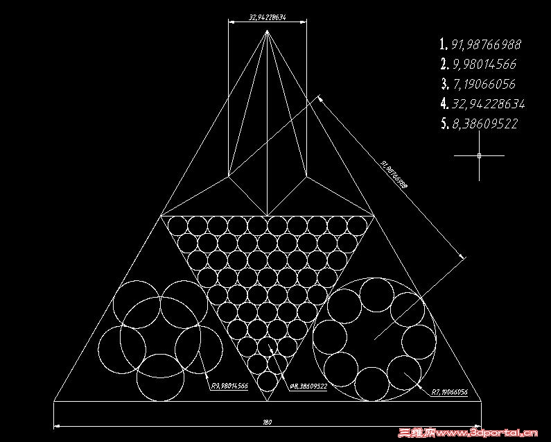

发表于 2011-10-20 10:19:29 | 显示全部楼层 来自: 中国江苏南京
本帖最后由 gmdgm 于 2011-10-20 10:22 编辑 : o/ w0 K2 V7 [& i
. q9 C7 d/ F; C, V2 \0 b+ _

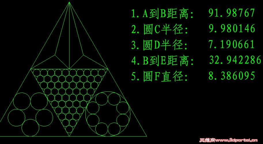

我51楼 我的答案有异议!! F. H0 b; W' U7 P! L( ~5 D3 \; q& N
) {; T" Q- ~/ p第二题,正确答案是9.9801   是没错; ^! X9 v7 W: @7 Q. Q
可是你要是再精确一位 就是:9.98015     这个也不会错* `9 O6 Q' Q! w  c& \
再精确一位就是:9.980146       这个也是对的
% v* Y5 }' c5 D; I2 F+ r8 j3 G: n
呵呵 所以 不能拿我小数点后5位的答案 再四舍五入成4位( l; ^9 H7 ]) G: P  N2 U$ Q: X
% w/ K8 P% f' h- [; C* V
9 V& b( j  u! L; n
我附上我的DWG文档 2004版
基础综合练习46.dwg
59.97 KB, 下载次数: 11
发表于 2011-10-20 12:30:22 | 显示全部楼层 来自: 中国辽宁
63# gmdgm 2 d% R$ T+ P' t  k  W4 y
竞赛规则要求结果要精确到小数点后四位,有网友答案超过此位数者,严格说已经不符合规则要求了,但我们在评判时没有简单判为错误,而是按照只要四舍五入到小数点后四位的结果与标准答案相同即认为正确的方式处理.你的答案四舍五入后的结果与标准答案不符,所以判为错误.
6 I: k+ C' x+ E# M另外,我们只根据参赛会员提供的文字答案评判正确与否,而不会到DWG图上去替网友查寻结果,因为我们无从知道网友在查寻这个环节是否存在问题.所以,规则要求上传jpg文件而不是DWG文件.* l5 Q" h+ g: s) i
再多说一句:我们不会越代疱,也请网友不要画蛇添足.

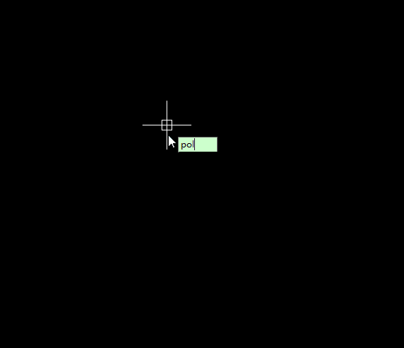

中间三角和左下角的三角内的圆是怎么画得啊,请教各位!谢谢
发表于 2011-10-20 17:19:48 | 显示全部楼层 来自: 中国辽宁
应该严格判为 全部错误,请取消我的4题答对的成绩,谢谢!
$ C& W$ K3 d- A2 {" Q! g8 m- ~8 bgmdgm 发表于 2011-10-20 13:21 http://www.3dportal.cn/discuz/images/common/back.gif
: A5 F1 P$ K, G8 Z0 x5 s. O欢迎参赛会员就此建议发表意见,如多数人赞同则采纳此建议
发表于 2011-10-20 19:05:01 | 显示全部楼层 来自: 中国天津
标题
66# hds010414 2 J: Y  l# r6 K* [1 r0 Q
我也有同样的问题要问,中间圆直经我是计算后画的.D=90/(9+tang60),左下的五个圆是用缩放画的。不知道标准的作法(不用约束)是怎样的?还请高手指点,谢谢了!
发表于 2011-10-20 20:58:00 | 显示全部楼层 来自: 中国安徽合肥
68# 王老大先生
$ o- o' {* w, U0 U- I7 q6 C1 g4 ?这一类的题目就是要用缩放的方式来画的。
woaishuijia + 3 应助
发表于 2011-10-20 21:06:17 | 显示全部楼层 来自: 中国广东东莞
此类题目都是用缩放画的,, 建议还是规则不要变,, 精确到4位,,
woaishuijia + 3 应助
发表于 2011-10-20 22:57:06 | 显示全部楼层 来自: 中国广东肇庆
70# ganyiwei
6 H% v, Y) E) u8 \8 V4 I  o0 d* J我也是那个中间和左下圆不懂画,请问缩放画师怎么回事呢?谢谢解答
发表于 2011-10-21 12:49:09 | 显示全部楼层 来自: 中国浙江金华
你先画个圆,随便大小,再画五个相切的圆,圆心在第一个圆上,注意圆的位置,再画三角形,再根据边的大小放大几倍或缩小,放大的精度高一般
发表于 2011-10-21 12:50:21 | 显示全部楼层 来自: 中国浙江金华
63# gmdgm
; O* i5 u( k, U/ z8 y1 B6 ?你这说法不对,四舍五入的是怎样算的吗晕
发表于 2011-10-21 22:30:34 | 显示全部楼层 来自: 中国广东东莞
70# ganyiwei
, k* {0 T$ A6 j1 V8 h$ ^5 K8 I( Q# z我也是那个中间和左下圆不懂画,请问缩放画师怎么回事呢?谢谢解答
+ C) _/ I  c) |8 r% Ufenlk01 发表于 2011-10-20 22:57 http://www.3dportal.cn/discuz/images/common/back.gif
! N2 {( k& g$ ^: Y& Z
) u. w' `$ b9 K) ^既然你要求了, 那就上个教程吧,,,要是太卡可以下载来看,。
woaishuijia + 5 应助
