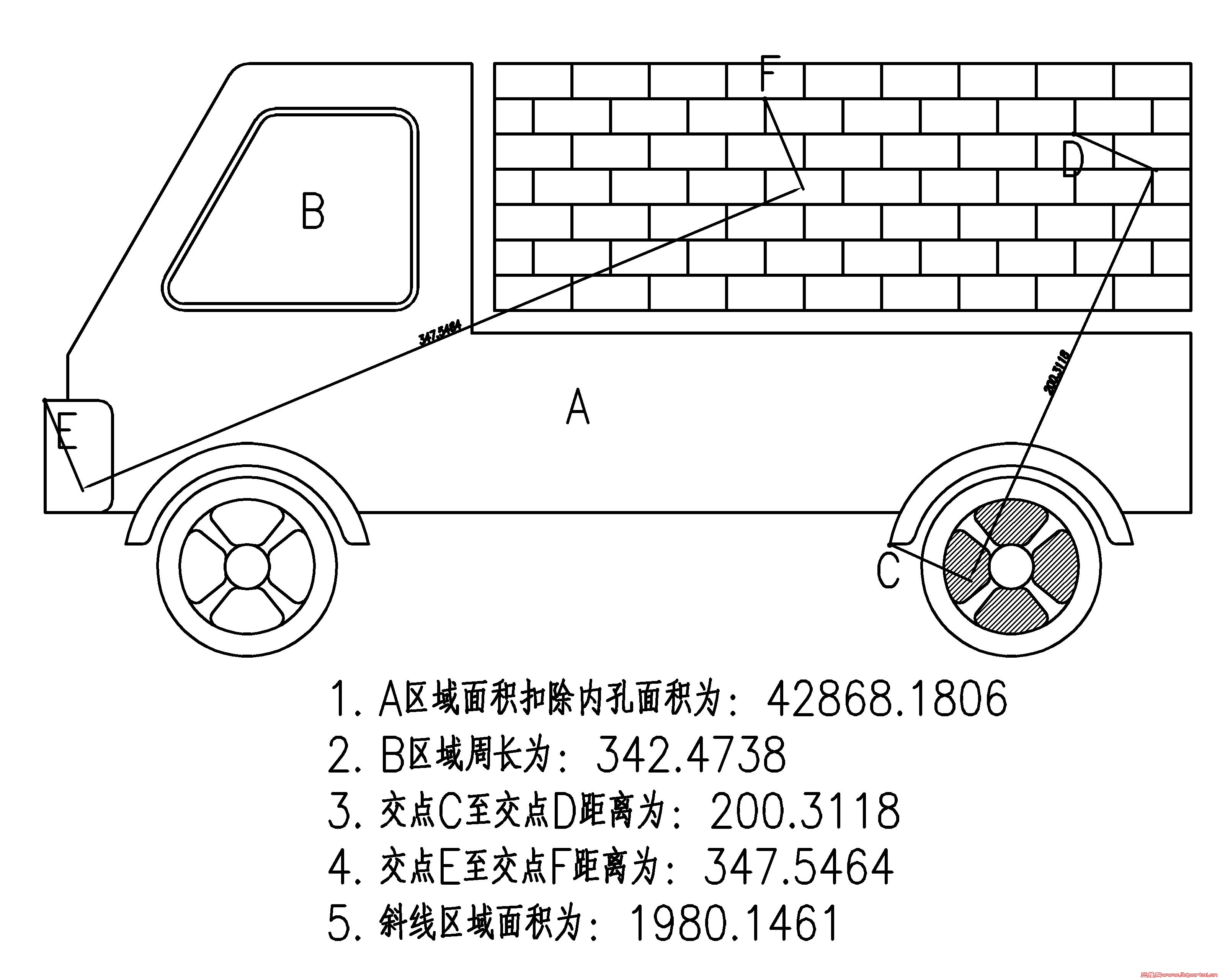

楼主: muhdi

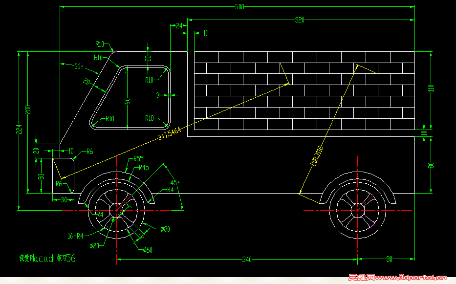

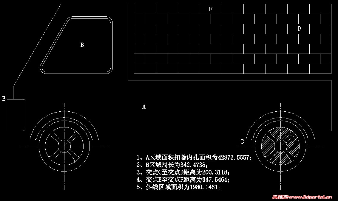

[练习题] 基础综合练习56
发表于 2012-9-18 22:58:14 | 显示全部楼层 来自: 中国江苏无锡

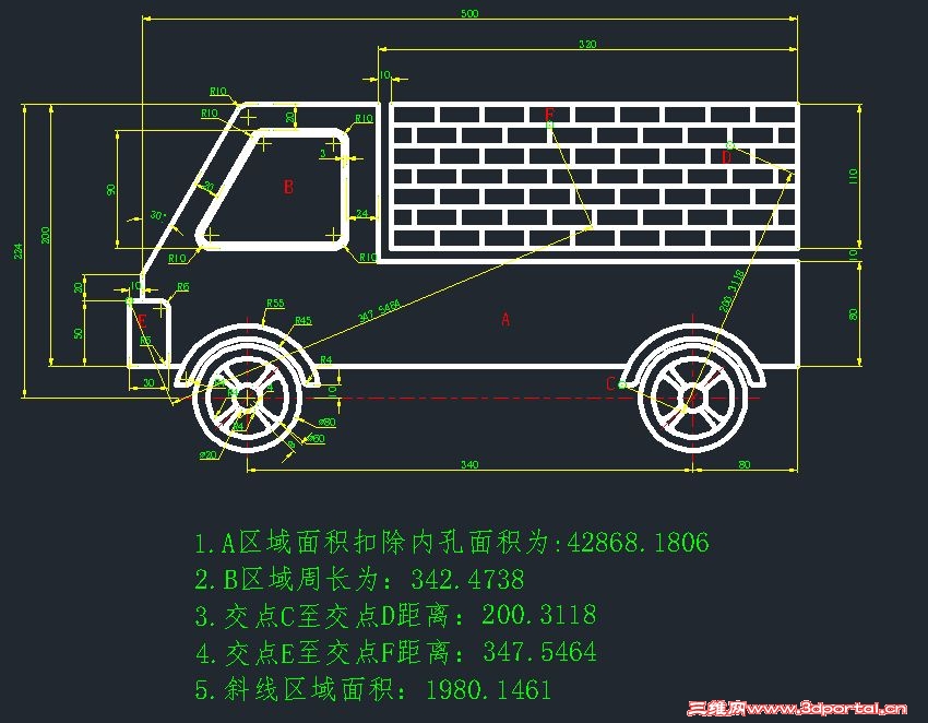

发表于 2012-9-19 15:00:40 | 显示全部楼层 来自: 中国浙江杭州
本帖最后由 woaishuijia 于 2012-9-20 04:41 编辑 $ B2 Y3 k' M7 n
, p. `+ K1 Q& t; r# u( Z差点错过了
: L. N2 n, e$ E7 N3 } 2012-9-19 14-59-41.jpg

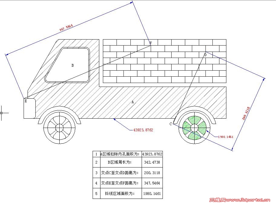

发表于 2012-9-19 19:03:46 | 显示全部楼层 来自: 中国上海
; C8 x: E9 J* @. W- e  x" W7 J/ `8 \6 U. O0 X* m
上次也是最后一天。( U. s8 j( @1 d/ [' \* [$ C
2012.9年作业!请审核!
+ _1 z7 K. b4 o8 x9 L, k6 H好晕。。。。设了权限附件上传不了
看不到?
看不到?

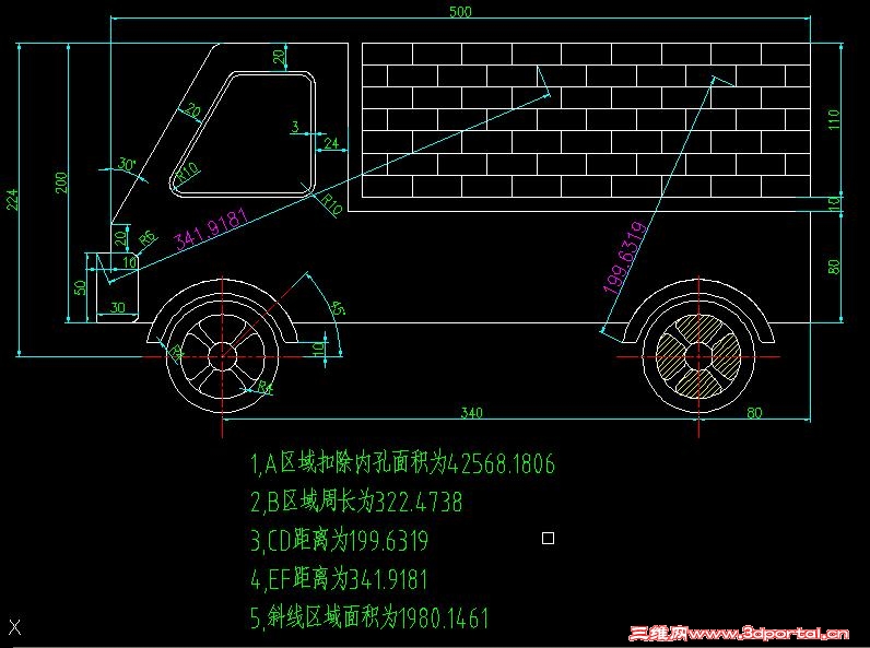

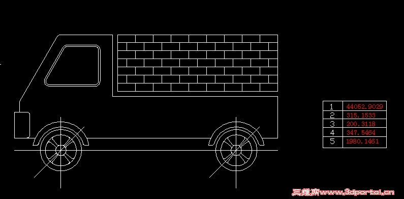

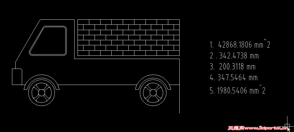

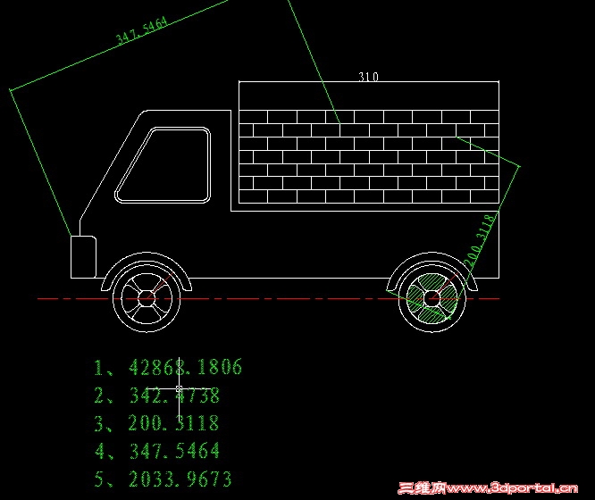

发表于 2012-9-20 08:44:02 | 显示全部楼层 来自: 中国浙江温州
' i, n- C" Q1 b  N) X# W  W. W9 g; L' l  T
囧 又和上次一样 对三道- ^7 J5 q# v, T1 s/ v5 [
发现错误了 修改如图
! M; ^' ~, Q4 b# N0 z: f奇怪 我记得当时明明是偏移什么的 取的都是整数啊 怎么会出现偏差 想不通
2005llnn + 3 鼓励

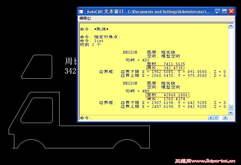

发表于 2012-9-20 10:34:03 | 显示全部楼层 来自: 中国江苏无锡
qq625267377 发表于 2012-9-20 08:44 static/image/common/back.gif  \% O/ D1 a4 ]5 s! w1 l; [
囧 又和上次一样 对三道
/ }3 I8 _' v! P- I# y2 c发现错误了 修改如图) ^" j5 J1 c5 _6 V9 I' T  D
奇怪 我记得当时明明是偏移什么的 取的都是整数啊 怎么会出 ...
: @% `, }9 ?0 _) c
你偏移时没有打开极轴追踪或正交模式吧。
发表于 2012-9-20 10:36:59 | 显示全部楼层 来自: 中国浙江温州
& I$ q% l0 m$ x" @6 w
zjc1386188 发表于 2012-9-20 10:34 static/image/common/back.gif
& P- v+ s) }$ T6 ]7 I0 U你偏移时没有打开极轴追踪或正交模式吧。
% ?, D# ?. ]/ p
偏移时  打不打开正交没关系的吧
+ v: N8 V. p# ]( o$ |画直线的时候 可能没打开
, D2 S1 A) ]+ ^$ p: |3 ]" }6 d
发表于 2012-9-20 11:41:44 | 显示全部楼层 来自: 日本
哎,眼睛看花了,D点取错了位置

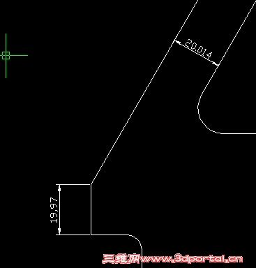

发表于 2012-9-20 12:42:50 | 显示全部楼层 来自: 中国江苏苏州
图中数据对的,答案提供错,斜线区域内圈未倒圆角。
