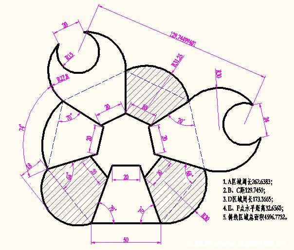

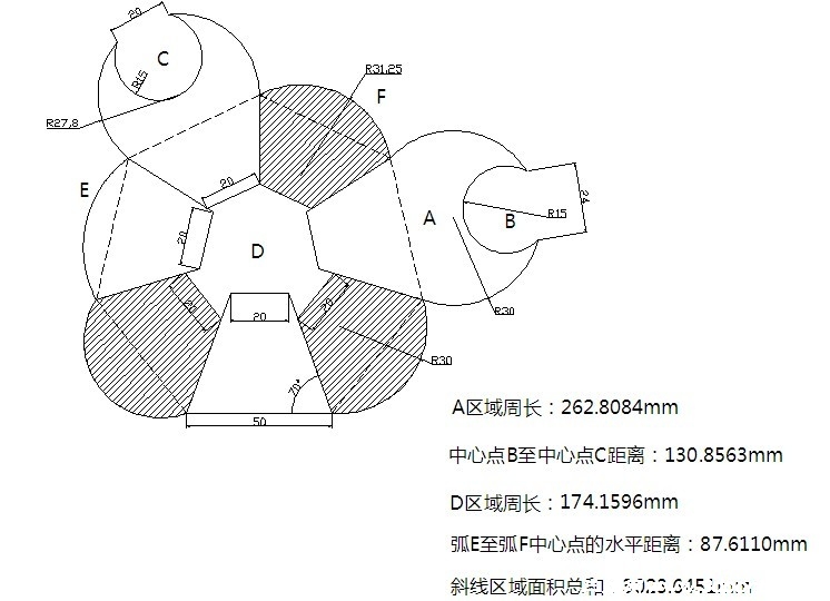

[练习题] 基础综合练习29
发表于 2010-5-18 14:39:19 | 显示全部楼层 来自: 中国广东东莞
本帖最后由 woaishuijia 于 2010-5-20 07:12 编辑 " N7 [9 u8 ?- F8 B2 H; [* z
2 l5 n. ]* m4 ~) C; Q/ I支持一下竞赛题。花了我不少时间。
练习题.pdf

发表于 2010-5-18 15:31:25 | 显示全部楼层 来自: 中国福建三明
+ Q3 n5 ?1 X, I$ r$ T; Y  D. |0 e! H1 h4 ^: e  j
也来参与,不知何因不能上传JPG图片文件,请版主代为解压。3 {- m' s: X! U& G/ N
, a$ E) |9 c# E; U6 {# S8 Z2 ^$ u* B8 c) Q7 P& ~0 C6 h  f
刚又作了一次修改,再请版主帮忙。谢谢!!

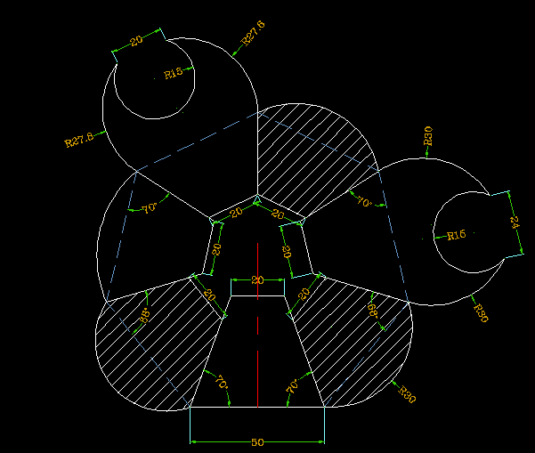

发表于 2010-5-18 15:41:33 | 显示全部楼层 来自: 中国浙江嘉兴
本帖最后由 woaishuijia 于 2010-5-20 07:13 编辑 0 E' X# m. e, M, g2 L7 {
1 y# K6 [6 G* }PS:' R' E' ]6 G, K) W$ z1 u2 R+ R  d
习题有两点问题:+ p* O: s. T) z. c# T# G
1、20长的线段是否平行未作说明,本人在作图时按平行作图;
; x& u/ g: ^7 G8 B2、B和C的位置不是唯一。

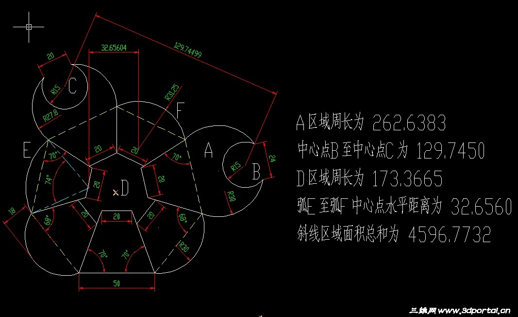

$ x& U$ h% J% B) D( W9 b" ^8 v QQ截图未命名.gif 我也作一下看看

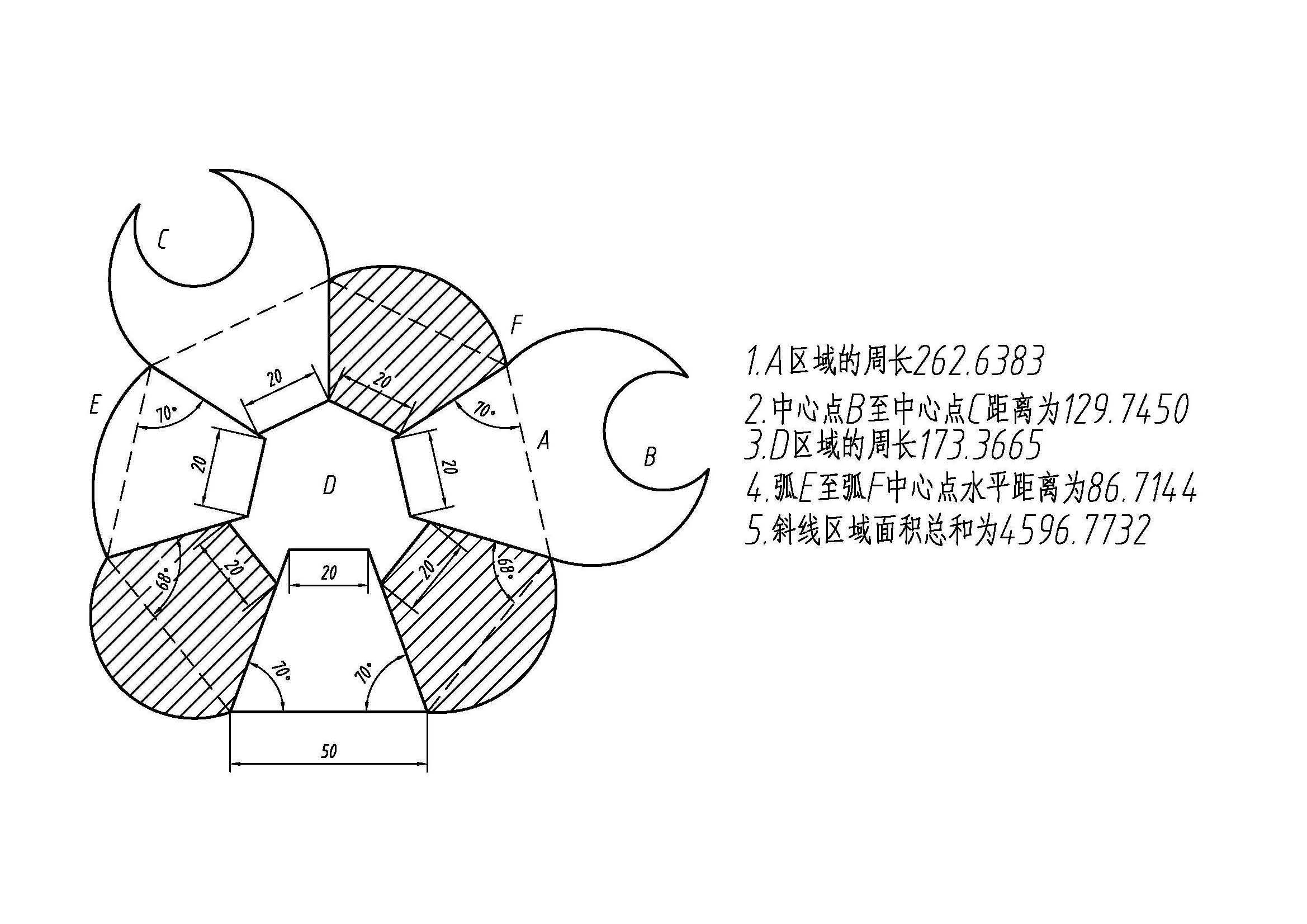

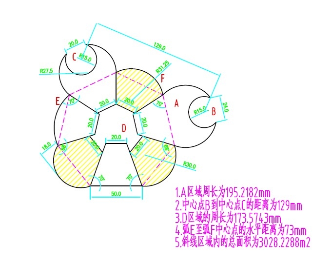

发表于 2010-5-19 17:48:45 | 显示全部楼层 来自: 中国浙江温州
本帖最后由 woaishuijia 于 2010-5-20 07:19 编辑 # M( ?, Z+ E# F9 D
PS:
$ e7 C- o0 I7 [# S习题有两点问题:
1 d' X/ A* N: {" u  z# R& _1、20长的线段是否平行未作说明,本人在作图时按平行作图;
4 a" l6 E/ Y# g: w9 K2、B和C的位置不是唯一。
9 u8 Q6 S8 Z# j* jking2010 发表于 2010-5-18 15:41 http://www.3dportal.cn/discuz/images/common/back.gif
( Q( u0 b  g0 z9 {( y
4 o( s( T9 _* t  i% D* x7 P
就是,搞得不好作图,做个大概吧。

发表于 2010-5-20 15:47:05 | 显示全部楼层 来自: 中国浙江杭州
2# 2005llnn   K* a& F% V2 H$ ^
  S# g, ~# E5 _$ A- s3 _# G( V/ G) t8 T/ h; c
第四题答案是不是有问题,水平距离明显大于50阿,标准答案只有30+不到40
发表于 2010-5-20 16:07:25 | 显示全部楼层 来自: 中国辽宁抚顺
我没认真审题...我没看到要精确到4位小数点.我看了一下我的源文件,我做的没错;)
发表于 2010-5-20 17:25:55 | 显示全部楼层 来自: 中国北京
错就错在"我没认真审题"

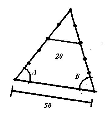

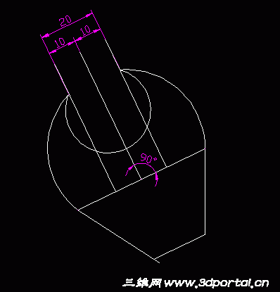

请问大家的20尺寸是怎么确定的?  Q8 N! x/ C$ c! s* ?% a/ R# p
许多人的20尺寸是经过不精确的计算画出来的
8 v/ ]' P, w7 L+ L& G9 d, R, t. A$ E其实只是非常接近20而已;
) e/ @9 y, P* p但是有一部分人的20尺寸的确是非常准确的,; Y: M( u% ]9 p
我很想知道非常精确地20尺寸是怎么画出来的
2 m2 ~9 d/ S9 d# G  Z谢谢大家能够为我解惑

发表于 2010-5-22 17:04:13 | 显示全部楼层 来自: 中国广东东莞
72# 单杰

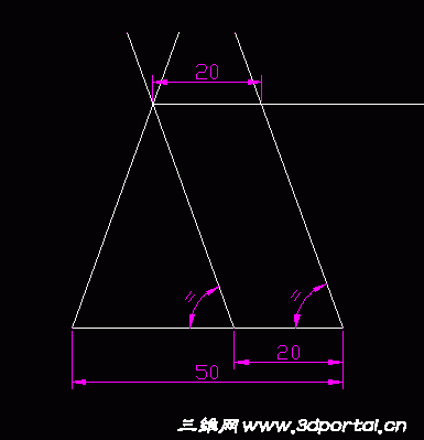

; M, ]4 U0 D8 A我的做法:底边50已知,左右两边角度已知,可直接作出三角形。然后作点,定数等分左右两边,等分数为5,作线连接左右两边从顶点数下第二各点,根据三角形的几何比例关系,两点连线与底边平行,且长度为2/5*50=20。
