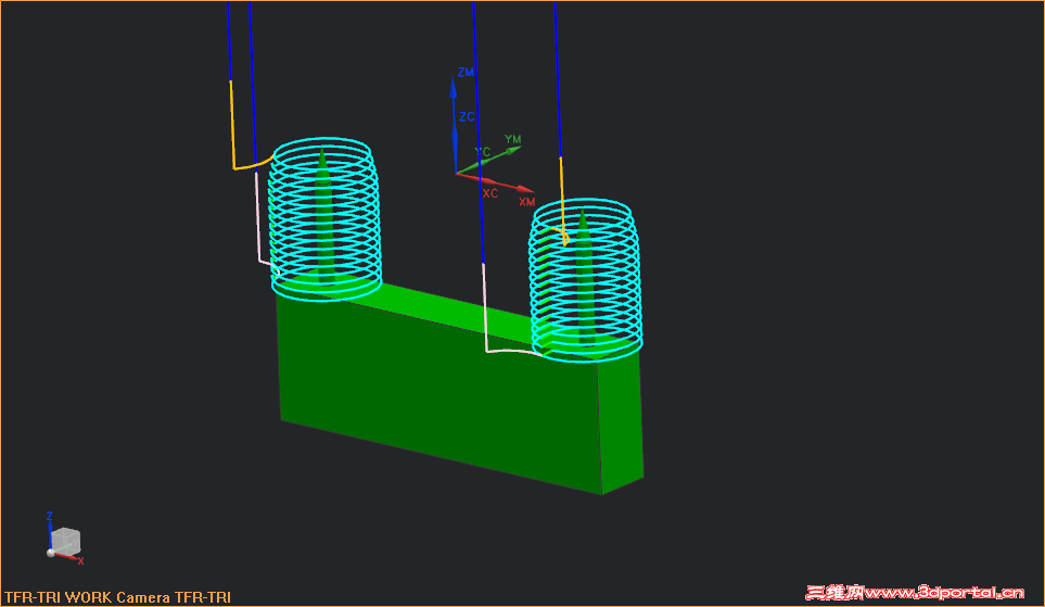

[求助] UG的残缺浪浪又出现了,我真是没折了

曲面投影加工

纯属个人设定问题,这个在UG里很轻松的东西,设定好参数

这种情况大多是体的问题
) |$ L) _/ z( G+ w& [% _一般先调整加工公差看看不行的话 可以抽出面出来加工
发表于 2011-10-25 17:07:43 | 显示全部楼层 来自: 中国安徽宣城
这个问题我也遇到过,当时真是头痛,只好用MC做。UG后来无意间把内公差改为0原来是0.01解决了
