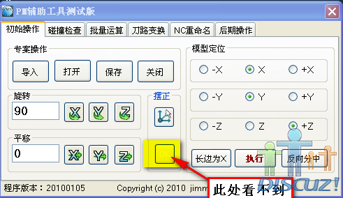

发表于 2010-1-6 14:16:56 | 显示全部楼层 来自: 中国重庆
版主,有一处我看不到,我系统是SP2的
jimmycnc + 3 感谢反馈!近期将修复

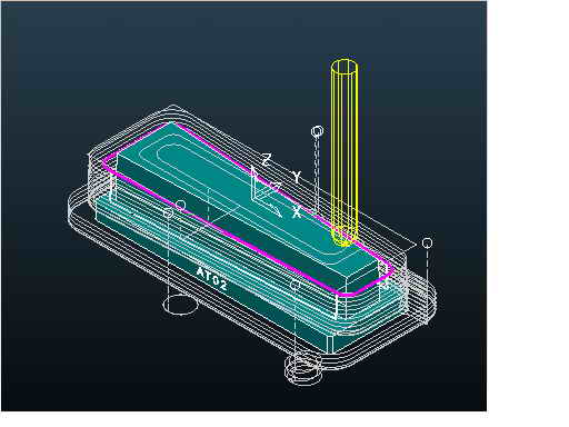

1.保存项目图片时程序能否先隐藏除模型以外的其它所有实体后再全屏显示模型再保存图片!6 ?7 u" T" Q# [& S: {
8 g& o; ?$ d  I* I1 x
1.jpg / E. [5 o8 b! K. ^5 Q
0 E2 @% `& c3 h3 x. d! b

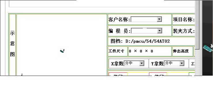

2.出程序单时又会保存一次图片,但因此时已打开HTML浏览器,所以程序单上保存的图片比较小能否改进此问题; Z& K* v0 t! i* p: M6 G( w: U
* A( s7 |4 T5 s4 {) p2 z. x
/ X3 G) ~; }8 C; L5 J# p: D* c* U
2.jpg 4 @0 Q3 V: ~6 N

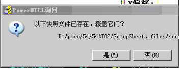

3.个人认为以XY平面镜象刀具路径的实际意义并不是很大,多一此按钮反到让人容易按错!: _: G* W7 K0 m$ M6 E
0 V$ [+ ?7 @/ h: o
% [* D' ^: m7 D 3.jpg
+ b. l4 u, ?9 e3 I% e+ x

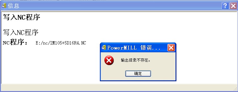

7.选择"不重名"按钮后NC程序会出现此情况。6 B+ u' I' Y! W8 s
# M% L6 j% `, c# l0 V    7.jpg           7 c! K' r; ^) Y( k: E
* X# b. m- A5 |$ I: k( j. Q% N原来是这样子的3 o, g# G3 g/ F3 F1 J5 D

本帖最后由 crz123 于 2010-1-12 11:18 编辑 / ^* A) J. f% [) _1 C+ A
( Z$ l0 z. q1 n, B# T吉米版主,家里电脑出nc程序,路径只认E:\NC
  S5 N# _9 z- ^$ M7 S# e) I- G0 R0 M而单位电脑却在打开项目文件内自动创建,前者有什么办法解决。?
