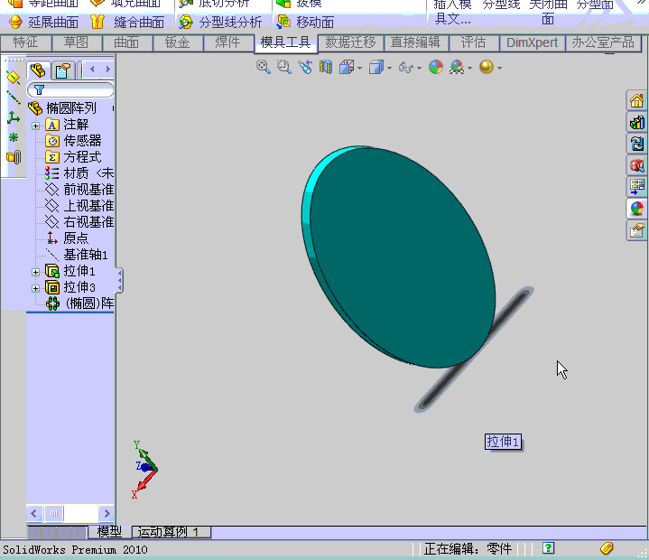

[分享] 您也想和美女一起祝福三维网?(椭圆阵列,原创)

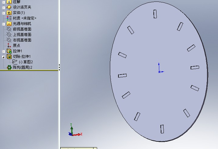

看了下大师的帖子,有所不同,大师的是椭圆阵列,我使用圆周,用角度做阵列,结果得出的是一个圆周阵列,新鸟实在不知道大师如何做出,请大师们指教# O/ M. r3 W/ z( t
' d6 p* I, z$ \  X4 W* Y: {  W[ 本帖最后由 石朗林 于 2009-11-3 16:07 编辑 ]
发表于 2009-11-3 16:56:13 | 显示全部楼层 来自: 中国江苏常州
我是SW09的我自己画的时候用圆周阵列在选项里没有随行变化这一选项!我选了角度作为旋转轴之后还是没有出现随行变化!但是我下载了他们上传的零件里面却有随行变化这项到底是为什么?情高手解答,我该怎么调出来
发表于 2009-11-3 16:59:22 | 显示全部楼层 来自: 中国江苏常州
晕倒,我在圆周阵列按照选尺寸作为旋转轴之后i退了出来然后再点圆周阵列特征进去居然有了随行变化这一项!搞不懂得
发表于 2009-11-3 17:04:34 | 显示全部楼层 来自: 中国广东深圳
回复 58# DUDUYU128 的帖子
你选了角度后,再去点最下面,随形阵列上面的那个选项,使该选项折叠后再打开,(相当于刷新),兴许随形阵列就成了黑色的了 不行就多折叠几次

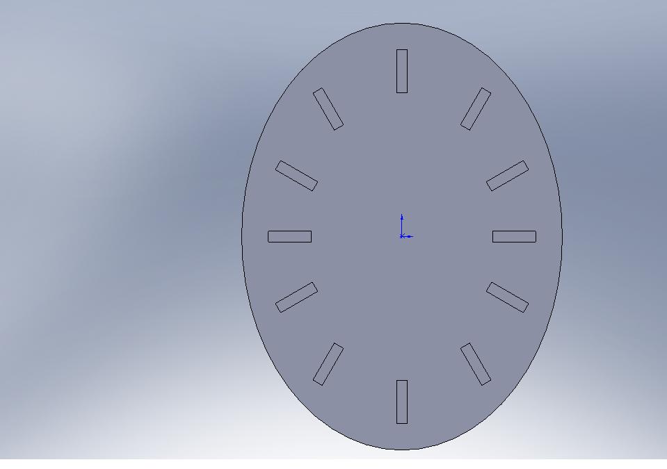

发表于 2009-11-3 20:37:25 | 显示全部楼层 来自: 中国浙江绍兴
回复 57# DUDUYU128 的帖子
我也下载了,研究了研究- e9 O- K5 q- x/ }3 P7 _9 a; C
终于搞明白了,自已画了一个比基尼表
# K* B( y3 J- D+ C/ f哈哈/ \, p0 C6 r* g
我菜鸟就说一下,高手们不要见笑:
- G' K: T% k4 [, T  T' V+ I; i, O1.30°有两根中心线,尺寸为7的中心线(称1#中心线)与椭圆相交(产生相交约束),另一根(称2#中心线)过椭圆中心并与竖直那根中心线(第三根)产生30°角的约束,(注:竖直那根中心线过椭圆中心及过椭圆最高点,已完全约束),1#、2#中心线画好后加一个共线约束。8 d4 g2 |8 }  @6 q; i* }$ o7 g
2.随意画一个矩形,将矩形的一条长边与2#中心线加平行约束,两条短边的端点分别与2#中心线加对称约束,前面的约束加好后再将靠近2#中心线的那条短边与2#中心线的近端点加一个相交约束。. ?) ^+ w+ v8 T! b3 A
3.退出草绘,进行拉伸1:在“所选轮廓”选项里选草图里的椭圆,点击完成拉伸1.
0 H* v. p, ~* x3 F' G4.进行拉伸2:在“所选轮廓”选项里选拉伸1草图里的矩形,点击完成拉伸2.
+ Y3 {+ N5 O# M4 f/ y7 o5.进行圆周阵列:“要阵列的特征”选项里选择拉伸2,选完后可能你会发现“选项”只有两个选项,没有“随形变化”这一选项,不要急,在“参数”里的“阵列轴”选项里选尺寸30°,选完后,“随形变化”这一选项就出来了,给它打勾,再然后就容易了,填好“角度”、“实例数”,去掉“等间距”选项里的勾,OK,点击完成,圆周阵列就完成了。
/ r$ z+ ]5 n5 B6 C& @) j简而言之,要椭圆阵列的特征的草图必须与椭圆完全约束起来,约束错了、少了就没法阵列了。呵呵
0 p- E4 c7 |; P$ u1 c: O9 n0 i2 A# P 因为不会上传图,不会的同志们就将就着花点耐心看看我写的劣文吧。

严格讲,包括danilo大师在内,大家都没真正做到椭圆阵列。其主要区别是大家做出的是中心角的12等分,而楼主是椭圆圆周等分(方向指向椭圆圆心),我用曲线阵列做的虽然是椭圆圆周等分但方向却不是指向圆心。大家对比下看看是不是。

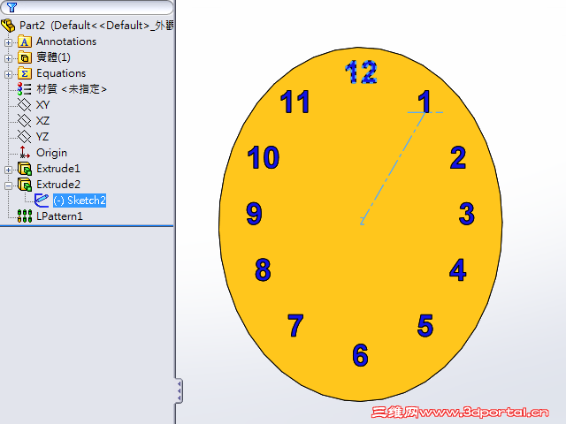

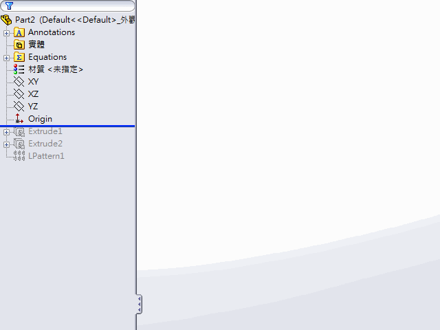

0 X9 B5 z5 U0 O4 H. k2 a, u! R/ f3 e這些例題,俺和2樓 lystar 前輩一樣都是用線性陣列來處理的,草圖也簡單~" A' Y5 ~, `" i
2 W& ?9 E6 L3 {' ~5 N" H
clock.gif 2 ?" P5 v/ |) l: h! R, @! T3 i: K
& J1 u# t! h- N
5.png 8 _: g- Z9 \" W) j" `
1 \, X1 F0 n- q# {+ }! X7 L) e圓周陣列以前曾經試著畫過,然而要完成數字改變的要求,草圖實在有些費神…3 @$ D+ A1 _  U4 N, C* U9 h, P
此題時間已久,不知是否有幸觀摩學習您的做法呢?
