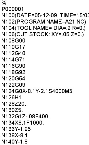

发那科系统车床后处理,很实用
发那科车床.rar
35.53 KB, 下载次数: 632
