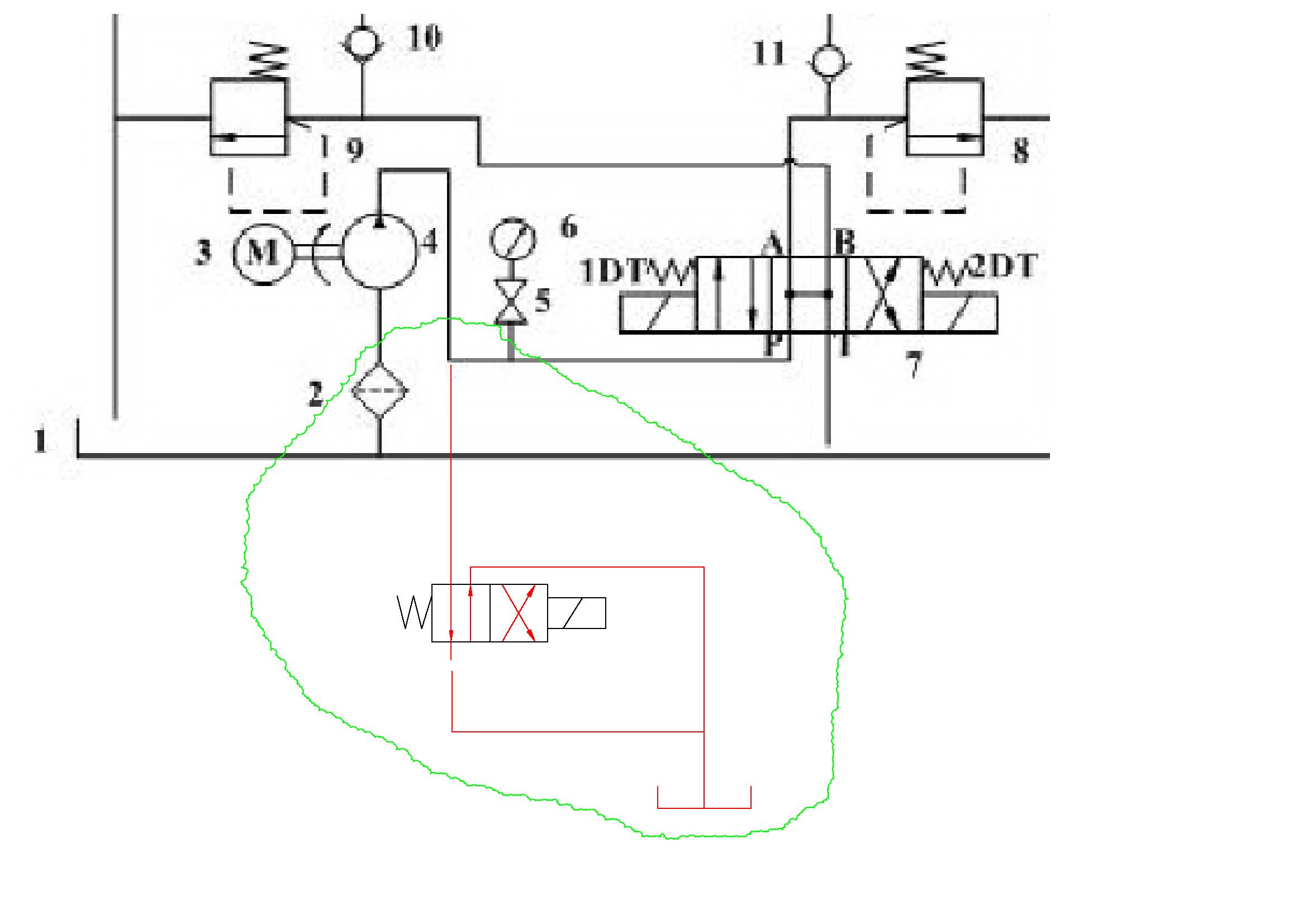

6通径的阀,各个厂家的通过最大流量应该差不料多少吧?

原帖由 lszdyx 于 2009-1-2 17:38 发表 http://www.3dportal.cn/discuz/images/common/back.gif
: F+ q! H! p6 @" |/ e9 d21楼楼主你好:
4 g, O2 ]8 t. C$ ?6 m2 Z1、我的系统采用叠加式结构,都为6通径阀,如果将卸荷的电磁换向阀换为10通径,那么就无法叠加了。
+ o$ H6 j% B  L' E% s2、关于“3.强烈建议齿轮泵工作压力不要调高了。”这是为何?再提高一些有什么不妥吗?
- Z& L. c5 ?. W. `$ K4 z6 `5 c, F; {+ }
回答:1.不要改原系统,可在泵出口与阀块之间增加通体,通体上装10通径电磁换向阀: S7 d, O2 b4 x4 ?5 m9 ~  ~
           2.齿轮泵高压使用效果不好。
2 ^) \: Y# q. Y- Q              讲句实话,楼主我认为你的液压系统不是问题的关键,可能在我21楼回帖的问题1是主要原因。建议你看看机械设计的图,自己大致分析一下。5 k8 c/ U" R  c7 z9 I

 楼主| 发表于 2009-1-2 22:14:16 | 显示全部楼层 来自: 中国内蒙古呼和浩特
我的系统采用叠加,叠加电磁换向阀在最上层,如果改为10通径的,估计得做一个过渡块,然后在其上再叠加10通径电磁换向阀了。
发表于 2009-1-3 08:33:06 | 显示全部楼层 来自: 中国陕西西安
原帖由 lszdyx 于 2009-1-2 22:14 发表 http://www.3dportal.cn/discuz/images/common/back.gif
. g; I0 A. y. b$ }3 g3 P- z0 W我的系统采用叠加,叠加电磁换向阀在最上层,如果改为10通径的,估计得做一个过渡块,然后在其上再叠加10通径电磁换向阀了。
5 u7 T8 h5 b3 r1 @! M. Y
在泵出口与阀块之间的连接管路上增加通体,通体上装10通径电磁换向阀不要在原叠加块上加。: }6 X4 o# ?3 V9 V# c1 u* V
; y$ K5 f2 ^5 O( {  w6 H6 O$ f
[ 本帖最后由 yaojm1960 于 2009-1-3 08:58 编辑 ]
 楼主| 发表于 2009-1-3 18:59:13 | 显示全部楼层 来自: 中国内蒙古呼和浩特
好非常感谢楼主
 楼主| 发表于 2009-1-3 19:01:48 | 显示全部楼层 来自: 中国内蒙古呼和浩特
如果我把电机功率改为5.5KW,油泵排量改为14应该可以,这样流量下降,阀就能满足要求,压力也可以上调,但是不知道5.5KW  4极的电机转速是多少?

发表于 2009-1-4 10:13:30 | 显示全部楼层 来自: 中国江苏无锡
主要问题是
! J% q% R8 W! K4 s* n' w6 g1 W1.系统阀管路较小,压力损失较大,调定压力7MPa,实际到油缸的不到4.8MPa左右的压力(直接换向阀卸荷系统压力有2.2MPa)实际压力估计只有4MPa左右.导致油缸力不够.' x( m5 [& a+ H6 n$ o
2.电机选择功率太小,导致压力不能再调高.
. T2 t9 o# g# ?2种解决办法0 `3 e$ ]' M& t' v9 }, k
1.改小泵,核算开合盖最长时间,通过计算选择小排量的泵.看换13-14排量的泵,看开关时间是否满足,或者条件允许的话选择更小点的泵.这样的话排量减小,压力能上调点,调到10MPa基本没什么问题,流量小了压力损失也会减小,油缸压力到7.5-8MPa应该基本没什么问题了.
0 N- Y5 G3 W8 J  x+ Y 这种方法的优点:改造成本较底,只需要换一个泵.     缺点:牺牲了开合盖的时间5 g9 ]" e: w* M& ]( J7 y
: J! b! W: |) e4 I; x
2.换大电机,阀通径加大,管路加大.
6 d( k. _; D& T( S8 F优点:完全符合工况要求    缺点:改造成本较大
