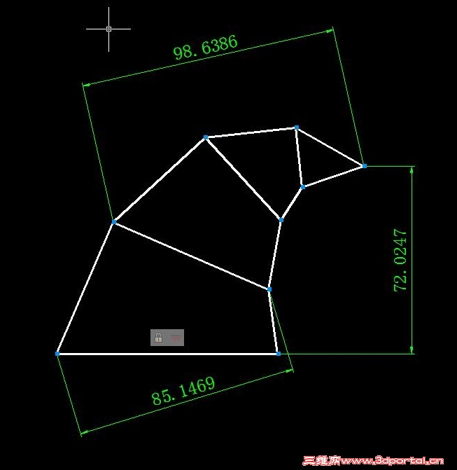

发表于 2013-4-11 16:58:01 | 显示全部楼层 来自: 中国浙江温州

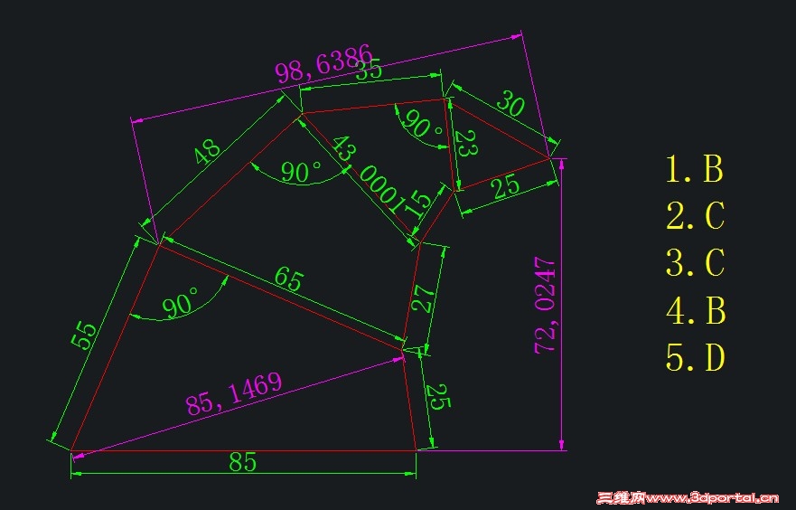

4-11 基础综合练习17* b$ _3 s" I9 ~0 Q+ G2 [- y
用的是笨办法  阿氏圆 比较麻烦
6 Z! s7 m+ C: ^% v$ W$ U( O2 H& o: g
2005llnn + 3 参与鼓励

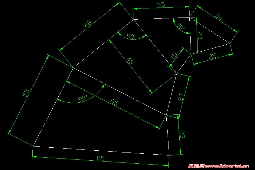

练习一下,多多指教- m. g4 r; j* i4 P$ G+ ?

不会画啊  谁能给个提示啊

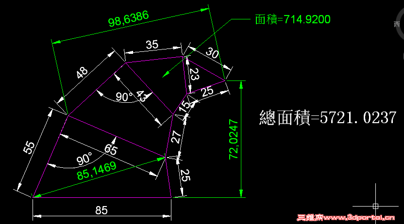

发表于 2013-6-21 10:38:17 | 显示全部楼层 来自: 中国河北沧州
勤加联系,多多学习
2005llnn + 3 参与鼓励
发表于 2013-6-21 11:08:12 | 显示全部楼层 来自: 中国河北沧州
噬身之蛇 发表于 2013-6-2 20:04 static/image/common/back.gif
- J9 n  E/ v  v不会画啊  谁能给个提示啊
% Q/ Y, N0 X; X1 z
你把图形竖过来,先画那两条直角边,然后从两个端点上画圆,找到交点,连起来,就是四边形了,然后用al命令可以把图形转到水平位置

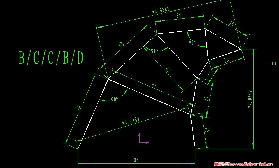

发表于 2013-12-25 10:19:09 | 显示全部楼层 来自: 中国河北唐山
" |4 T5 j! r9 I* t* X0 e1.b   2.c    3.c     4.b     5.d

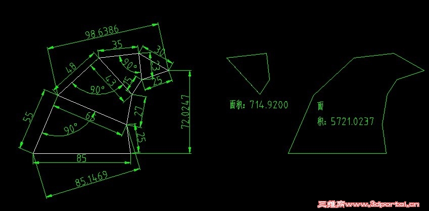

发表于 2014-2-18 19:31:19 | 显示全部楼层 来自: 中国四川成都

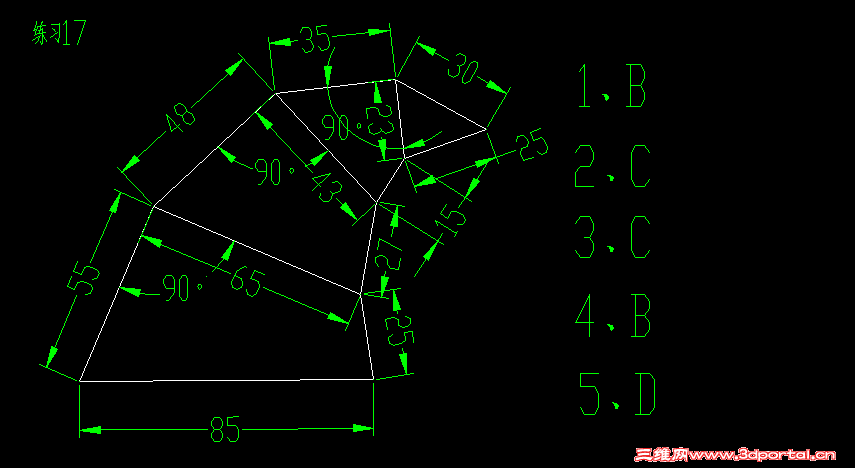

练习17
5 A! W: {+ ]5 M$ m7 ]6 ?: X 练习17.jpg # H- |) R& v  Y
