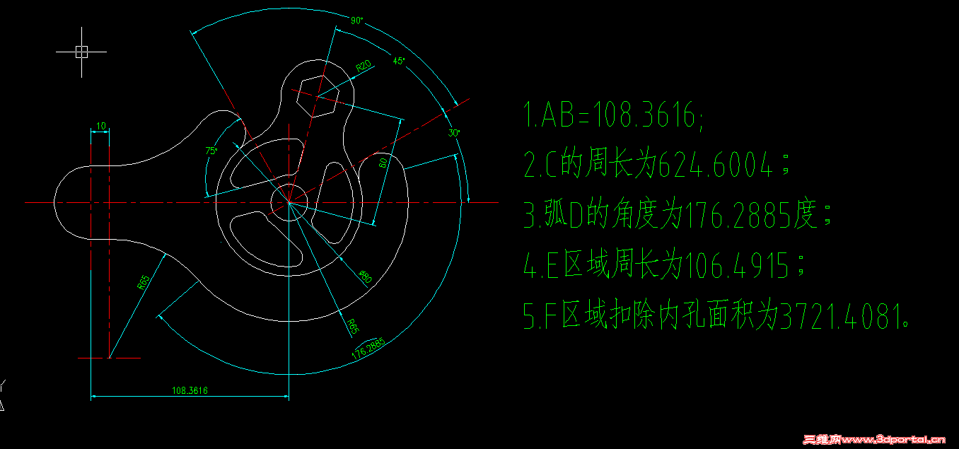

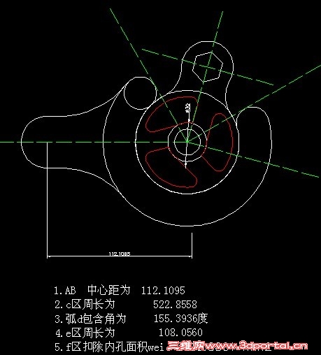

[练习题] 基础综合练习33
发表于 2010-9-13 09:58:57 | 显示全部楼层 来自: 中国河北唐山
本帖最后由 woaishuijia 于 2010-9-16 05:46 编辑 1 F0 z6 y) S; q
9 E; @  ~! y) D% `+ ~
作业.dwg (7.7 KB, 下载次数: 0)

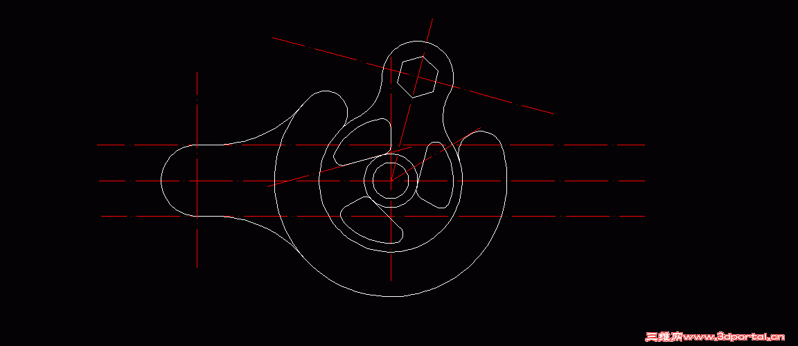

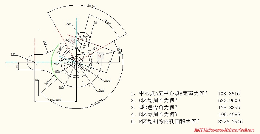

发表于 2010-9-13 21:08:23 | 显示全部楼层 来自: 中国重庆
同七楼看法一致,题目有误,用3维软件做,给的数据无法完全约束,就是说会产生变量,问题4和5就有不确定性

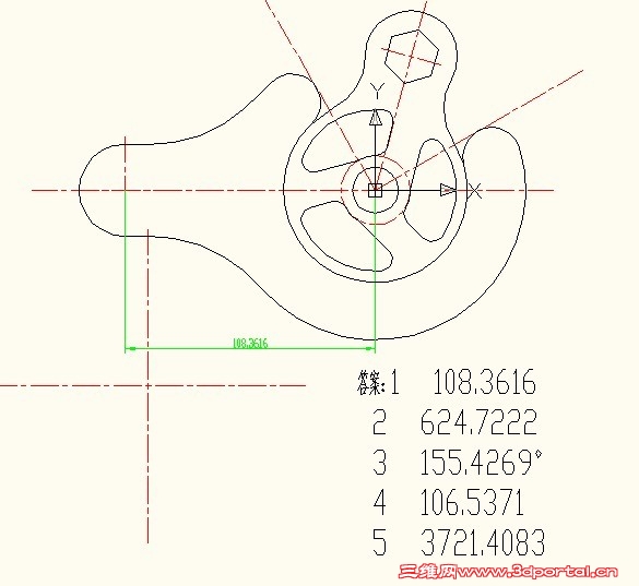

发表于 2010-9-14 12:47:53 | 显示全部楼层 来自: 中国安徽芜湖
本帖最后由 woaishuijia 于 2010-9-16 05:48 编辑 $ L* v$ I# x( I2 @9 f: s* G7 H1 p
& Y# ~# T/ D9 ^: K8 G) W" y8 G
CA D几何作图竞赛题(2010年9月)答案:
33.dwg
33.86 KB, 下载次数: 1
woaishuijia + 5 参与鼓励

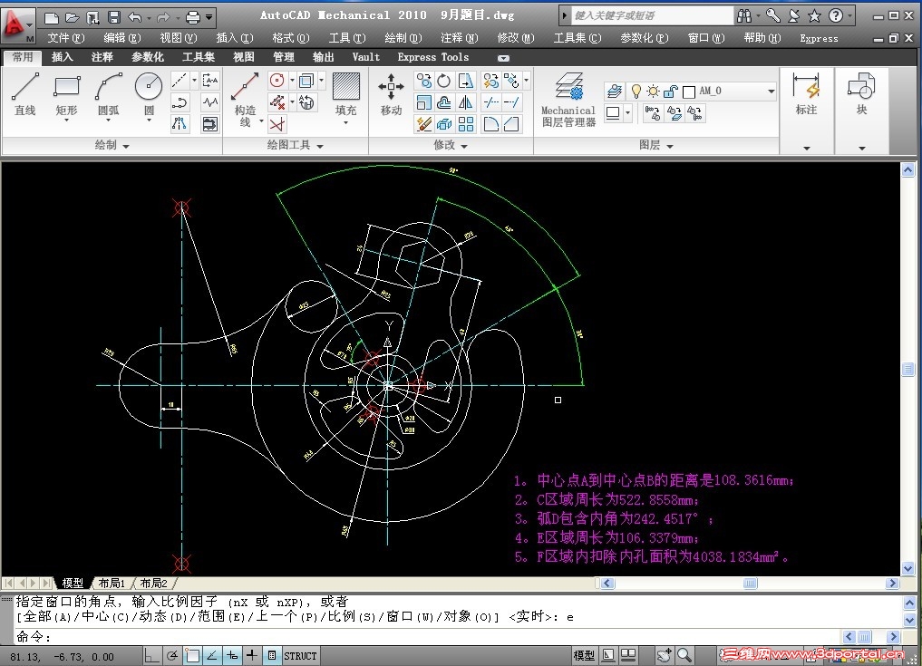

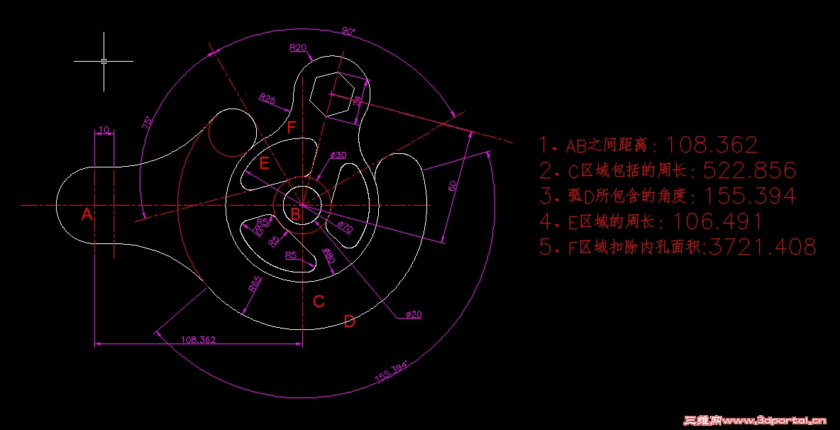

发表于 2010-9-14 23:10:58 | 显示全部楼层 来自: 中国广东深圳
+ ]7 f1 s/ u- n0 j9 W" b- w- f, |" g% Z" Z. g3 s9 ~1 `2 X
我的,不知是否正确
, C, g% U$ }& q% w重在参与

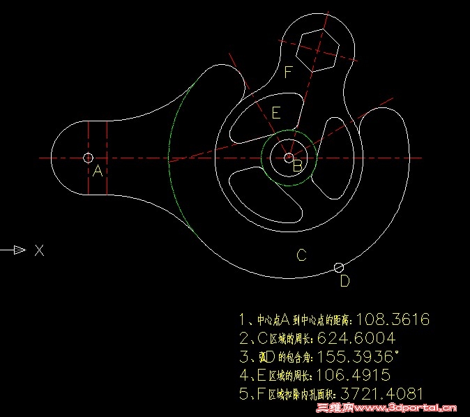

发表于 2010-9-15 10:09:56 | 显示全部楼层 来自: 中国浙江台州
本帖最后由 woaishuijia 于 2010-9-16 05:51 编辑 0 I# n3 v. Y( X. x( l
2 [( c9 y" i2 y7 B" Q
Drawing4.dwg (76.72 KB, 下载次数: 0)

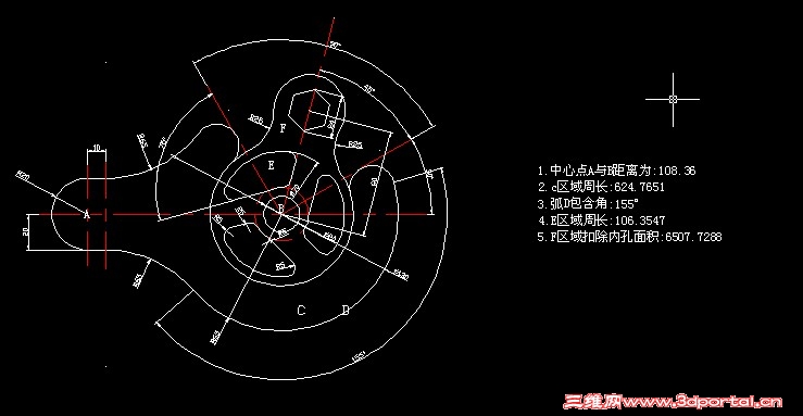

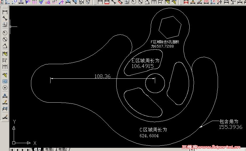

发表于 2010-9-15 16:57:39 | 显示全部楼层 来自: 中国浙江嘉兴
我也做了一个,请大家看看

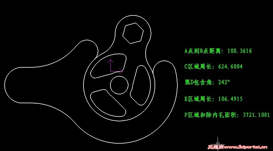

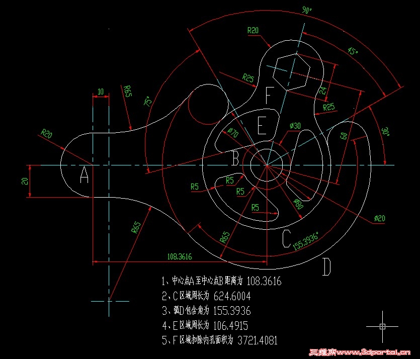

发表于 2010-9-16 08:06:46 | 显示全部楼层 来自: 中国辽宁大连
不好好看题,错了一个,呜呜呜~~
发表于 2010-9-16 08:54:41 | 显示全部楼层 来自: 中国广东佛山
额~~~
$ ]* O% n/ ?; Z# C& ~5 D低级错误……
发表于 2010-9-16 11:00:55 | 显示全部楼层 来自: 中国浙江台州
楼主辛苦,我居然题目都没看清,55
发表于 2010-9-16 12:33:15 | 显示全部楼层 来自: 中国湖北荆州
75度直线起点理解错了。
