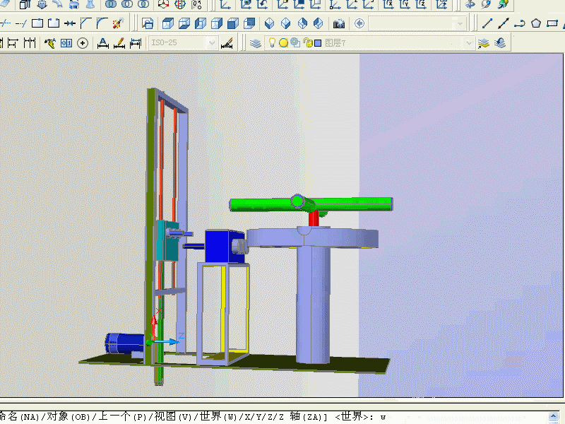

[讨论] 用什么方法使曲柄连杆机构转动?
发表于 2008-9-16 15:56:31 | 显示全部楼层 来自: 中国辽宁营口
说说你期望的运动是什么样子,再把源码发上来,看看误会出在何处。
 楼主| 发表于 2008-9-16 16:18:12 | 显示全部楼层 来自: 中国河北石家庄
woaishuijia老师你好0 }1 g% }- H5 F
我找不到DO......LOOP命令的使用格式,也找不到motation命令的使用方法,我期望使块参照能够做直线运动,可是找不到所需要的命令或方法,上图是关掉COS(Ag)得到的.
 楼主| 发表于 2008-9-16 16:20:47 | 显示全部楼层 来自: 中国河北石家庄
源代码基本结构没什么变化

发表于 2008-9-17 15:04:36 | 显示全部楼层 来自: 中国辽宁营口
一、关于DO循环
: C/ x" ~5 ~2 y( a# [Do...Loop是循环语句。常见的用法有下面几种:! p! s9 Q0 a) p7 h
1、. h8 t( U0 x' k) ]1 z
Do
4 u( `; H3 g" Z    代码行1' A; E1 |2 r. k: C3 T) o
    代码行28 e5 |9 z& V/ G+ P! C
5 i0 t2 l( d) O1 |    .; T& v: V/ J$ V2 @, G( b( g
: C; j2 _# z. g3 A. C    代码行n' d" w( ?2 K' L! G2 W2 q
Loop
0 O- j0 c3 `! T! Z9 ~. f5 {4 W当程序运行到Do后,进入循环体执行其中的代码行1到n,见到Loop再回去重新执行代码行1到n......反复执行循环块中的语句。7 z. W, v0 F9 K0 g) Z* T3 }
如果代码行1到n中没有能使循环结束的指令,循环将永远进行下去--死循环。8 W$ s% k" E. l: X: U
所以中间的代码中至少要有一个Exit Do命令,使循环能够结束。& M" T7 c) S" O0 P

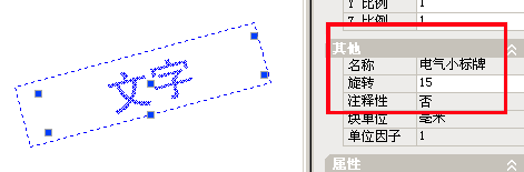

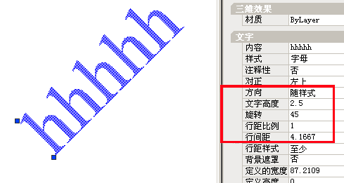

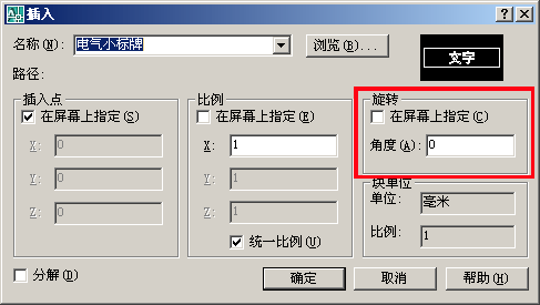

. ~4 M( m2 B4 _; A5 ~: A5 `二、关于Rotation属性
5 @1 t2 c0 T: Z* x打开CAD,进入模型空间,命令行输入“I”,回车,弹出“插入”对话框,在其右侧有一个“旋转”角度(见图1),这是决定块参照在图形中的角度的。插入块参照后,选择它,“Ctrl+1”打开特性选项板,会看到“旋转”角度(见图2)。再在图形中添加一个多行文字,然后选择它,“特性”选项板上也有一个“旋转”角度(见图3)。这些旋转角度就是VBA中的Rotation属性。, ?9 T0 }! n8 b2 ~. t$ o" A  ], ~
; {# l! ?! ^! r& K& o$ d
' O! v4 U3 l( p Untitled-2.gif 6 e. d) G# q( _
0 ^, N0 T" r: `) M, ~; M
/ z( v  y9 g0 K0 a
9 n4 p2 h6 o: Z
# b; P4 u, f' u1 K7 \! f9 O在“特性”选项板上修改“旋转”角度,会看到被选择的图元的角度在变。如果连续不停地修改“旋转”角度,图元会随着属性被修改而不停地旋转。4 X+ L$ x+ z/ G2 N( r
我们在VBA中通过循环语句连续不断地修改块参照的Rotation属性,其实和在“特性”选项板上修改“旋转”角度是一样的,所以块参照会旋转。3 \3 y1 {* n- h4 a& r
如果我们在“特性”选项板上连续修改块参照的“位置X坐标”,也会看到块参照连续的水平移动,这个“位置坐标”对应VBA中的是块参照对象的InsertionPoint属性。* c" Y: {* d) j  v; N, t+ t
说白了,我们的“让图形动起来”的程序就是在用VBA方法替我们接照特定的规律连续不断地修改图元的角度和位置。* P1 j% {* t! i) u( M  }& y* [3 o

 楼主| 发表于 2008-9-18 00:11:31 | 显示全部楼层 来自: 中国河北石家庄
学习收获大,遇到的问题多。
这是期望移动的程序,可以移动,但只能在AG<0.3时控制,当大于0.3时就没有动静了# p' c& v# l  D9 s' E, e8 n

目前," A4 Q3 d) J% Z) `+ _# H

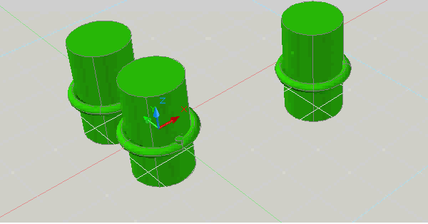

1、严重的问题是当Ag大于0.3时,无论上还是下,块参照A22都不动,只有小于0.3时才动问题出在哪呢?2 G! J1 Q: d8 f7 C
2、之所以画了三个立柱,想在不同方向移动或转动他们,但只能在Z方向移动或转动,在X或Y方向如何做呢?4 I, p% s) _4 U$ r6 j# e  Y
请woaishuijia老师有时间时讲解。

发表于 2008-9-18 06:50:46 | 显示全部楼层 来自: 中国
P2(2) = -1000  r" P. K7 H, q1 w
'这一行把P2坐标从(1000,-200,0)改到了(1000,-200,-1000)
/ `% B" D! S% b7 N" t6 Q    If Ag = 0.1 Then BA22.InsertionPoint = P27 [' X# M. a. l) P, b+ e  z
'这一行在Ag=0.1时把BA22块参照的插入点改到了(1000,-200,-1000),在Ag=0.3(使后面一个改变插入点的语句生效)之前,它的插入点就在这个新的P2点不会动7 i- X' q* d1 E+ s, U
    P2(2) = 0
* _+ N5 m* o4 _7 `1 Y'这一行把P2坐标人(1000,-200,-1000)改回了(1000,-200,0)" c+ l8 R+ V& y. r0 A1 S, T
    If Ag = 0.3 Then BA22.InsertionPoint = P2    '移动块参照A227 G/ t2 T" u' L+ k
'这一行在Ag=0.3时把BA22块参照的插入点改到了(1000,-200,0),在Ag=0.1(使前面一个改变插入点的语句生效)之前,它的插入点就在这个点不会动
$ Q5 J; T% S+ {/ e8 P* W7 p
( W. U- ?) ?1 L. l) i* a4 |4 t有一个小问题,Do循环中的代码每执行一次,P2(2) = -1000 和 P2(2) = 0 都要被执行,这是不必要的。应该把它放到条件判断语句的里面,符合条件时才对它赋值。看下面
' z- `/ r; R$ G& C& _2 h     If Ag = 0.1 Then3 e1 A0 y, n9 A1 i4 k5 y& _
         P2(2) = -1000$ N2 f$ H6 B/ p7 e* J
         BA22.InsertionPoint = P25 u4 S. q0 h' p9 K5 ~
     end if# H. ?" S% N# \
     If Ag = 0.3 Then- ], C4 L  r) R5 n4 B5 _
         P2(2) = 0
0 J$ _% U1 U9 R         BA22.InsertionPoint = P2
& b. t, V% p+ X% a: k% ~, H     end if
# S) \, N) w3 i2 E1 Y( g
4 \3 v' a1 l! R6 t* x# s8 a) }说句题外话,像这种对同一个变量的多个不同的值进行检查的条件判断,有一个更适合的语句,就是我们前面多次提到的多重条件判断Select Case语句,看下面
5 ?+ f6 {  Z+ G$ W    Select Case Ag. Z7 Y) S% X4 D. W' m
        Case 0.1# t: T: ^$ S+ y9 H3 i" ~7 X8 f$ z
            P2(2) = -10006 a4 ^; ]5 v1 \5 i. `: Y1 E
% S! T! r0 f  P0 L$ f        Case 0.38 C6 ]& A/ ]7 S) L: V- g/ ?
            P2(2) = 06 L4 `' a5 l2 |8 E" ~
1 i' m3 T6 Z9 F5 S8 q    End Select( M" P- O- @0 {# _
7 W3 W; t$ C2 p9 H. a回到上面的话题,这段程序中,每旋转一周,BA22块参照只动了两次,一次是在Ag=0.1时从(1000,-200,0)跳到了(1000,-200,-1000),再一次是在Ag=0.3时从(1000,-200,-1000)跳回了(1000,-200,0)
7 r9 t6 J: b( c8 L9 F如果想让它在Ag>0.3时也能动,必须在Ag>0.3时对块参照的InsertionPoint属性赋值。就像下面8 `+ K! Y+ ~/ G/ |
     If Ag > 0.3 Then
; x& S! Q( U# d, t$ r; C         P2(2) = ......
; p, ^* x8 {1 v9 r% Y* O         BA22.InsertionPoint = P2" P/ {, t* L6 E1 \  D
     end if
7 i% I8 J" ~( g7 x7 J
% g7 }) d6 _4 w0 G在X或Y方向移动块参照,只需要修改它的X或Y坐标就行。就像上面的程序,你一直在修改P2(2),这是Z坐标。你可以尝试修改P2(0)和P2(1),就是点的X和Y坐标,你可以让块参照移到你希望的任何地方(当然在CAD允许的范围内),而不限于哪个方向。
5 d: b! Q6 T1 ~; ]如果在XY平面插入块参照,却要让它在其它平面旋转,靠修改块参照的Rotation属性就不行了,因为这个属性只针对所在平面。这时要用Rotate3D方法,就是我们画三维图时常用的三维旋转命令。这个方法需要三个参数,第一个和第二个是两个点,用来定义旋转轴,第三个是旋转角度(弧度),就像下面
: [( c, t( i8 U/ m: D( C1 q    Dim P4(2) As Double, P5(2) As Double
: f9 ^2 \" A8 z    P4(0) = 0: P4(1) = 1: P4(2) = 0
; X% n7 r$ P& `) d" s- D6 N    P5(0) = 0: P5(1) = -1: P5(2) = 0
$ m6 a! @' V/ q9 H0 A# C2 U    BA11.Rotate3D P4, P5, 0.055 q8 _$ J# S# u3 W
    BA12.Rotate3D P4, P5, 0.05
) h  ?+ X1 U: T# f! j7 Z你把上面几行代码插入你的Do循环中看看效果吧。

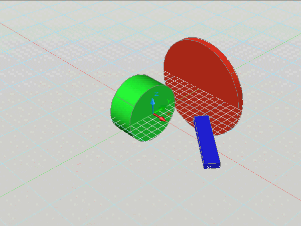

XY,XZ,YZ三个面的对象都可以转起来了,对IF...THEN...的理解进了一步,所以制造了一些小摆动。7 d3 P. q$ j4 S. f' e
' K" n% e+ o, ]7 m1 j  }2 E遇到的问题:每次做作业都重新构造新的块,这些块做些简单修改或编辑从帮助上正在看。4 Z$ f7 o6 o, E9 t5 S
能否再告诉我一个类似“ 动画程序解析.rar”的范例,我现在所做的一切都是在  “动画程序解析.rar”的框内锻炼,收获是很大的。老师辛苦。下面是今天的作业。
非XY平面旋转练习成功.dwg

发表于 2008-9-22 15:48:06 | 显示全部楼层 来自: 中国辽宁营口
我们首先回顾一下在本讨论题中使用过的让图元旋转的方法:
& J7 O# {: Z( k' R  Y1、修改对象的Rotation属性。

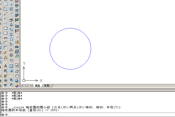

' |- g/ u  M1 u  WRotation属性是一个角度,这个角度的顶点在哪里呢?在基点。角度是在哪个平面上呢?对象所在平面,就是对象坐标系的XY平面。8 P0 g& k! M& P* e& u7 J
这里要强调一个概念:对象坐标系OCS。7 \7 T1 a- ^: J# e- g2 ~$ y0 ~
我们先在俯视图(世界坐标系WCS)上画一个圆,转到左视图(用户坐标系UCS)中将其旋转-45度,回到俯视图(WCS),再把视图转到西南等轴测视图(仍然是WCS),用“extrude”(拉伸建模)命令拉伸它。注意,这时UCS图标跑到了圆所在平面的圆心位置,特别是方向和WCS不一样了。见附图。
# u, e' L( b% m1 k4 [0 l  Y* V
8 C! F2 {8 P$ y7 ?1 o! H Untitled-1.gif 0 ]/ Q( z9 A' w( @
; Y4 ]; G( S: I& {& H* d6 H这时的UCS图标表示的是圆的对象坐标系OCS的Z轴方向(不表示OCS原点在圆心)。OCS的原点与WCS的原点是同一个,Z轴方向是跟着对象的。我们在WCS的XY平面画一个圆,这个圆的OCS就是WCS;当我们把这个圆在左视图中旋转-45度时,圆的OCS就跟着圆一起转了45度。2 h6 @" P" Z; i& k- n
块参照也一样,它也有OCS。当我们在WCS中插入主动轮块参照时,它的OCS就是WCS。如果我们用三维旋转让它的所在平面不再是WCS的XY平面时,它的OCS也跟着转,OCS的Z轴方向永远和创建块时的UCS的Z轴方向一致。' J  Y- M( x' @/ c' H9 }' R, {+ v& c
修改Rotation属性,就是让对象在OCS的XY平面上与X轴呈一个角度,而基点不动。3 G# [4 g2 ~: E& I, w6 o3 g  {
所以我们在创建块时,当前UCS通过块基点的Z轴就是未来的旋转轴。也就是说,通过修改Rotation属性使对象旋转,只能是绕对象坐标系OCS的通过块基点的Z轴旋转。0 C: k- \9 F$ B) e2 v
- T0 A; V  l% g) }' w8 t% x8 T
2、使用对象的Rotate3D方法
, H! S. C# w) O* l) F6 O8 w实际上,我们前面讨论到Rotate3D方法时,跳过了Rotate方法。这里有必要提一下。
* W; A, i! V) s1 j. GRotate方法相当于画图时的Rotate命令。用途是让对象以当前UCS通过指定点的Z轴为旋转轴旋转一个指定的角度。它有两个参数,一个是指定点,另一个是旋转角。因为这个很好理解,就不举例说明了。
+ D  s" h; |7 x0 i9 F2 T5 YRotate3D方法相当于2006以前版本的三维旋转命令。用途是让对象绕三维空间里指定的旋转轴旋转一个指定的角度。它有三个参数,前两个是点,用于指定旋转轴,第三个是旋转角。
# G8 k" T+ p/ m4 P" P6 o
: O! b; ^) |' i3 j  E无论使用Rotate还是Rotate3D方法,如果旋转轴与对象坐标系OCS的Z轴方向一致,对象坐标系OCS就不会变,被改变的是对象的位置和角度,对于块参照来说,就是改变InsertionPoint属性和Rotation属性(如果旋转轴通过插入点,InsertionPoint属性也不会变,这和我们修改Rotation属性使对象旋转是完全一样的)。
9 o5 }  ]& D* `1 P4 ^6 Z如果旋转轴与对象坐标系OCS的Z轴方向不一致,对象坐标系OCS就会变。我们可以通过对象的Normal属性获取OCS的Z轴方向,通过InsertionPoint属性获取对象的位置(WCS),通过Rotation属性获取对象相对于OCS的旋转角度。
  t% t$ P1 ]9 f; I! D6 JInsertionPoint和Rotation属性我们一直在用,只是我们以前都是在向它们赋值,其实它们是可读写属性,也可以向它们要数据从而了解对象当前的状态。比如
/ S) j: q) K2 x: @dim P as variant6 z9 \  N8 g2 Q8 x3 F
P=对象.InsertionPoint
2 Q( }, X& J$ Y点坐标变量这时要声明为变体型变量,返回值是一个有三个元素(三维坐标)的数组。再如0 I& H! l. B% `  Y8 R3 u! l
dim A as double$ w8 m- u0 e" N
A=对象.Rotation) o+ Y0 I* {7 U( R/ Z$ d' s
返回值是对象相对于OCS的旋转角。
+ A/ s& N# p  u# {: bNormal属性是对象坐标系的Z轴方向。比如获取OCS的Z轴方向
' n$ p, r% I3 x8 ^+ E# g; ~dim Z as variant
+ E$ ~/ E& M, M) H8 U9 g$ [Z=对象.Normal
2 S& Y" o% O. |$ Q; q变量Z声明为变体型,返回值是一个有三个元素的数组,三个元素分别是X、Y、Z方向的矢量分量,三个分量的合成方向就是OCS的Z轴方向。比如:(0,0,1)就代表该方向是WCS的Z轴方向,(0.707,0.707,0)就代表WCS的XY平面45度方向。
* N+ @# ?/ o  m2 O知道了一个点的WCS(或OCS)坐标和OCS的Z轴方向,就可以通过TranslateCoordinates方法在两个坐标系之间转换坐标。
0 H; g4 T' e2 D2 W% N9 J# GTranslateCoordinates方法在Document(文档)对象下Utility(实用工具集)子对象下。9 Q' {5 b; t$ F* p' g9 J
把当前文档中一个对象的插入点坐标转换为该对象的OCS坐标可以这样写:; _- ^. p4 n/ l9 p+ _& _
Dim P As Variant
6 G9 A$ U; l- B0 j' Y, YP = ThisDrawing.Utility.TranslateCoordinates(WCS中的点, acWorld, acOCS, False, OCS的Z轴方向)
) ^! T. {" }) t2 rP是变体变量,返回值是有三个元素的数组,代表对象插入点在OCS中的三维坐标。2 ~, z+ G( d8 [: K, G
5个参数:WCS中的点可以是一个点坐标数组,也可以是代表一个点的属性,在这里可以写成“对象.InsertionPoint”。, _7 R- }: k! a+ d: o5 O
acWorld是一个常数,代表WCS;acOCS也是一个常数,代表OCS。这两个参数表明是从WCS转换到OCS。: y0 z* b& S' |: p4 l+ w
False在这里表明是在转换一个点坐标,如果是True就表示转换方向矢量。1 z# p- U( H( v0 p
OCS的Z轴方向可以是一个有三个元素的数组,也可以是对象的Normal属性,就是说可以写成“对象.Normal”
& {1 K1 g/ r9 t) `, i, d/ n" ?* q8 l: O用这个方法,我们可以把块参照的插入点坐标从WCS转换到对象的OCS,不论块参照被旋转移动到任何地方任何方向,我们都能始终面向对象计算它上面的相关位置。" T, @- H; L% X
假如按上面的方法我们得到了OCS插入点P,那么连杆轴的位置就是:6 G; p, a, J5 e4 l
P1(0)=P(0)+cos(对象.Rotation)*R'你的连杆轴到主动轮中心的距离我不记得了,就用R代替。
4 ^0 p3 Y3 B, C1 y: hP1(1)=P(1)+sin(对象.Rotation)*R
! k' Q+ \; T% l6 X0 A& z+ g- `P1(2)=p(2)'这里它两个Z坐标是不是一样我不记得了,反正意思就是这样,跟原先的算法没有本质的不同。
* p: g6 V. m: y5 S9 E这里再介绍一个方法PolarPoint。它也是Utility(实用工具集)中的方法,有三个参数,第一个是一个点,第二个是一个角度,第三个是长度。用途就像我们在画图时使用的相对极坐标,它可以得到与第一个点成一个角度和距离的点。用这个方法就不需要再分别用三角函数计算了。可以直接写成

 楼主| 发表于 2008-9-25 16:35:37 | 显示全部楼层 来自: 中国河北石家庄
先交作业,近两个月了,感谢大师帮助。
画的不好,总算转起来了。
# a6 Q# E1 ^4 {# v# u, ~% h- f* R" X  r4 I$ L
[ 本帖最后由 mimimao383 于 2008-9-25 17:14 编辑 ]
参与人数 1三维币 +10 收起 理由
woaishuijia + 10 进步飞快
 楼主| 发表于 2008-9-25 16:50:42 | 显示全部楼层 来自: 中国河北石家庄
就这个示意图讲,困难的地方依然是坐标系的选取,总是出现错误的是图做好之后,块参照总和原图的坐标不一样,本来连杆长度应该X轴方向,可到转动的时候它与Z轴平行,横在那里,怎么也调整不过来,没办法只有重新画图。在进行创建块时睁大眼睛盯着坐标系,时刻让其保持在WCS状态,有些苦不堪言。前面老师用大量篇幅讲解三种坐标系之间的关系,到现在也没有完全里清。8 W0 k5 N2 |: Y- B- p; O% `
       先交作业,回头在仔细琢磨。
% C3 s( B* P- r0 W) U2 n+ `8 f3 p  a3 j7 G; `; D/ B* w
[ 本帖最后由 mimimao383 于 2008-9-25 17:29 编辑 ]
 楼主| 发表于 2008-9-25 17:00:11 | 显示全部楼层 来自: 中国河北石家庄
再发一次,为什么贴图看不见呢?
这是程序,照虎画猫,请老师指教。

发表于 2008-9-25 17:37:42 | 显示全部楼层 来自: 中国
这段代码
$ A- b% \7 {+ i! v- i: g+ _0 R        Bhuakuai.InsertionPoint = P3
; K: O5 w& n2 X' Y* w  b1 X
        P4(0) = P3(0) + 1507 g7 e+ j6 a7 }9 Y6 c$ Z
        Bhuakuai.InsertionPoint = P3''''''''''重复6 S6 P; i9 S( W$ _4 K" ]
        Bliangan.Rotation = .Utility.AngleFromXAxis(P2, P3) '曲柄连杆机构的调整到此结束
4 x4 A6 }9 ]* x" z
2 e) }9 S* {- c3 D这段代码
5 E- S5 `1 D. o1 z3 r# r: L  ]: i        P7(0) = 1: P7(1) = 0: P7(2) = 1010- j" V) W5 _/ m- o
        P8(0) = -1: P8(1) = 0: P8(2) = 1010
7 E4 L7 J2 f, t* @        Blunpan.Rotate3D P7, P8, 0.017 [$ G( j2 t2 ]' @  S; o# }5 ~! Z
        Blunpan.InsertionPoint = P6 '使轮盘转动
- N% F$ e- s8 R8 A3 ^; D由于P6位于(820,-10,10),这段代码实际上与下面代码是等效的+ B# a0 w* f% p) s' i6 G
        P7(0) = 1: P7(1) = -10: P7(2) = 1010% d( B3 |7 ?2 N3 A; U
        P8(0) = -1: P8(1) = -10: P8(2) = 1010
& l8 e8 U  ]+ k3 P* g8 e0 f0 P        Blunpan.Rotate3D P7, P8, 0.01
 楼主| 发表于 2008-9-26 20:46:20 | 显示全部楼层 来自: 中国河北石家庄
