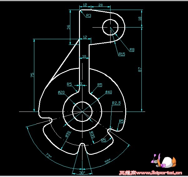

[练习题] 基础综合练习35

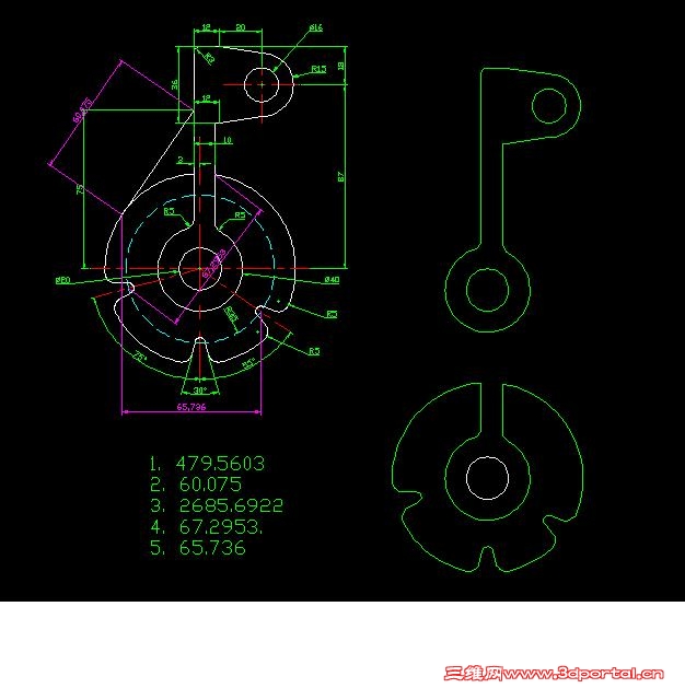

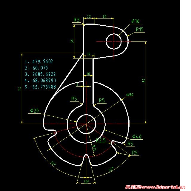

基础综合练习35
2005llnn + 3 参与鼓励

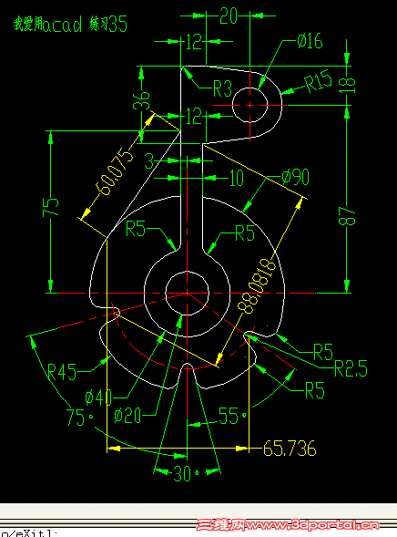

练习三十五
2005llnn + 3 参与鼓励

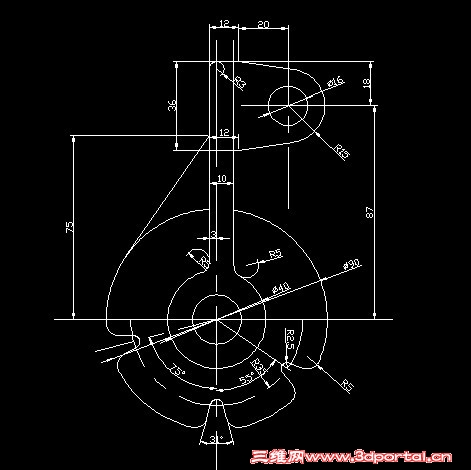

未命名.jpg 审批辛苦了

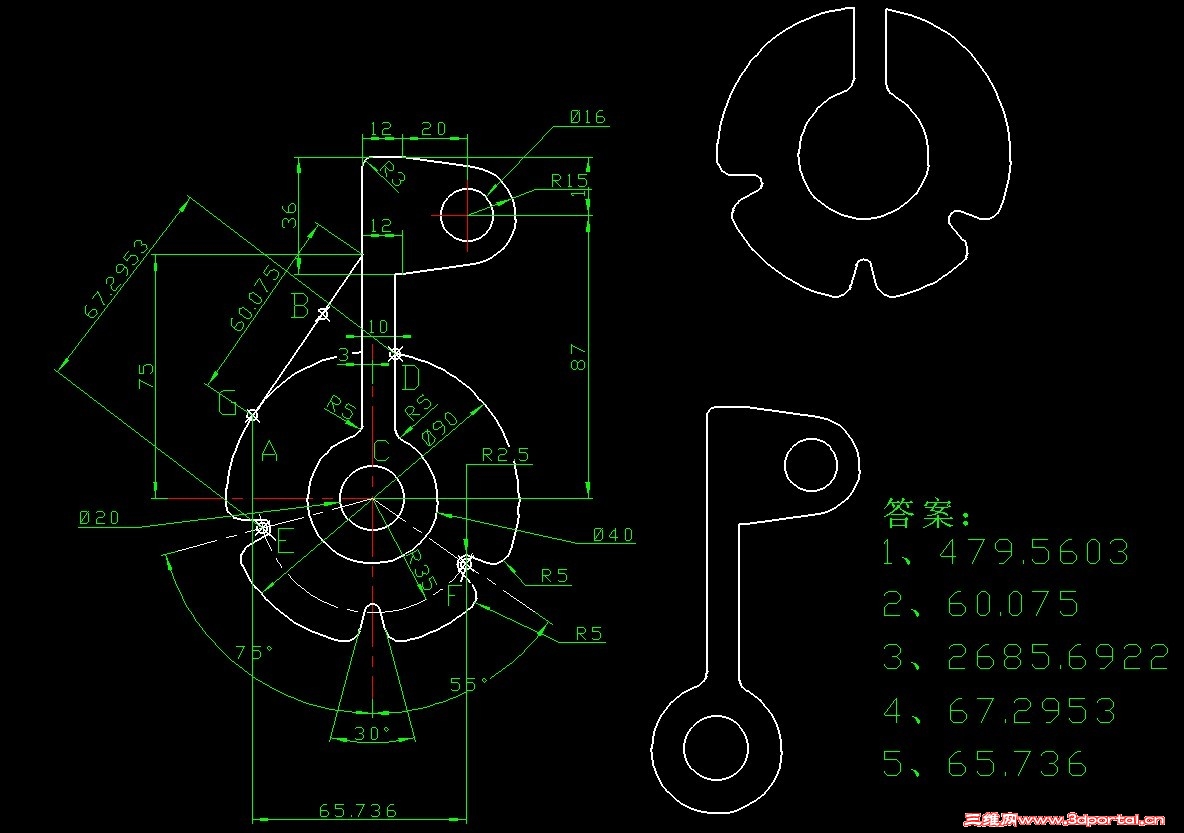

练习练习练习

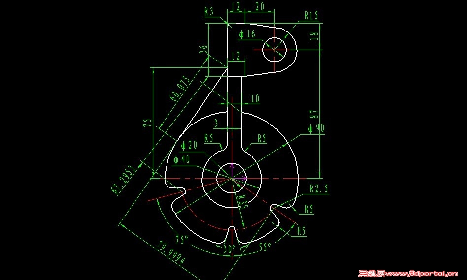

4-29 基础综合练习35
