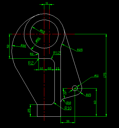

楼主: muhdi
[练习题] 基础综合练习08
发表于 2008-11-22 18:59:08 | 显示全部楼层 来自: 中国广东佛山
基础综合练习08
2005llnn + 5 很好

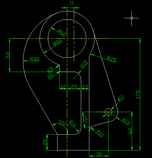

发表于 2008-11-22 20:08:40 | 显示全部楼层 来自: 中国江苏扬州

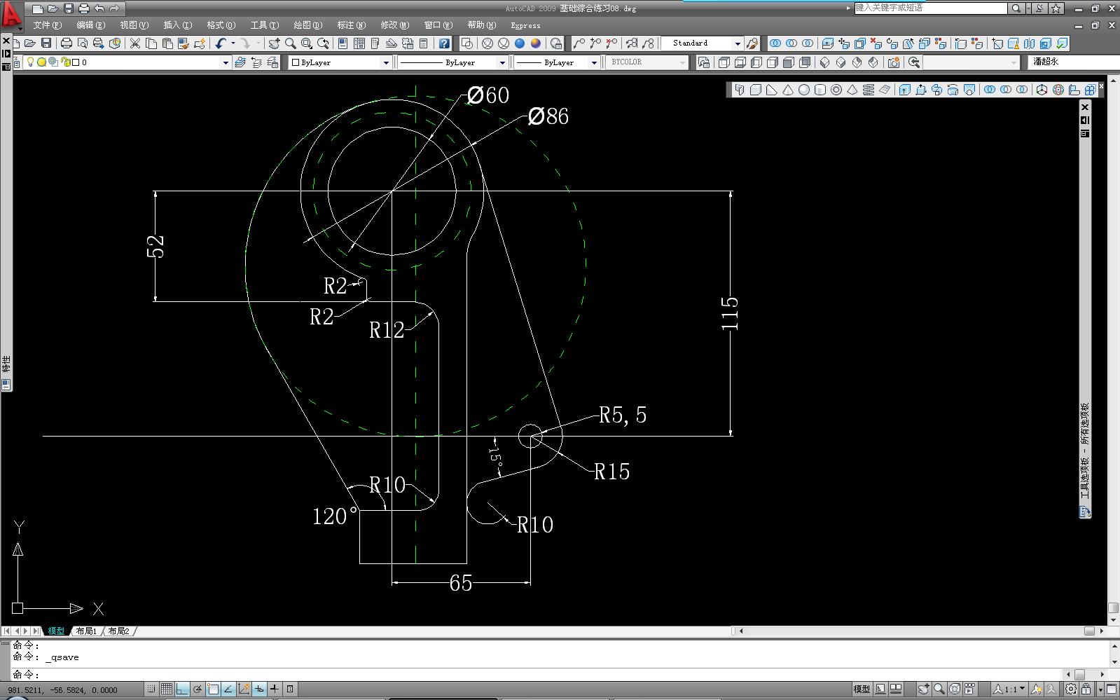

我画的图 :)
2005llnn + 5 很好

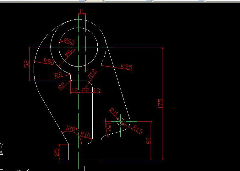

发表于 2008-11-27 09:43:19 | 显示全部楼层 来自: 中国辽宁沈阳

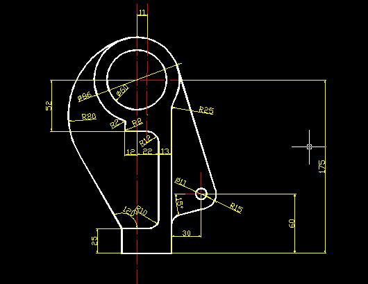

基础综合练习08
2005llnn + 5 很好

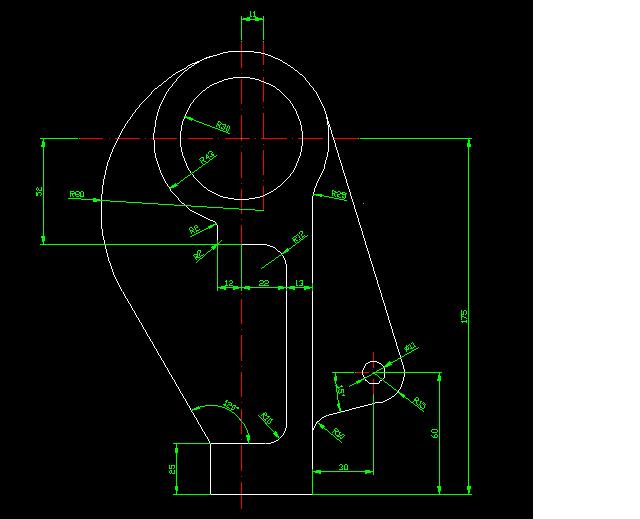

交作业了~~~

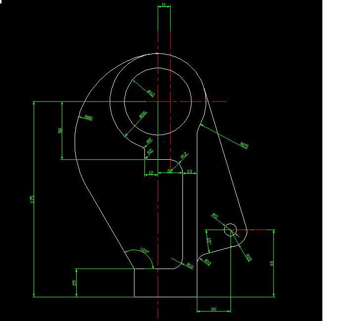

基础综合练习08
基础综合练习08

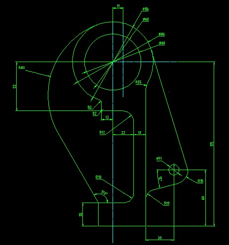

练习2 ]7 T0 Q3 `" @; u) L5 i

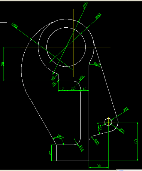

发表于 2008-12-4 14:42:44 | 显示全部楼层 来自: 中国江苏苏州

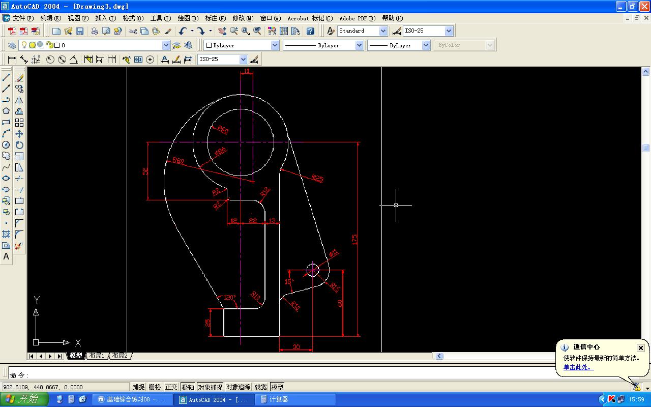

大家好
我也做了一个,试试。 练习题9.jpg   K4 U: a  Y* e5 T: j
, `+ e$ k! g, z+ [9 A
[ 本帖最后由 guw581 于 2008-12-4 14:44 编辑 ]
2005llnn + 5 很好

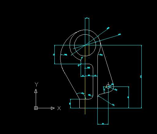

发表于 2008-12-6 21:05:48 | 显示全部楼层 来自: 中国广东东莞
请问一下,那个R80的圆怎样画呀!想了好久都知道!
: k; _5 z+ G% p; e还有就是楼主回复画圆的附件怎么看不懂。
6 ~6 t4 Q/ F6 D  Y4 M; l8 ?谢谢好心回答!

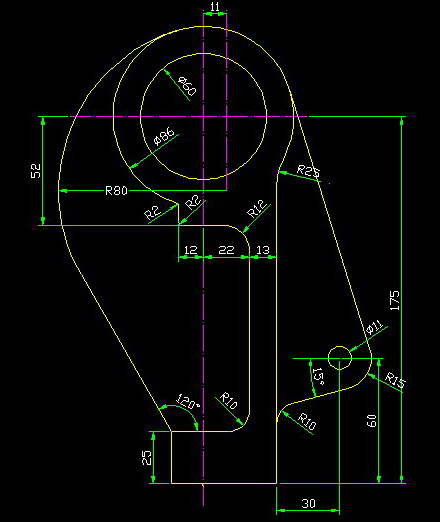

发表于 2008-12-8 14:46:02 | 显示全部楼层 来自: 中国湖南长沙
2005llnn + 5 很好
发表于 2008-12-8 16:07:58 | 显示全部楼层 来自: 中国广东中山
虽然看提示把¢80的圆画出来来了但是我想不明白为什么要这样86-80=6??? 想不通
基础综合练习08.dwg
44.08 KB, 下载次数: 3
2005llnn + 5 很好
