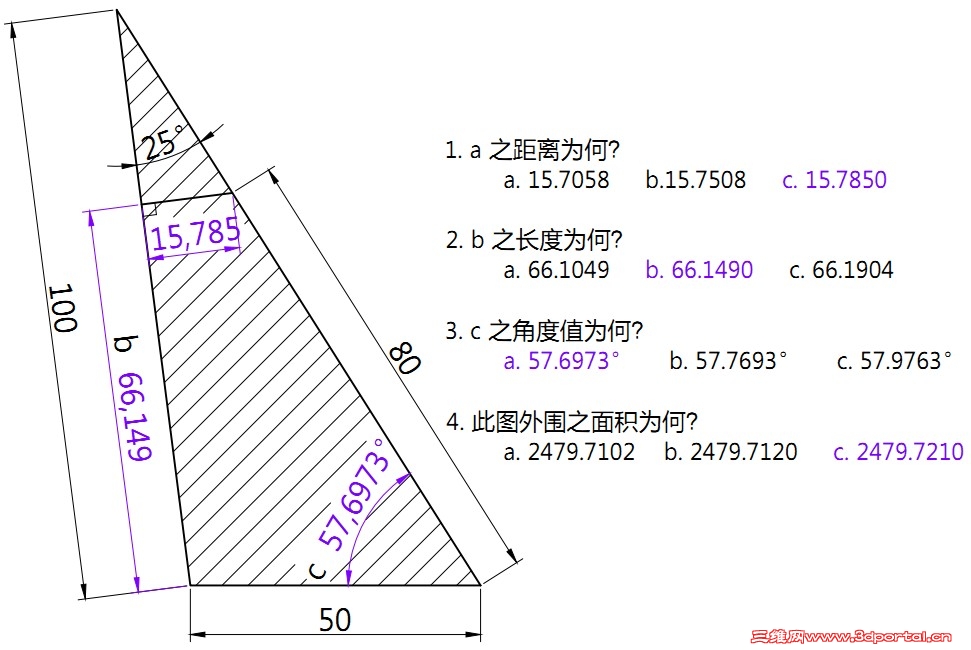

[练习题] 【进解级练习题61】
发表于 2009-3-26 14:04:40 | 显示全部楼层 来自: 中国浙江台州
C  B  A  C

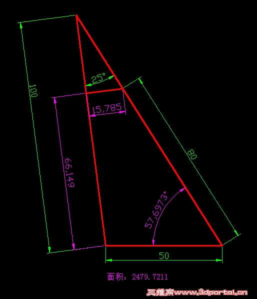

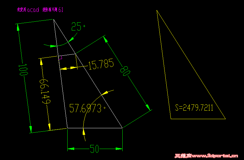

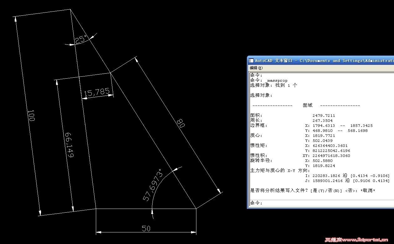

进阶级练习题61

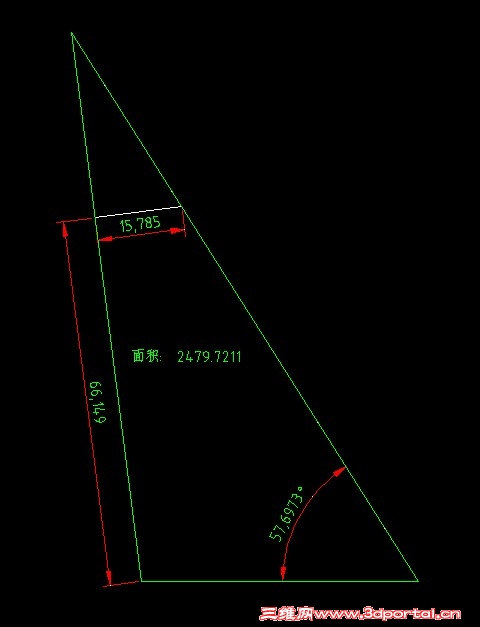

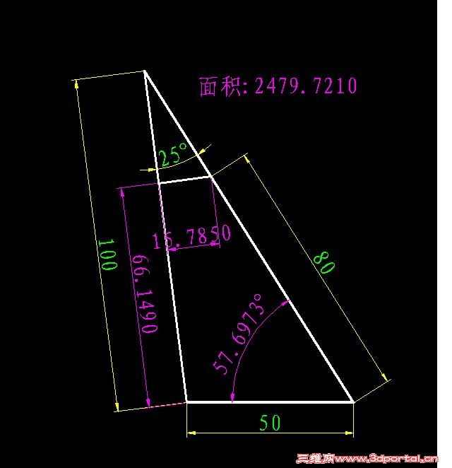

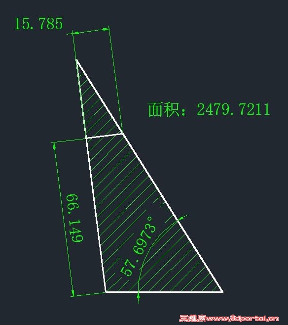

题目面积貌似小数点第4位有偏差
6 K! u; r7 d7 N/ F" Q5 V5 N- g6 j 进阶61.jpg

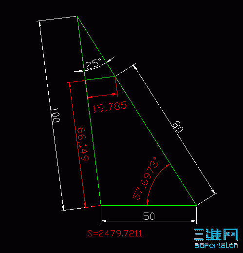

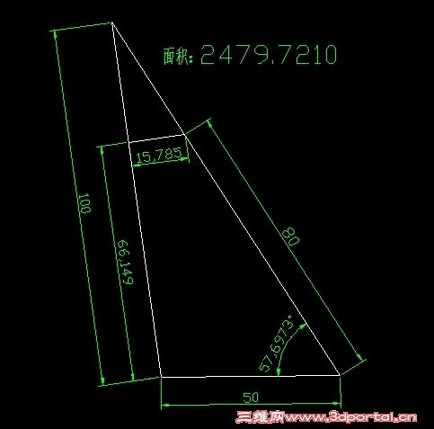

6-22 进阶级练习题61
