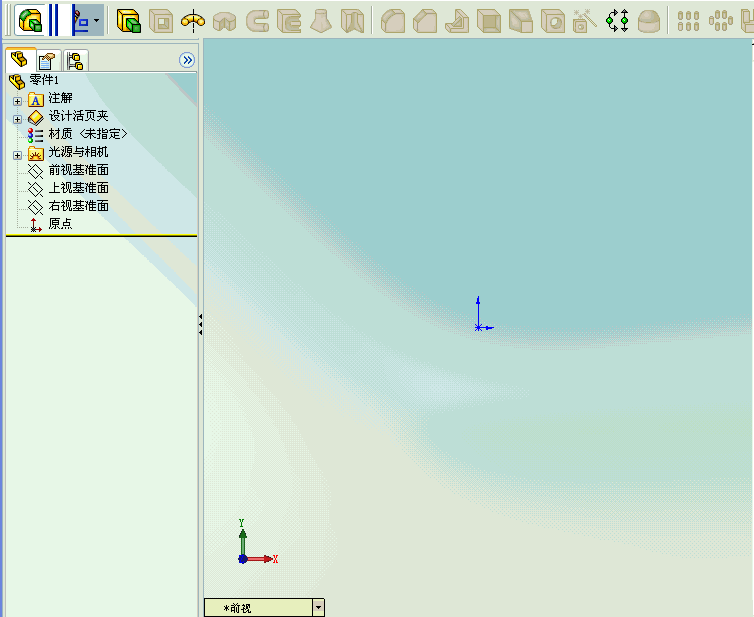

角平分线画法
从别人那里学来的,拿出来和大家分享。$ f% t3 J' r/ ^
捕获.gif + c$ E# c2 c( O7 y! q9 n
2 e7 P; k* [3 I) p[ 本帖最后由 xujiping 于 2007-7-1 09:58 编辑 ]
角平线.swf
754.65 KB, 下载次数: 477

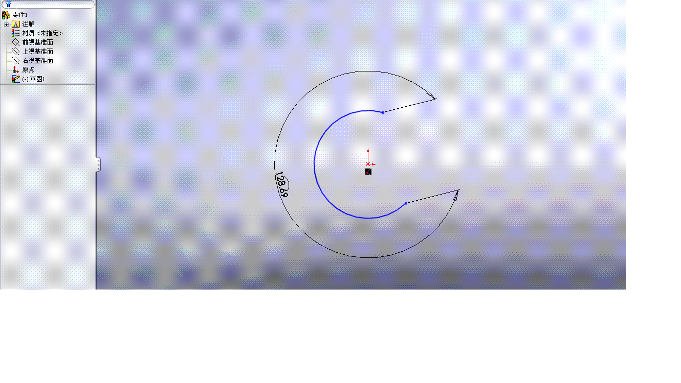

发表于 2007-9-7 12:39:04 | 显示全部楼层 来自: 中国浙江杭州
原帖由 peterpanpan 于 2006-10-27 19:35 发表 http://www.3dportal.cn/discuz/images/common/back.gif4 ?' T" l% d' ~7 {; z1 L
请问大家在草图中怎样标注圆孤的孤长啊?
4 j& y& D( V/ i' e% g8 M我实在不知道书上是怎么样标注的.
6 v; ^+ e$ w6 Y; P5 L
智能尺寸就可以啊,先用智能尺寸点击圆弧,出现角度标注,再点击圆弧的两个端点就可以了

标注圆弧长度
利用智能标注功能,先点击圆弧的两个端点,然后点击圆弧即可/ u$ W$ c- C) b' k; @; ~8 }

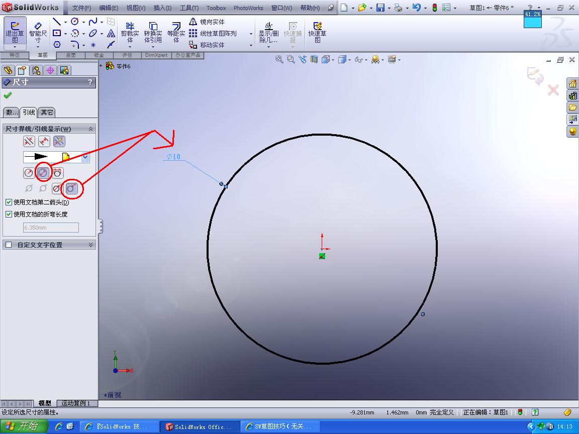

这个不是问题,只是标注形式的选择而已,下图是我在2008中实现的。
