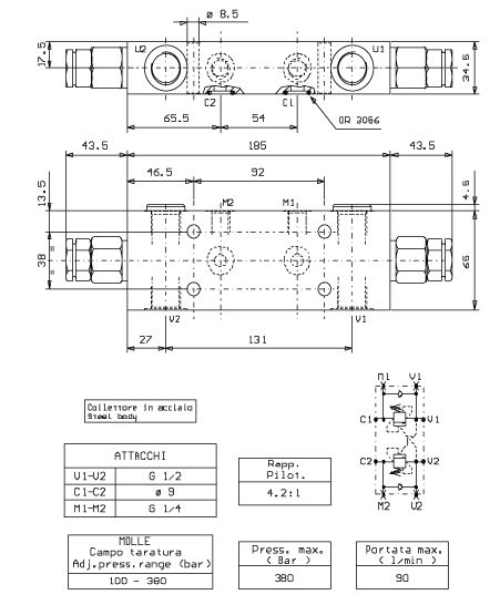

发表于 2009-6-16 15:19:58 | 显示全部楼层 来自: 中国山东济宁
发一个原理

发表于 2009-7-2 21:48:17 | 显示全部楼层 来自: 中国内蒙古鄂尔多斯
上面的图台小了,都看不清楚。。
