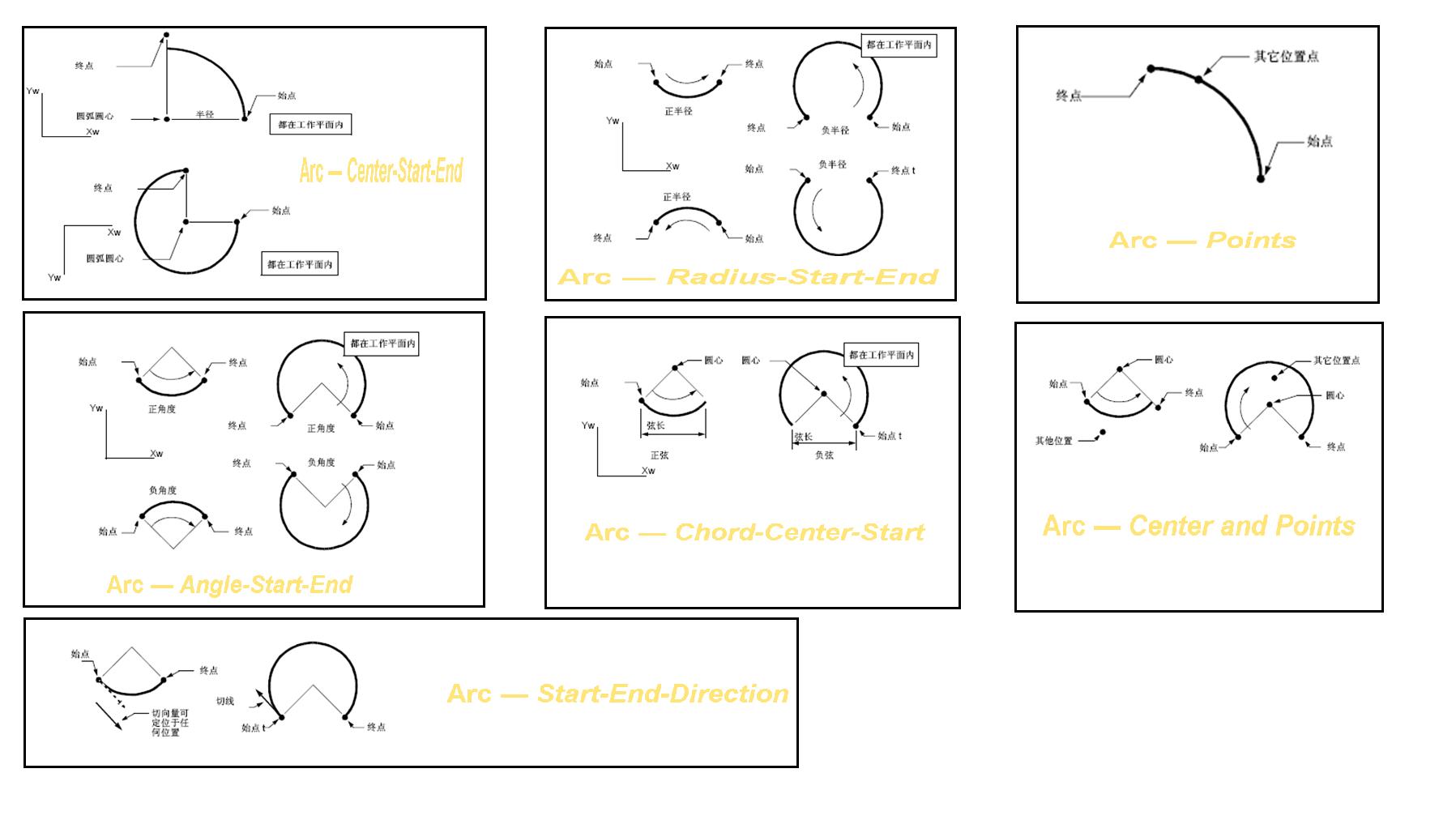

Sorry,我们先把圆弧和圆的命令来给大家简单介绍完。
3 @; _$ x' P1 y先介绍一下Arc,菜单如下图所示,4 A& Y8 U1 `: h
arc1.jpg 6 z) E9 P; J4 ^% _) |
这个菜单也是分为两部分,分隔线之上的命令创建的圆弧都在工作平面上,下面的命令创建的是空间圆弧。
 楼主| 发表于 2007-11-8 14:36:25 | 显示全部楼层 来自: 中国上海
arc2.JPG   B5 E1 N6 P2 K5 S
这是绘制圆弧的方法,很清楚明了吧!

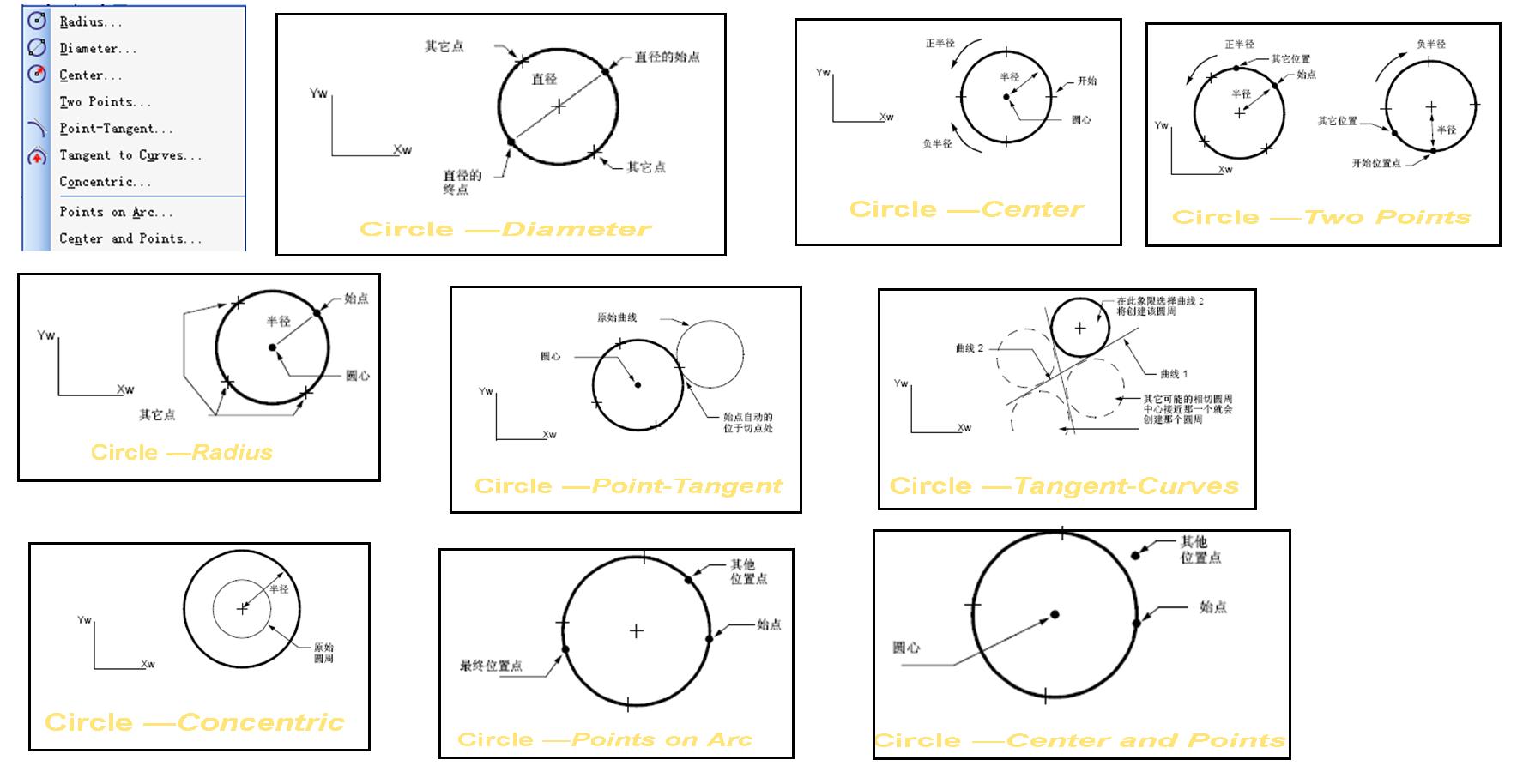

来一个圆的操作示意图,OK?
 楼主| 发表于 2007-11-8 17:45:11 | 显示全部楼层 来自: 中国上海
分割符之上的命令直接在工作平面上绘图,即使选择的点不在工作面上,那么,也会将其投影到工作平面上,记住了吗?

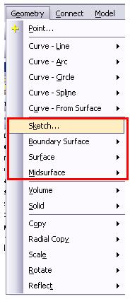

好了,我们现在来学习曲面吧!
' N3 X9 X& K1 g2 R% j7 X. I先来认识一下曲面的菜单,
  c3 v0 g8 F. }7 U: d2 V3 r' {; V- L suface1.JPG
 楼主| 发表于 2007-11-8 17:53:31 | 显示全部楼层 来自: 中国上海
上图红色框之内的是创建曲面的命令,Sketch是什么?对了,就是草图的意思,和CAD软件的草图的概念是一样的。其操作和CAD一样,点击一下,在屏幕的右下脚会出现一个对话框,上面只有两个按钮,一个是结束,一个是取消,然后就可以开始绘图了,完成了点击结束就行了!
) `1 U! o$ X% \* i/ ~9 ~0 W+ ?Boundary Surface是干什么的呢?先保留一点神秘感,后面讲,好吗?Midsurface我们也放到后面再讲,还是很有用的。' ]9 ?* h6 G# D
现在,我们就只讲Surface了!

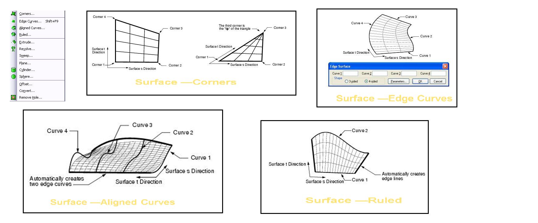

 楼主| 发表于 2007-11-8 18:22:39 | 显示全部楼层 来自: 中国上海
9 F+ g# k/ H. E  \' X曲面菜单里面呢,第一个命令完全根据点来创建命令的,只能有三个点或者四个点。中间三个是已经有曲线的时候用的,Edge Curve是根据三条或四条封闭曲线创建一个曲面;Aligned Curves有点难创建,操作很简单,但是,选好曲线不容易,要求曲线的方向要一致,那么,怎么知道曲线的方向呢?按下快捷键F6,选择Tools and Views Style,看一下Options,在最下面选择Curve and Surface Accuracy,然后在右边看到Parametric Directions了吗?找到Show Curve Arrows,选中,点击OK,再看一下屏幕上你画的曲线吧! viewoption1.JPG
$ W- S4 v8 [3 r7 w/ {$ H  N% S3 S$ WSurface Ruled这个命令就相对简单了,那么,需要注意的是:1.只能有两条曲线,2.这两条曲线在同一个平面里就行了!

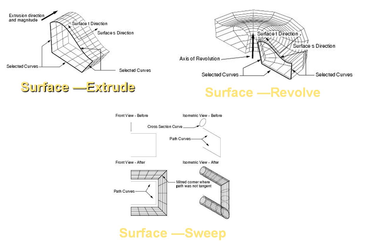

现在看再往下的三个命令,分别是拉伸,旋转和扫掠,这和CAD软件差不多了吧!+ J% Q) E6 U5 y  R
