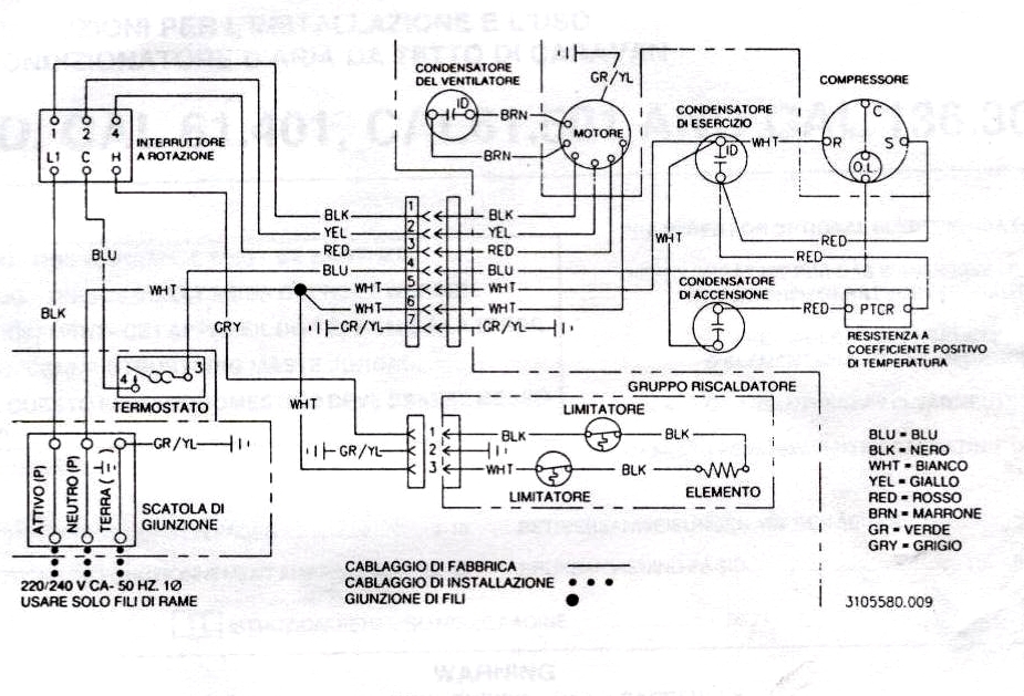

空调电路图
好象没有什么意义哦,都是一些简单的模电

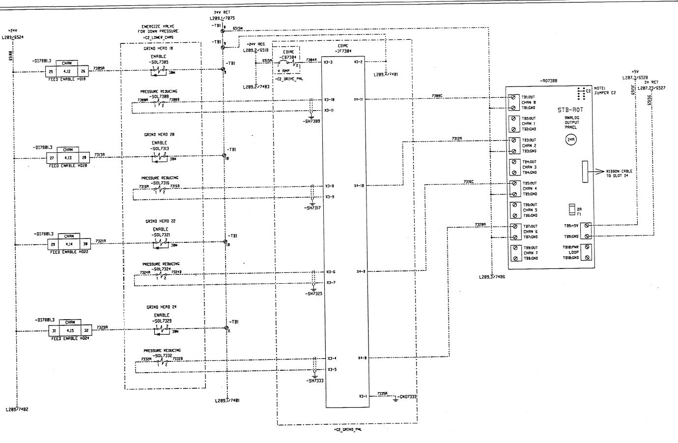

跟PID有关的图纸

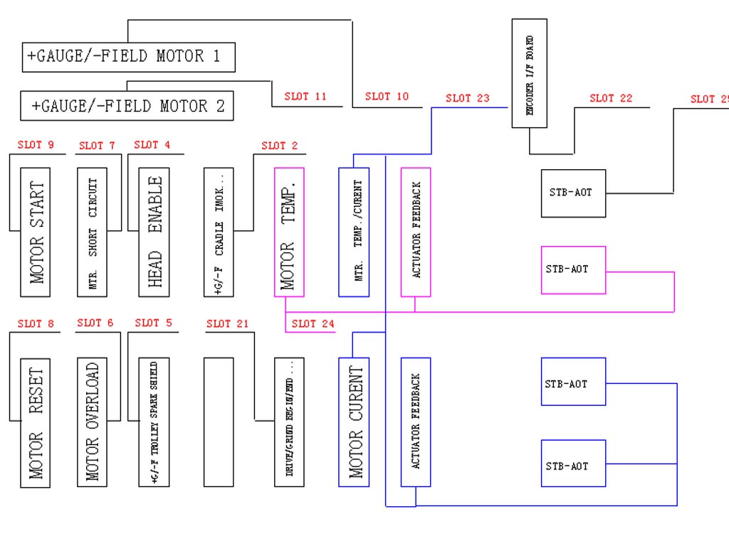

前面有讨论PID的设置问题,这是它的模拟电路图,中间方框部分写着EDIAE的东西就是单片机了,可以进行最大电流和最小电流的修改,而修改PID也离它不开,当然这图还没有看出计算机部分。计算机部分没有图纸,我自己用CAD画了一张,看大虾是否能看懂。
9 |' h4 F3 [$ o0 j# }( M! L/ e6 }+ w" C0 j3 ?3 T
1 I" p" E$ n" M) M/ P/ S
图2中SLOT 表示计算机中的某一个IO板。- u$ T$ c2 B% q" m

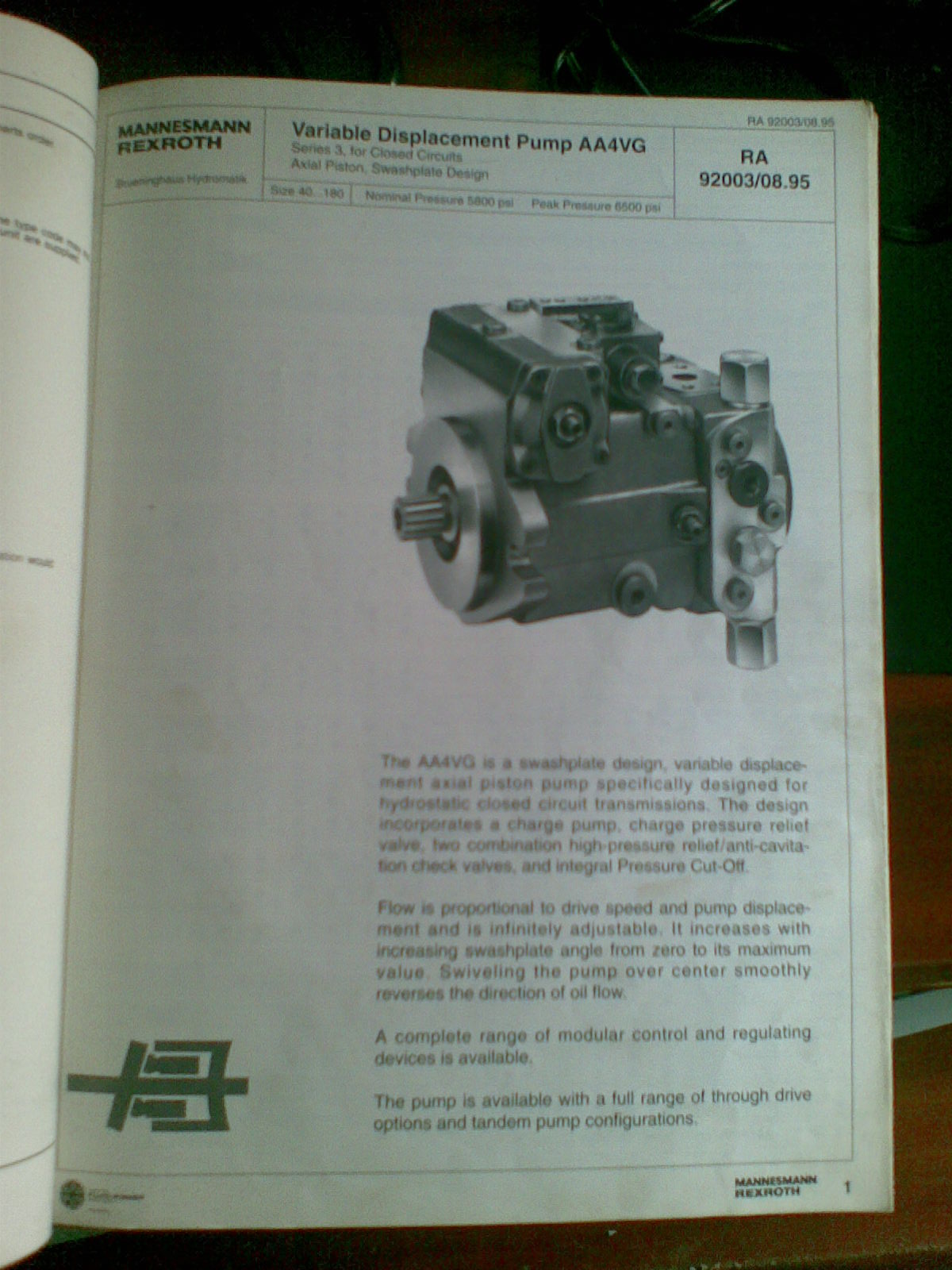

再次谢谢你的资料,很抱歉我现在还没有时间仔细阅读一下,因为实在、实在太忙了,昨天工作了20个小时,快晕了,今天把我的资料拿出来看,终于发现我的资料和你给的的区别了。想麻烦wuwanfu兄弟,看你那边能否找到我这资料的中文版。我这里的资料好像是力士乐被博世公司并购前的,用手机拍了个照,你看能否找到,谢谢!$ F6 [4 t7 ^9 Y( M2 {
4 P# _: G5 |" b  M, r
! L  \. r0 ~  u; _2 F- C
因为是手机拍的,不是很清楚,我就给你一一说一下吧3 G- O+ s) T5 C  Z: D* P- s
左边是:MANNESMANN REXROTH Brueninghaus Hydromatik/ O/ P5 r% t& G) a. l, }4 z- |
6 w( z6 a7 p; }/ k' ^. g& X
中间是:Variable Displacement Pump AA4VG Series 3,for Closed Circuits Axial Piston,Swashplate Design Size 40…180 Nominal Pressure 5800 psi  Peak Pressure 6500 psi$ T4 ^, ^4 P/ o9 E4 Z1 U4 b. y
% P7 \# @  j' p! _右边是:RA 92003.08.95
# B' n$ M! M: l% x ; {7 [& a  h: ~  Z( E- ?
下面是一些关于这个泵的说明……

gdliangdemin 你好!
" T) [3 @0 Z+ z9 y/ J* jAA4VG125EP2DM1/32L-PSF52F071D" j6 `) x0 e' o* _6 K  R* A0 d7 i
首先我给你的型号是对的!你的样本是95年8月的!我的样本是99年五月的!样本是绝对对的!我上传的样本上积聚了A4G所有控制的样本!(所以图上的不一定是你的泵)你这个泵的样本在最后的第43页!0 x( p: E5 p9 C9 n# C( A! |
从样本可知这台泵的变量控制方式是:闭式泵电气控制(带24V比例电磁铁)(注意这里有两种还有一种是12V的),带压力切断,带机械行程限制(可外部调节).  u- u& L* \% p  p& I5 H
只要型号对绝对没错的,图上我看到了第一段最后一句内部压力切断,第二段是讲比例的调节,零点和泵变量控制时平滑没噪音!放心不会错的!就是这个了!
3 N& l/ @( f# ]4 Y* e, d" d# [这张图现在都很难找到了12年了!我估计当时都没有出中文的!力士乐的中文样本全套的有没几年呢!
