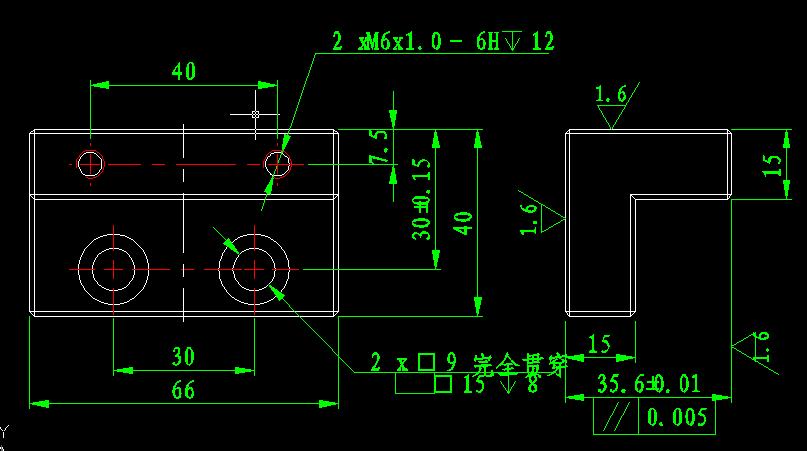

解决SW工程图到AutoCAD的字体问题

/ u! R. X' u! g真是奇怪,我不用在drawfontmap.txt里设置,输出的图与设置后输出的一样(当文字采用仿宋_GB2312时),在CAD里看起来很正常。但如果想要编辑文字对它双击,立马变成乱码。而将铅直尺寸一拖动,尺寸文字就跑到尺寸线外去了,真是一点都不爽。可谓“可远观而不可亵玩也”!

我的转到CAD就全是问号的,后改教程里"悠悠"搞的小程序,就搞定了,且文字可以在CAD里编辑.

请楼主帮忙给诊断一下
请楼主帮忙给诊断一下,所有的直径都没有φ,变成了方框,另外有些尺寸挤在一块了。

7 [9 t7 }. c- g% ~$ e7 W这个VBA宏以前就在论坛不知哪里看到过并下载试用了。好是好,就是如果客户没有加载这个宏,立马还是乱码。没什么实际价值,自己出图还不如就用SW。

把CAD里的字体改用宋体就可以把这个小方框去掉了
