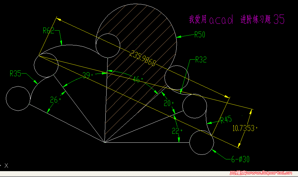

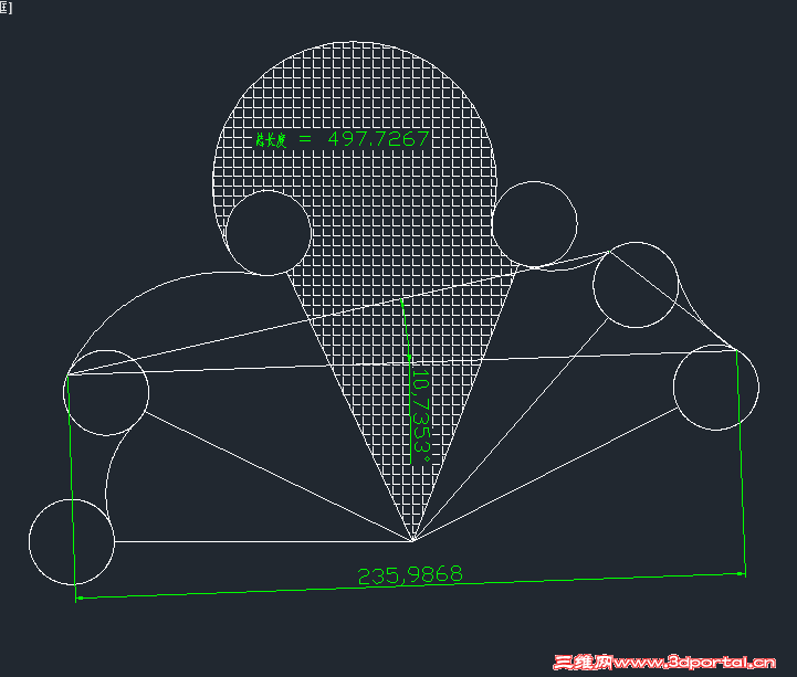

32的弧那貌似有点小问题。。。
1 C1 D. H% A' |+ U: F8 C
4 X6 p( M/ L$ z$ `. e7 V% M1 ~ 35.jpg

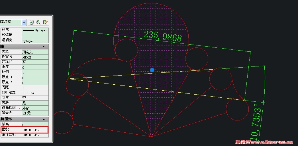

6-13 进阶级练习题35$ Z4 h& O0 v9 u. Q/ r  A9 R
红色圆弧那里要注意  面积容易出错

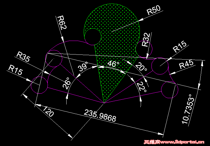

发表于 2013-8-1 14:16:43 | 显示全部楼层 来自: 中国安徽合肥

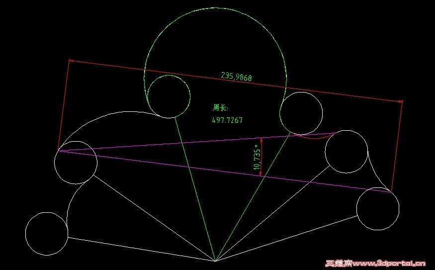

练习一下,多多指教

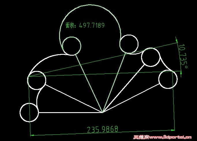

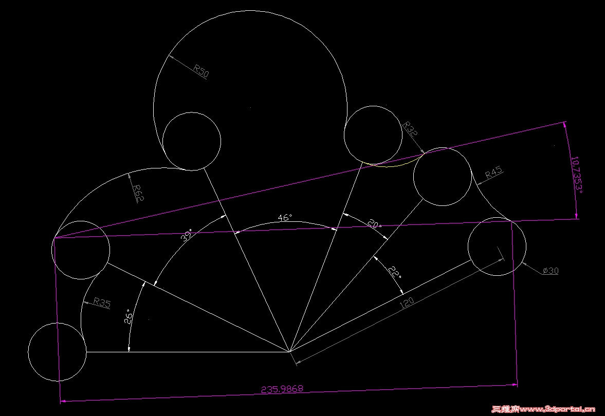

进阶35: r& u) I# Y) _$ V- u$ }; o9 J
进阶35.jpg " ~* @: v0 U+ L% _, X* z6 O, O

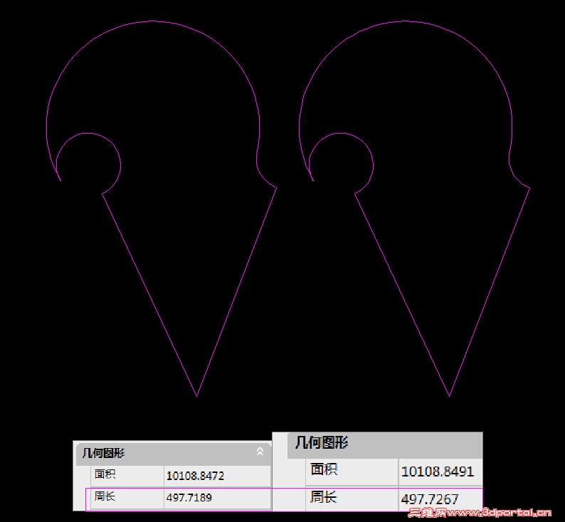

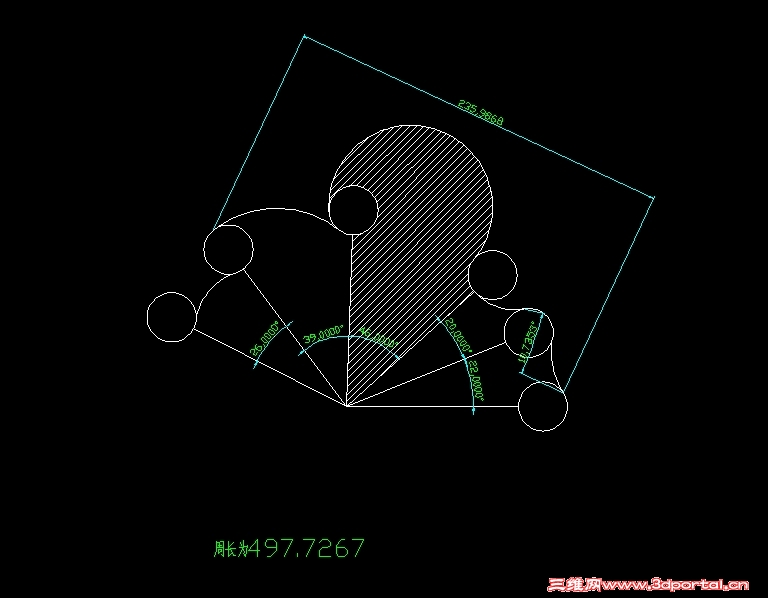

发表于 2016-5-22 15:11:49 | 显示全部楼层 来自: 中国山东泰安
我也来贴一个

发表于 2016-5-22 15:15:09 | 显示全部楼层 来自: 中国山东泰安
爱哪无忧 发表于 2013-8-1 14:16
0 s1 `: I# B6 J& ?" w* e练习一下,多多指教
3 o" e" u. S$ ]0 q  A; I求的是周长不是面积  写错了
