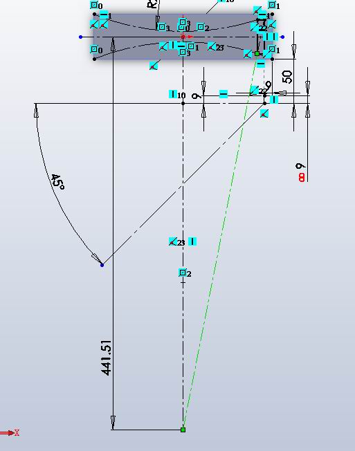

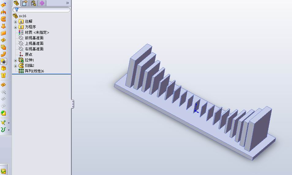

感谢不老叔无私的奉献,我就是阵列的爱好者,阵列的巧妙除了可以考验脑力外在其变化也相当有趣味,至于其用途就看个人在岗位上是否实用和自己是否能学以致用,当学习是一种爱好时就没有所谓浪费时间了.- z- ]4 E$ z3 A; G* G: v8 i
不老叔功力深厚不吝指教新手另人佩服,希望论坛每个人都有此无私的心态让此网站更活跃.感谢!' ~/ C) J+ M2 W2 u' ]
简单实现不等高不等宽不等长不等距阵列
. j- J& K7 t! ^) Z" c4 C0 l  p sx16.jpg # s8 t- S1 S6 |6 a* Y0 X  y+ T- ~# {! K
