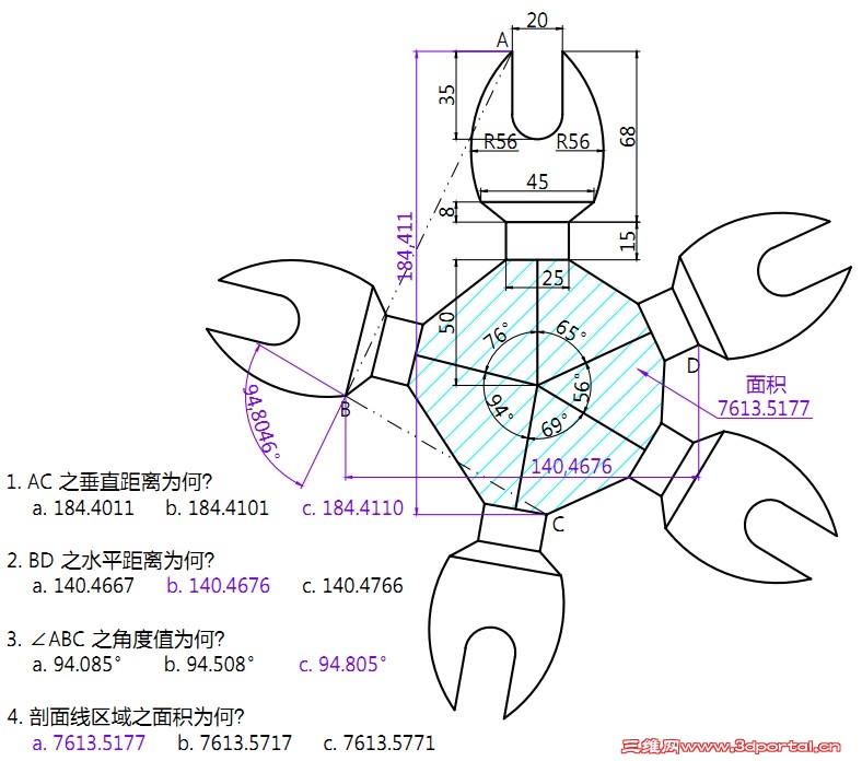

[练习题] 【进阶级练习题34】

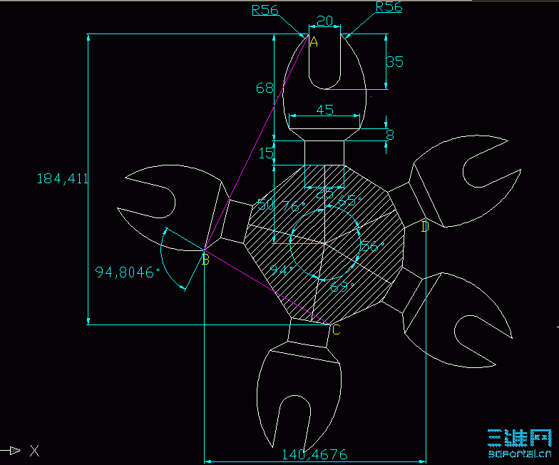

发表于 2010-1-25 19:31:57 | 显示全部楼层 来自: 中国吉林吉林市
+ N! ~6 b( ?6 C( C& R) i/ d+ A# C: r! w+ E
:time: 多多练习:time:

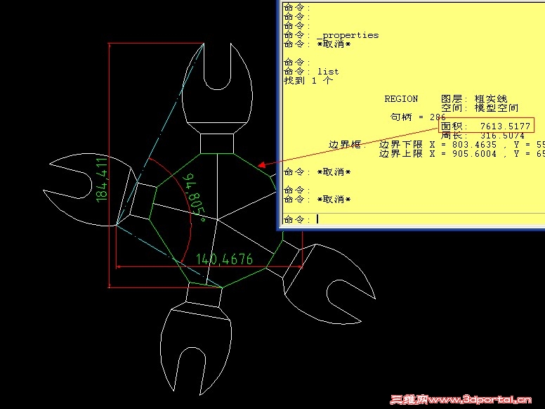

发表于 2010-6-8 20:47:44 | 显示全部楼层 来自: 中国广东广州

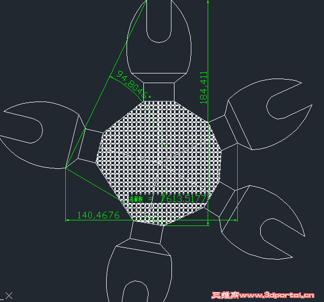

发表于 2012-2-24 16:28:26 | 显示全部楼层 来自: 中国福建泉州
进阶级练习题34

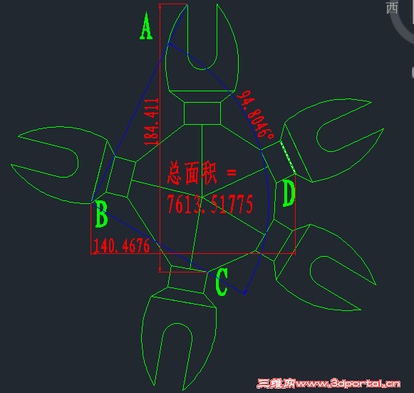

发表于 2012-6-7 10:10:12 | 显示全部楼层 来自: 中国浙江金华
虽然前面的都画了 这个是第一张发上来 不知道怎么搞 试试

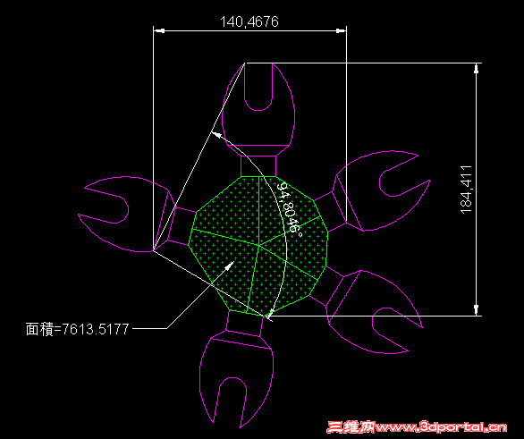

发表于 2013-6-13 07:55:55 | 显示全部楼层 来自: 中国浙江温州
6-13 进阶级练习题34

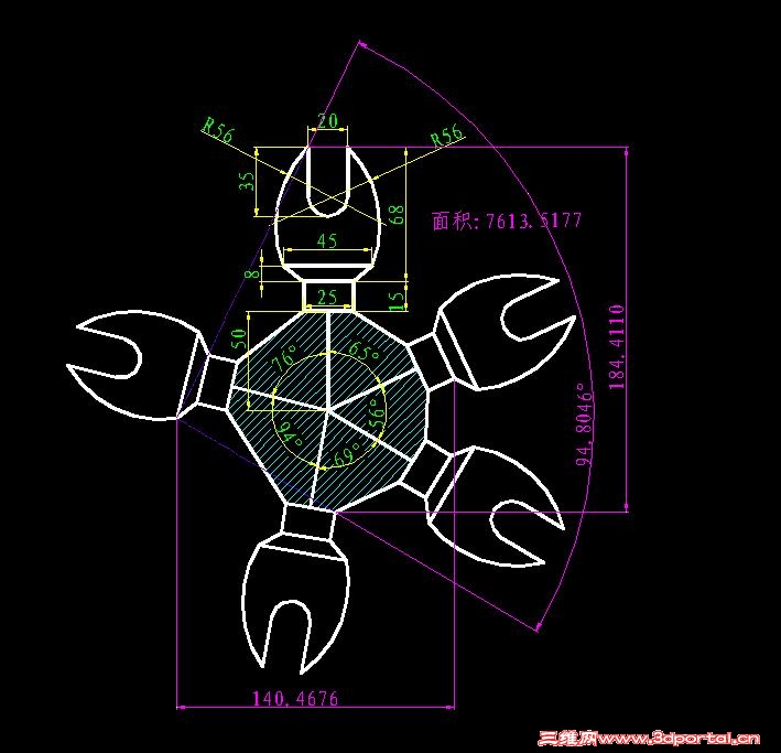

发表于 2014-3-26 20:45:39 | 显示全部楼层 来自: 中国四川成都
进阶34
