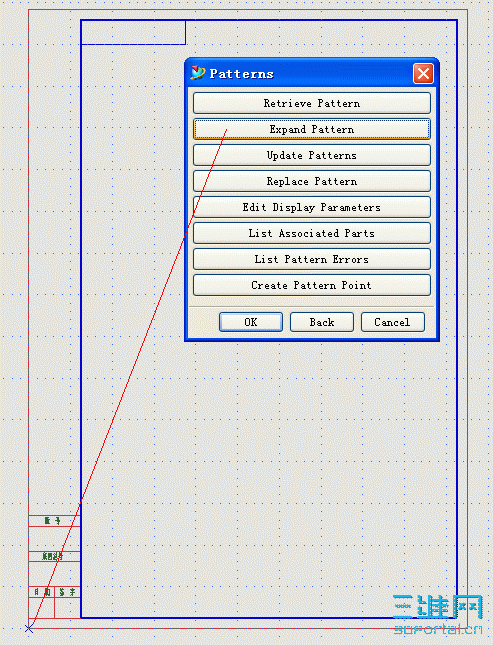

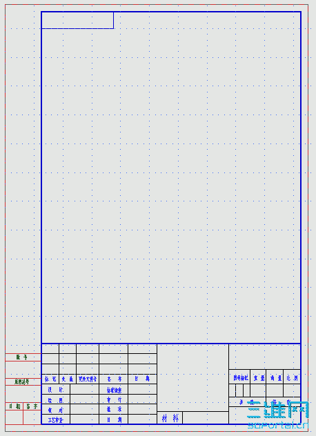

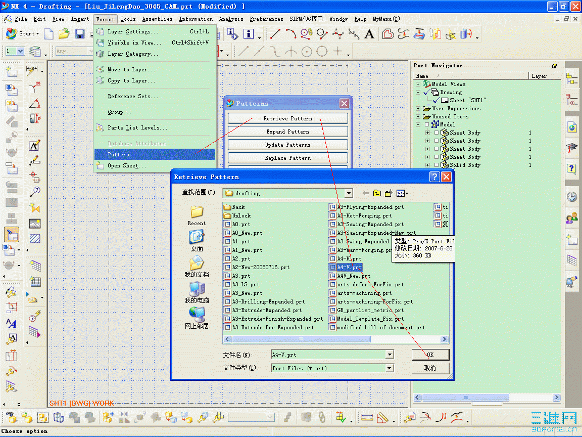

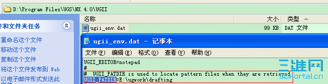

前面已经讲解了建立图框模板,这里讲一下使用模板(图样模板的使用方法,调用图框不止这一途)。
3 U: U1 N6 s7 O0 Q! ?/ ]7 ?! j9 B# f- T0 @" p. W( E5 E
1)提取图框的图样文件,Format->Pattern->Retrive Pattern,见图1;
+ [, ]0 E  R/ d7 \/ a( s' X
6 |6 C: |0 Y5 c  u7 z2)Expand Pattern,扩展图框的图样文件,见图2,结果文件见图3;之所以要扩展是因为title.prt(标题栏)是公用的,所以另做了一个图样,扩展就是为了调用图框;+ v2 e# W5 F+ e0 ?( L; D( f
+ i4 v' a& c" H! L5 ?( W! b
3)注意要使用图样模板需要先定义一个环境变量,如图4所示,在UG安装目录下打开ugii_env.dat文件,找到UGII_PATDIR变量,取消行前注释(删除#号),等号后面将图样文件的路径拷贝下来即可;
, B) q% M4 V* l8 |% g# U0 Q  `( X* @. I  }  J
4)rar中为图样文件,大家可以自行下载、修改使用。
drafting.rar
480.97 KB, 下载次数: 33
