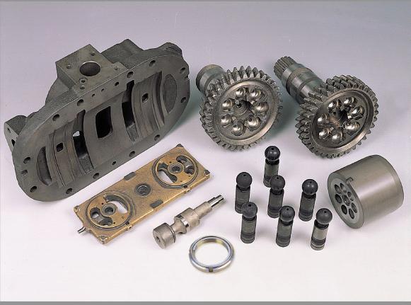

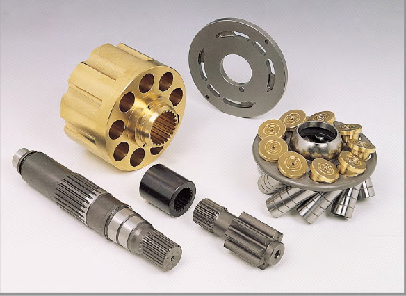

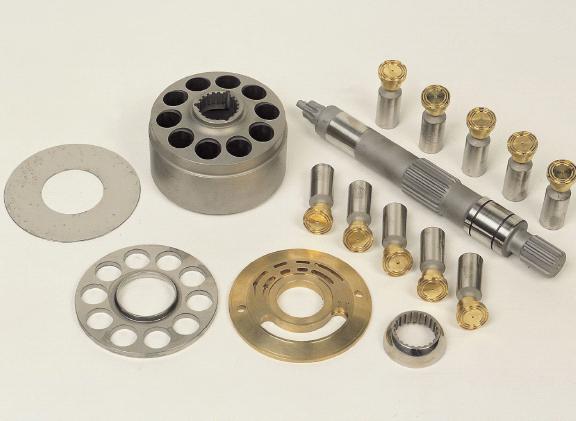

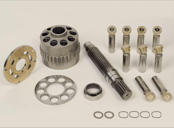

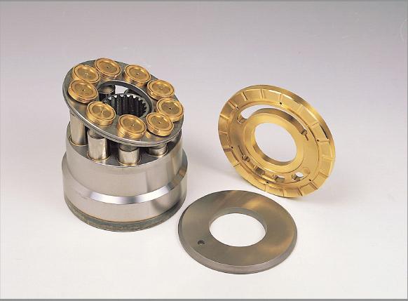

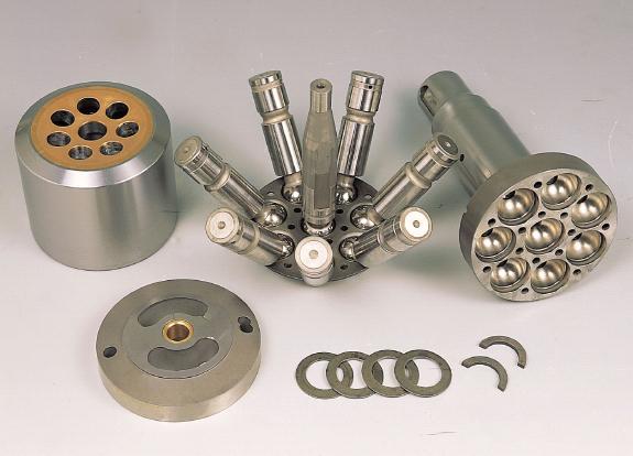

GM.jpg 液压泵常见的几种摩擦付。
8 k! z3 v, |: n% {( x HPV.JPG a2f.JPG ap2d.JPG CAT.JPG 双合金烧结配流盘2.JPG
, a, L. N+ i- ]! v: r# A
9 a3 s* ~( ~9 c[ 本帖最后由 lyf666777 于 2007-6-22 16:21 编辑 ]
