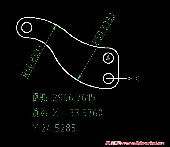

5-28 进阶级练习题19
2005llnn + 3 参与鼓励

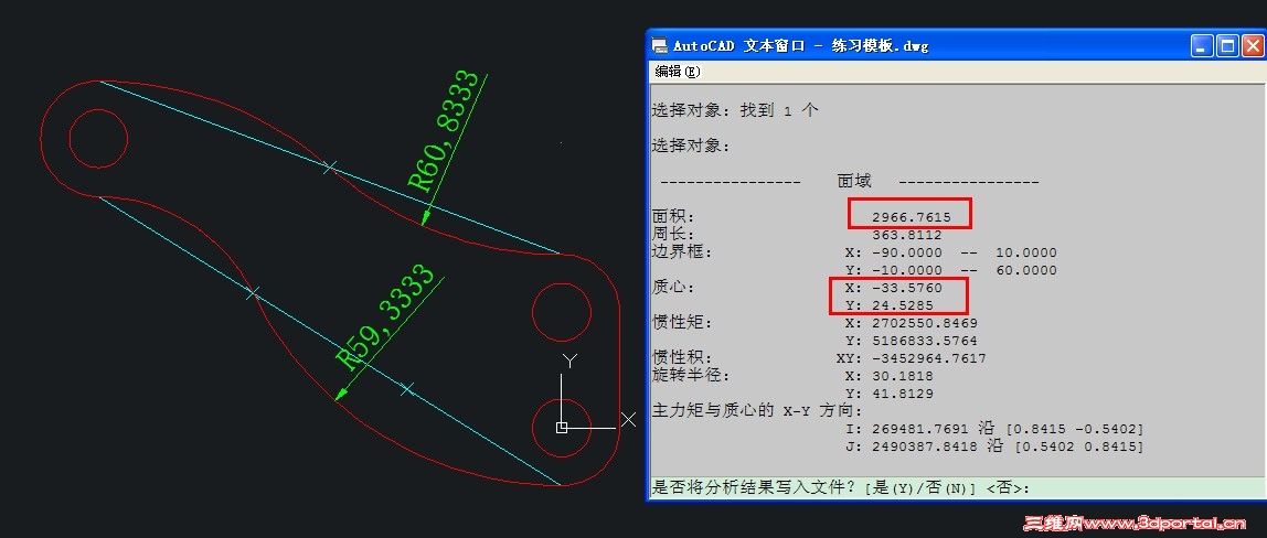

发表于 2013-6-24 16:19:44 | 显示全部楼层 来自: 中国安徽合肥
练习一下,多多指教& D8 w* W. R  K* N% P+ y
2005llnn + 3 参与鼓励

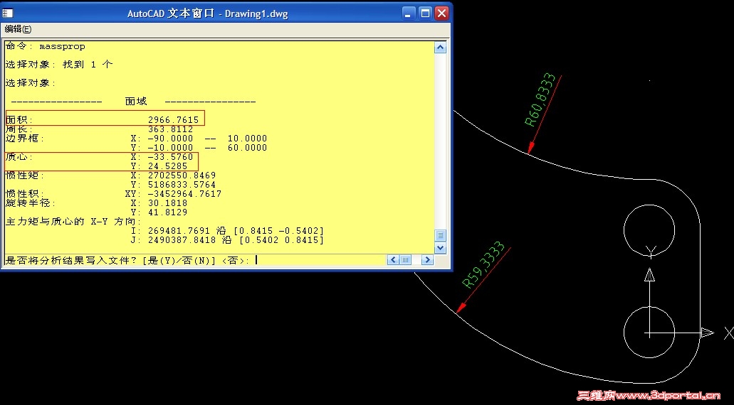

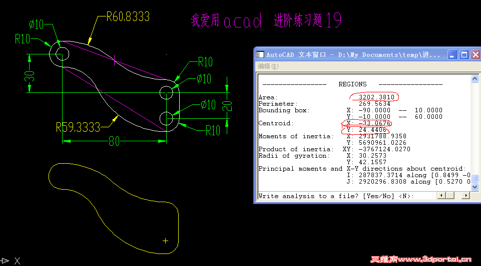

发表于 2014-3-7 11:29:12 | 显示全部楼层 来自: 中国陕西西安
- z( j5 v9 U# x  `' L$ E# s, s8 `+ J8 I( D" ~6 k3 x) B
% _& q7 _6 y" I% i6 ~9 a9 H' A7 V* J5 [- y" K; w
为什么我的型心坐标还是不对啊?请高手指教下。
2005llnn + 3 参与鼓励

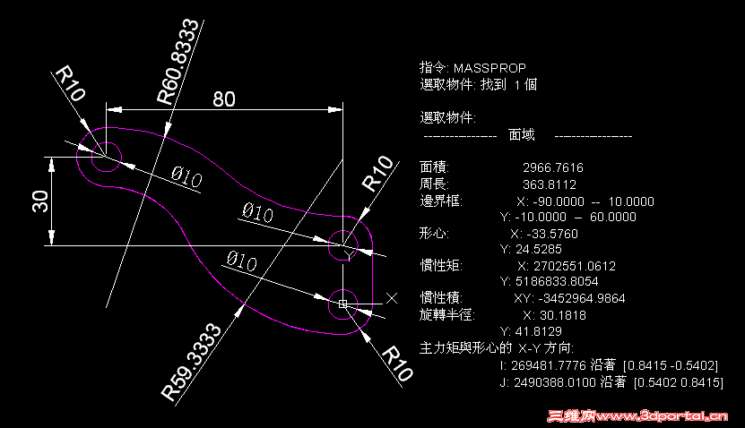

发表于 2014-3-25 20:23:38 | 显示全部楼层 来自: 中国四川成都
进阶19
2005llnn + 3 参与鼓励

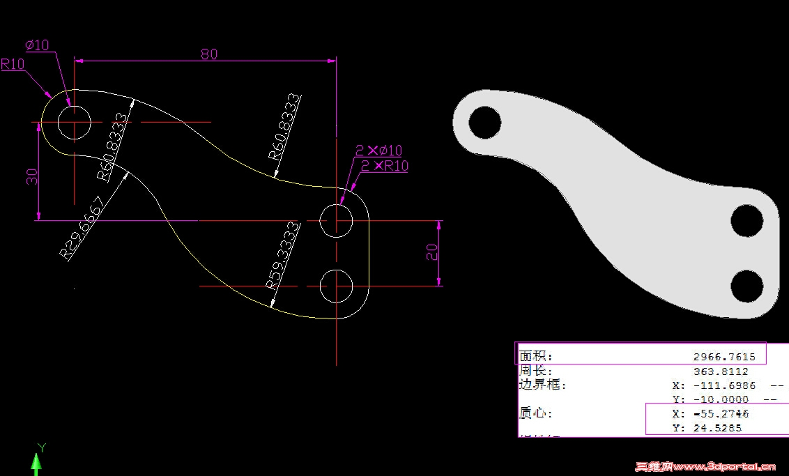

发表于 2014-7-28 17:04:35 | 显示全部楼层 来自: 中国山东威海
画出来不容易啊!1 u  e0 i0 B# @+ k! C/ s
+ Q3 z9 q7 b+ Y* B! @! U答案依次:CCCAC
2005llnn + 3 参与鼓励
