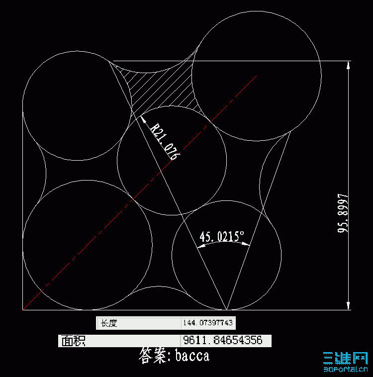

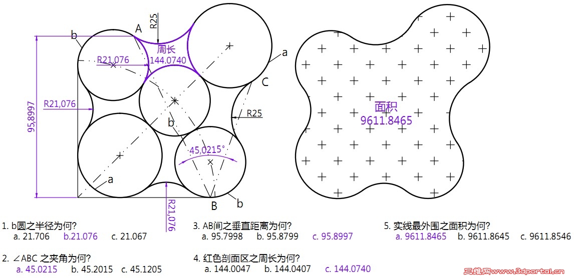

发表于 2010-5-17 23:28:42 | 显示全部楼层 来自: 中国广东珠海

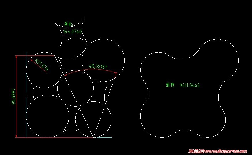

答案为:b a c c a

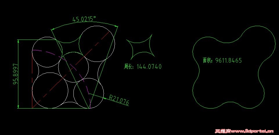

发表于 2010-5-20 15:12:41 | 显示全部楼层 来自: 中国广东东莞
继续作图。一口气作了四张。
进阶练习8.dwg

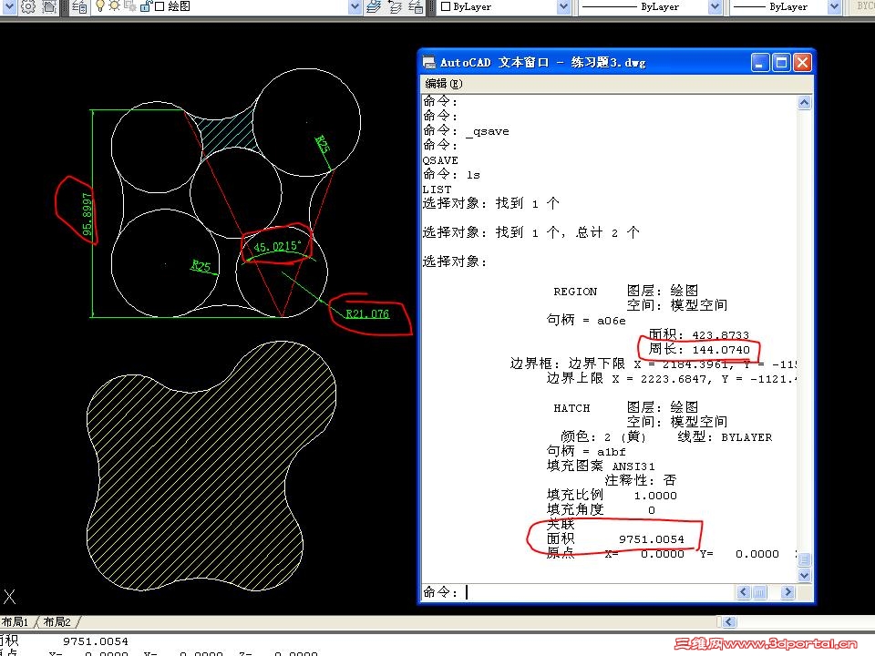

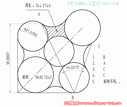

发表于 2011-7-6 17:12:32 | 显示全部楼层 来自: 中国北京
不知道为什么面积差这么多,先交作业再看老师解题方法: m- j. F& A6 B3 f

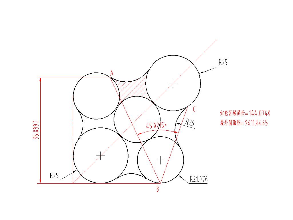

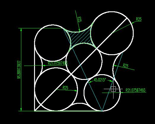

发表于 2011-7-10 19:41:51 | 显示全部楼层 来自: 中国浙江衢州
完成,出去锻炼了

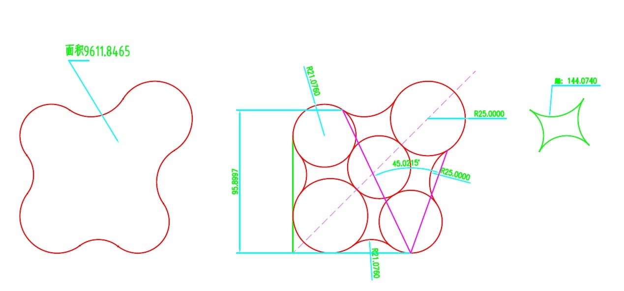

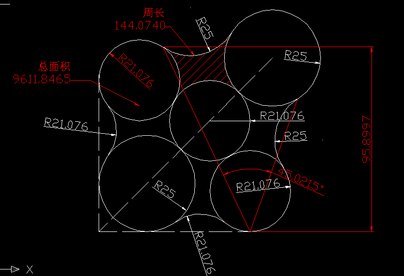

发表于 2012-2-19 10:35:23 | 显示全部楼层 来自: 中国福建泉州
进阶级练习题8

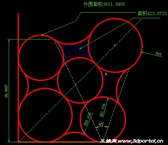

发表于 2012-5-13 23:09:06 | 显示全部楼层 来自: 中国江苏无锡
本帖最后由 caochunbiao 于 2012-5-13 23:10 编辑 + D: u: i% W( B5 I/ V0 F" m* K
2 U$ n& T3 x  K0 P9 N练习
! z1 V* F2 z% W8 I2 l" f

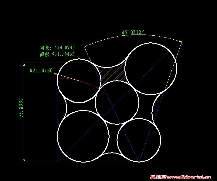

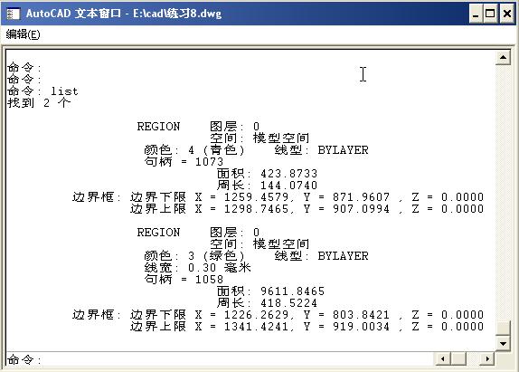

发表于 2013-5-21 09:24:26 | 显示全部楼层 来自: 中国浙江温州
5-21 进阶级练习题08
