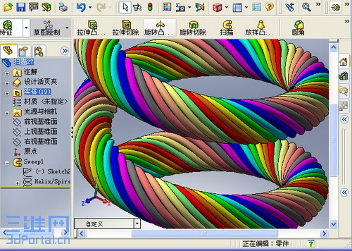

大家一起来挖掘一下《扫描》的潜力
 楼主| 发表于 2007-1-30 12:20:26 | 显示全部楼层 来自: 中国广东中山

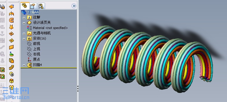

红黄绿
发表于 2007-1-31 07:57:31 | 显示全部楼层 来自: 中国江苏常州
原帖由 cd163 于 2006-12-30 08:46 发表2 a. B6 I6 Z9 D5 E4 c

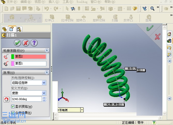

牛,那弹簧作的真没话说了,就是收尾不能扫不出来吧,其他就别提了,高人
3 W) n7 k& f% u3 b$ _: C
最容易的就是弹簧了!一步!~~~~~~~~

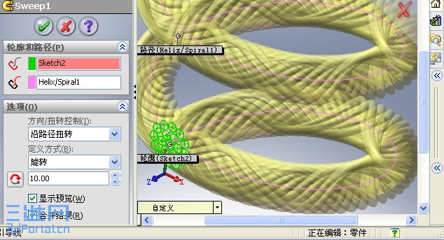

 楼主| 发表于 2007-1-31 10:36:01 | 显示全部楼层 来自: 中国广东中山
在扫描选项选择沿路径扭转
: v7 C% i5 ^- i2 M" C) `5 y+ p( T2 M
[ 本帖最后由 mr.lee 于 2007-1-31 13:32 编辑 ]

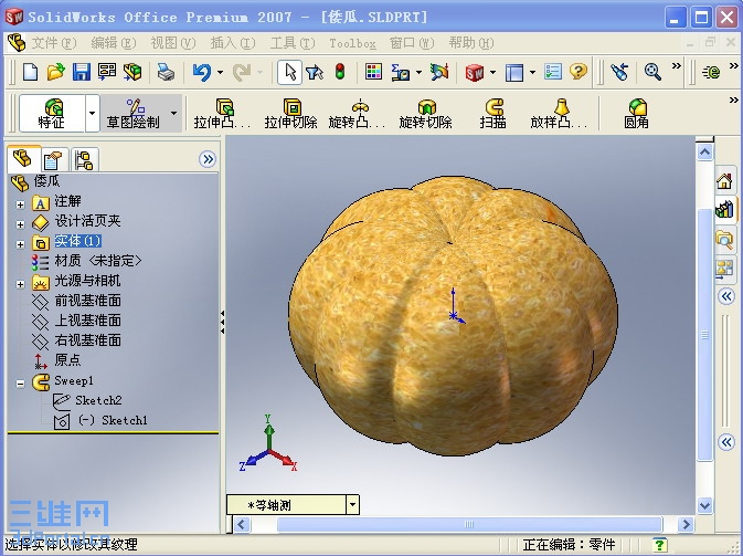

 楼主| 发表于 2007-3-26 09:34:17 | 显示全部楼层 来自: 中国广东中山
倭瓜

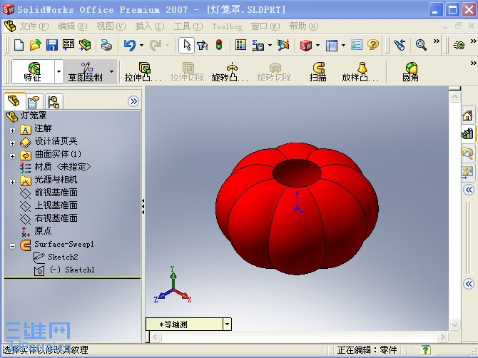

 楼主| 发表于 2007-3-26 09:46:57 | 显示全部楼层 来自: 中国广东中山
灯笼罩

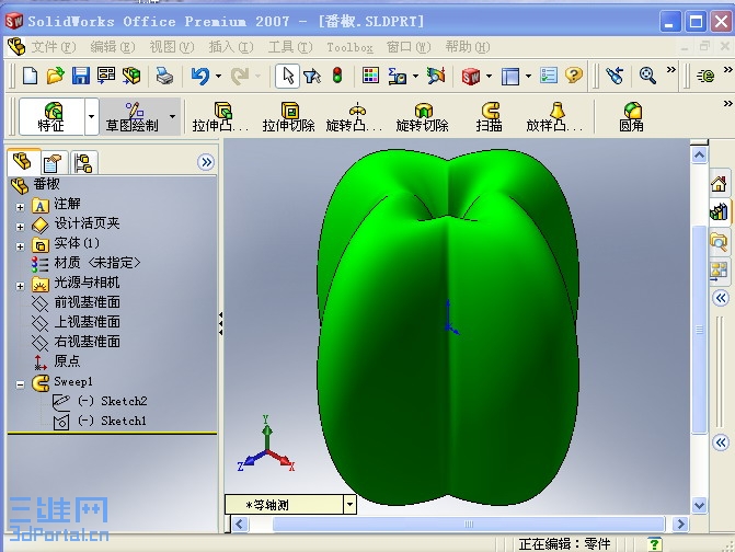

 楼主| 发表于 2007-3-26 10:10:27 | 显示全部楼层 来自: 中国广东中山
番椒
发表于 2007-3-26 10:51:34 | 显示全部楼层 来自: 中国广东中山
我只会用"横扫千军"做个什么都不像的水果!!

发表于 2007-3-26 13:25:50 | 显示全部楼层 来自: 中国广东中山
改了下,在选项设置为旋转15度的效果!

发表于 2007-3-29 09:59:38 | 显示全部楼层 来自: 中国四川自贡
回复 #1 mr.lee 的帖子
楼主  这幅是如何扫描的哦,介绍一下,我学习学习
 楼主| 发表于 2007-3-29 10:15:00 | 显示全部楼层 来自: 中国广东中山
原帖由 agsong 于 2007-3-29 09:59 发表4 j  @* g3 }6 H& Z7 r& l1 K7 C
  A% h7 ?: L; P  N; n7 S1 E
% T5 }& }3 F' d, G* _3 [
这样你应该明白了吧?!

发表于 2007-4-1 16:31:47 | 显示全部楼层 来自: 美国
原帖由 mr.lee 于 2007-3-29 10:15 发表
- |  Y% _, F- r这样你应该明白了吧?!
3 v) F7 X$ j' M0 W) h( u我用的事SW2004版本,好像没有“沿路经扭转”这个功能选项。好遗憾!你的版本比我的高。
