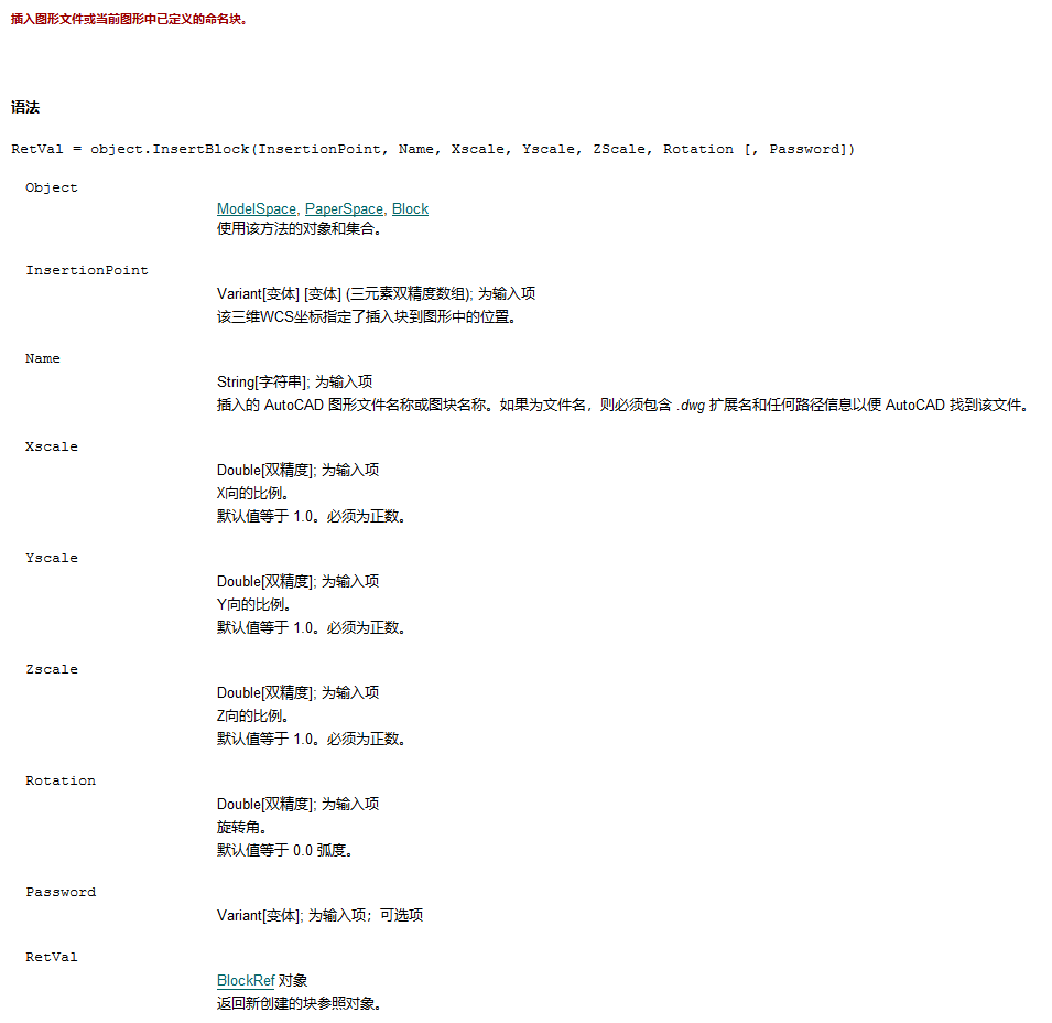

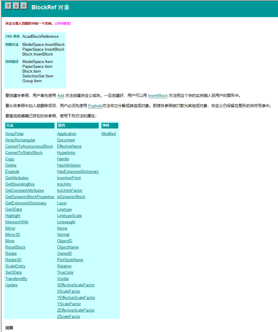

太厉害了,学习了,但是想问一下,如果是调用外部块,并且如何对外部快操作。
点评
给你一个代码参考:  详情 回复 发表于 2020-7-16 08:50
补充楼上外部参照对象:ExternalReference [attachimg]2350893[/attachimg][attachimg]2350894[/attachimg] 在图形中附着外部参照的方法:AttachExternalReference [attachimg]2350895[/attachimg][attachimg]2  详情 回复 发表于 2020-7-16 06:09
给你一个截图参考:[attachimg]2350887[/attachimg] [attachimg]2350888[/attachimg]  详情 回复 发表于 2020-7-15 15:39
 楼主| 发表于 2020-7-15 15:39:02 | 显示全部楼层 来自: 中国辽宁营口
363001640 发表于 2020-7-13 13:33
. s" e3 h( X) r8 |) ]9 d0 e0 j太厉害了,学习了,但是想问一下,如果是调用外部块,并且如何对外部快操作。
" s4 |" T; n* E4 r" E
给你一个截图参考:
# [" b% _4 p5 r0 f, Z* c! f/ _* q. u; }5 B3 D$ J, E& L
$ N6 X# ~1 u) ^3 Z6 ?- `
" C6 o3 T8 T* G1 p4 G, g
参与人数 1三维币 +10 收起 理由
2005llnn + 10 感谢您解答了求助的问题。
发表于 2020-7-16 06:09:13 | 显示全部楼层 来自: 中国北京
363001640 发表于 2020-7-13 13:330 a: F; u& b+ H- ^. a  Q
7 s$ J" ]2 y2 p# B% D补充楼上; @# D3 c  q3 l' a0 g  @* v3 A
外部参照对象:ExternalReference, f0 F4 {! k& q/ g" ?- t; [
, b5 m0 D* ]7 M4 k, G
- O7 K& k( a  {' P  O+ R; v在图形中附着外部参照的方法:AttachExternalReference3 S* L: V2 m0 ]+ m) w0 N' y
2 ?! a1 O' S$ K
, c* p1 V: w7 S2 D& L5 V1 ~
- Q; j5 P0 @5 v1 p1 o) U- R* D) s# f" U7 ^
# v) e* v" l' X( P% p3 Y! u# |) [
参与人数 1三维币 +10 收起 理由
kuangben8 + 10 鼓励积极应答和参与的回帖。
 楼主| 发表于 2020-7-16 08:50:07 | 显示全部楼层 来自: 中国辽宁营口
363001640 发表于 2020-7-13 13:336 @! I. J0 i+ Z( O  ^' `9 _
8 @# O5 C) p- N* y; V% r& W! O) F
给你一个代码参考:
: }! D6 A+ m; y' x, z: h4 o% m, `- j
  1. Sub 插入块参照并修改属性块()7 i- l7 ~2 G0 ^2 \0 R: m% Z
  2.     Dim BLK As AcadBlockReference, ObjArr As Variant
    6 M, g1 ~0 _6 I/ [& |
  3.     Set BLK = ThisDrawing.ModelSpace.InsertBlock(ThisDrawing.Utility.GetPoint(, "指定图框的插入点"), "横向图框", 1, 1, 1, 0)     '插入指定名称的块参照# f: j" \. g3 h
  4.     BLK.XScaleFactor = 2.5     '修改块参照的x方向比例
    ! |+ Q' C: C/ ?
  5.     BLK.YScaleFactor = 2.5     '修改块参照的y方向比例7 s, K6 k% a, n- R/ k5 H: ]6 i5 @
  6.     'Update
    + o7 W' D% ?  `
  7.     ObjArr = BLK.GetAttributes  '获取块参照中属性块的对象数组,就是把所有的属性块对象放在一个数组里。
      J, |  s& u: w' d: b* o
  8.     ObjArr(0).TextString = "袖修改的00"    '修改对应的属性块的文本内容
    5 W/ Q/ j: X; @2 a5 L: H' m7 T2 Q8 \2 w
  9.     ObjArr(1).TextString = "袖修改的01"; |4 `  C- d( F- ?: K% S
  10.     ObjArr(2).TextString = "袖修改的02"0 C8 c3 i0 E" e
  11.     ObjArr(3).TextString = "新修改的属03性"
    / t  L' h4 N1 h( L) t3 W
  12.     ObjArr(4).TextString = "袖修改的04"6 o( G# {9 b! B4 c0 N# C! F( c6 p
  13.     ObjArr(5).TextString = "袖修改的05"        'TagStriing表示属性块的标记,只读属性
    . l6 x8 o4 _% `' t
  14. End Sub
复制代码
