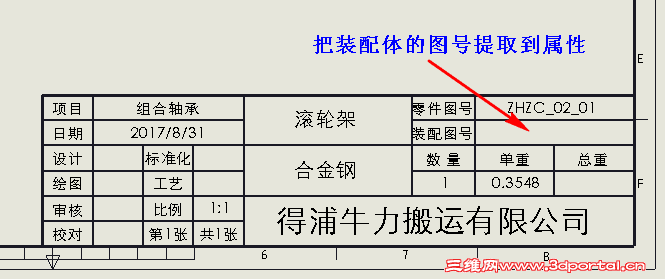

发表于 2017-8-31 14:27:47 | 显示全部楼层 来自: 中国广东肇庆
请教一下梁大,能否在宏中加入提取总装配体和子装配体的图号写到属性?
( k" W$ P2 c8 _/ G 2017-08-31_142344.png
点评
到底要提取 总装配体的图号 还是 子装配体的图号? 那么 总 与 子 之间的中层装配体又如何呢?  详情 回复 发表于 2017-8-31 18:59

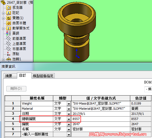

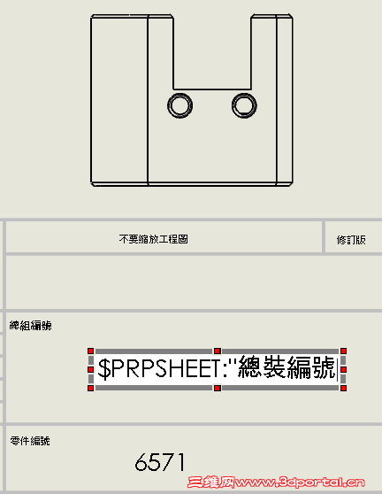

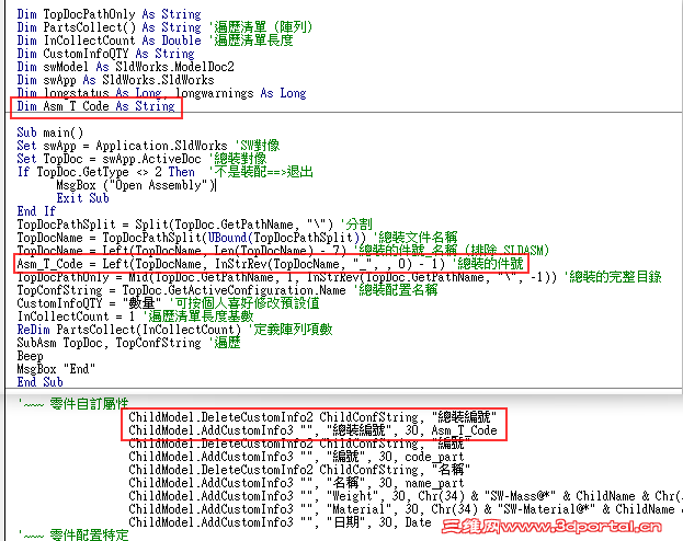

 楼主| 发表于 2017-9-1 16:00:23 | 显示全部楼层 来自: 中国浙江嘉兴
" y& c& D$ I9 p
keilei001 发表于 2017-8-31 14:27* ^1 u% ~8 \/ r! Y
7 K  E% h& k$ a" u1. 如果僅考慮總裝配体的图號,笨方法是在每個零件(含子零件)皆補入"總裝編號" 的自訂屬性.
, L% a4 l  G. M  ^" Y! Q5 j# S) o% A2 q: s" {% k
2. 在工程图的 "總裝編號" 就可以鍵入  $PRPSHEET:"總裝編號"+ }3 Y4 C4 ?/ F# c+ G
3. 如上條件可行,就自行補上紅框的編程
8 x0 @, l/ m" s& F6 ~% H0 c9 z4 V
9 V; K+ p. W  A/ a/ ^9 F8 N7 T$ _+ w# H9 J0 E6 e' K$ r
: [- }( x/ R  q, K
点评
多谢梁大回复! 比如顶层总装配是A、中层装配是B、底层装配是C,各层皆有零件; A装配下有零件01,B装配下有零件02,C装配下有零件03; 我想零件在属性中的装配图号01的为A,02的为B,03的为C. 不知这种想法是否  详情 回复 发表于 2017-9-2 00:44

 楼主| 发表于 2017-9-2 15:05:45 | 显示全部楼层 来自: 中国浙江嘉兴
( y; ?4 p* C( u) U+ ~: w
大鹿 发表于 2017-9-2 09:02! \  u5 y  H0 C# X+ s1 P8 q
俺有个疑问,如果该零件也有分别插入到不同的装配,) O7 |+ d" G8 E' w! K5 K
甚至有插入到A装配和B装配,
* N+ Z6 t: m2 K+ c: _' C那么零件的属性就会: ...
9 e3 n8 D4 I7 X5 L! K' g1 \( C鹿大分析得很對,
& h; X2 R! i$ }0 O1 G9 k+ F
! V6 p5 _0 V' }, s共用零件的組裝結構不光只是一對一,是盤根錯節很是繁雜.$ [0 {- C( l, R$ \0 r6 t8 r
6 I3 G' V. R0 [8 ~( _4 X  E+ L1. 如下的是依據本主題宏作修改,因編程循環結構關係裝配体下的特徵樹需要條件配合(見圖1).
8 s# `5 z# u4 A% k8 k) p; M4 W2 ?5 M+ E+ f7 Y0 f
2. 零件的總裝編號,是單純的如附图裝配体做測試的,若是較大複雜的組裝系統可能就亂套了.' ?0 L% J4 U  H$ O! F# n
( V" |1 f  K- z( i
1.png ; a# h# o$ O+ `* D
8 U5 K$ c/ }3 ~0 n( X1 D( S 2.png : I7 L3 }4 E, {! D- S7 Y1 n
' d) U& q& t8 v2 m 3.png   P5 b% p. N1 s, W
; |" s, }6 b2 _5 \8 ]
4.png 7 g) K6 q, D5 P, n) ]7 {
  ^. \; N. V% R% ~/ K+ D# K 遍歷宏_裝配零件屬性及件號名稱分離.rar (17.98 KB, 下载次数: 54)
