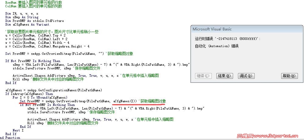

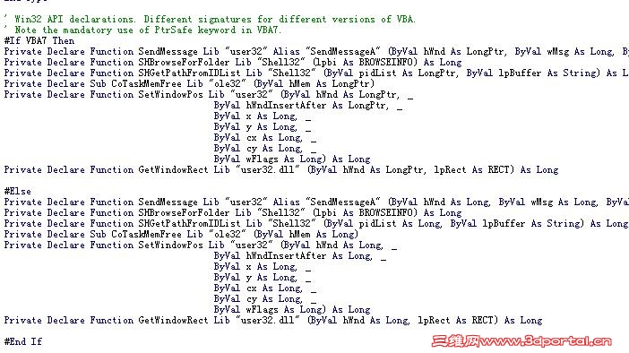

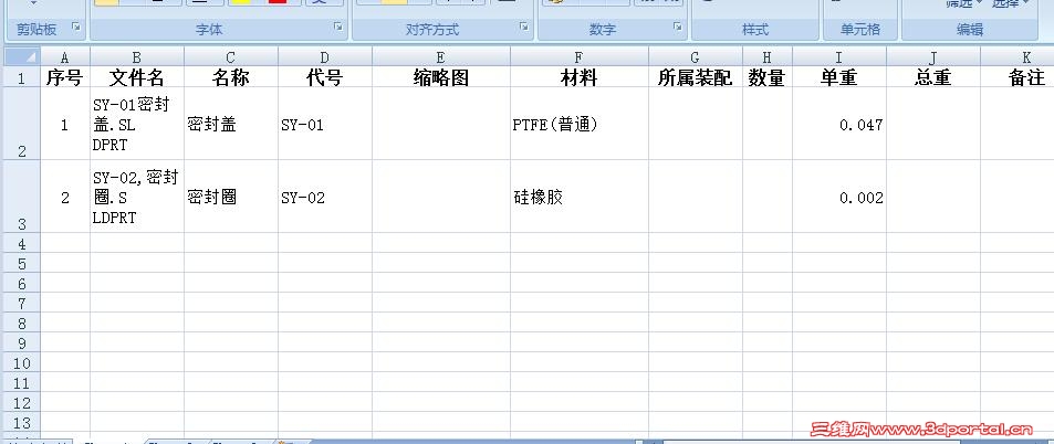

本帖最后由 ProeSky 于 2017-8-3 15:00 编辑   O/ x/ t) Y! q6 o. p% d
, S' r+ ^  E6 O: f/ L配置:
7 ~! N. x  X5 c2 |" @, r, e! C. hsolidworks 2012   +  win7 64  +  32位office% f( M6 W7 M' M
宏拿过和与预想的一样     直接无法用     要么EXCEL 直接空白
8 z# F  F# t" H! z
# ^) b7 n7 ^, Z1 X: f
调试之前 注释掉 容错语句   on error resume next    ) K9 @; p+ t/ ^+ ~# k0 V7 f
8 z, F2 N8 l5 [2 Z3 s( n; E问题:! \' ?  W; Q% J8 [- @
          1.工程引用要改' p4 |3 Y- [" J3 l- X: m$ |! u9 _
8 n( a1 E3 Q% o$ z4 E4 _

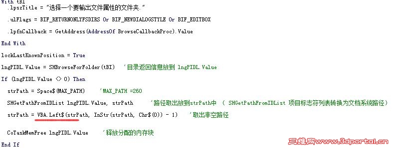

          2.去掉 PtrSafe  (见图片 PtrSafe,对照楼主源代码)    ,不去掉的话 那段代码直接  亮红
0 W% ^' ^0 f# q) o  q) q1 u* @. n% k5 D; ^# X5 Y- _0 d  ~+ @
         3.类型声明符与声明对象不符,,改改改  在left 前加  VBA. (见图片 VBA)& ^# M. o0 r; y
0 L4 ^1 M$ }  n3 q" p1 L. |6 B3 e  l" N+ O0 C7 Q3 Y
结果:
" D  A$ \6 T1 ?7 h& {2 e. c* ~
9 }% b3 h8 h1 x- H% J" @       1. 缩略图的错误(见图片报错)没搞定     直接先屏蔽掉     去找资料或坛里高人指点! i6 x# S0 s3 ~3 N4 A
4 w4 C- q7 @7 Y4 |! \
       2.可以顺利生成不带图的bom(见图bom表) : T2 a- |9 z: }) {- c% P
+ g2 m% l0 ^3 a7 a) o- e; ]. y! `& [
# P% H/ Z' N% Z! T" Z* n9 F
+ ~0 c' s" C& e# j! @" K- ~  J8 P; Z
ptrsafe
ptrsafe
VBA
VBA
报错
报错
BOM表
BOM表

solidworks2017的VBA是6.0,solidworks2013以后为7.0,程序需要做一些调整
发表于 2017-8-3 20:11:08 | 显示全部楼层 来自: 中国湖北武汉

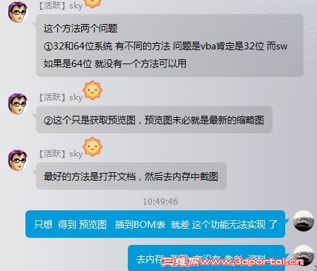

4 C8 f3 E% F  z2 f想知道 楼主   顺利提取出图片   是怎样的配置 ( J1 {" Q+ P: ^+ G+ |/ G* A
  E) K3 Q( f3 I* ~9 L! W  {9 v
问过别人  GetPreviewBitmap  好像64位用不了
: u2 X$ _* E! n& a' C  r8 s- {% U. h
要我用内存截图 法9 @" N: G4 O& M" C, ^- w% [4 k7 g
7 z/ w; `6 Q, W. d3 W9 i1 D' D

发表于 2017-8-4 11:46:42 | 显示全部楼层 来自: 中国广东佛山
ProeSky 发表于 2017-8-4 11:08
2 M6 X; Z1 o6 J3 G# ]/ a想知道 楼主   顺利提取出图片   是怎样的配置
0 [4 |( ^; R! x
1 w( b9 G- M( t, B问过别人  GetPreviewBitmap  好像64位用不了
: y1 R4 Z. L$ n2 n* F5 I# b大大问的高人,应该不清楚COM为何物!
发表于 2017-8-4 12:53:00 | 显示全部楼层 来自: 中国江苏
3 I5 h; n) a# j
bash 发表于 2017-8-4 11:463 Q; E( I# P: E3 f$ \2 o: B6 K. x
大大问的高人,应该不清楚COM为何物!
" w. m' a! V  e5 g3 V! `/ ~* K- r. g) ?  s# x: i
都不是专业的   思路可能不同  不到不得已 不打算用他的方法  有难度     不过那种方法 图片效果不错
7 x+ r; p" G' {6 J. t
  F% F2 Y! B. i, p2 Z别卖关子了   有解决方法吗. t3 ~2 T: B! A/ u- T+ h
! U( y5 e+ Q/ X' C- o) z* s% D8 L/ D6 y1 U1 o; @7 a

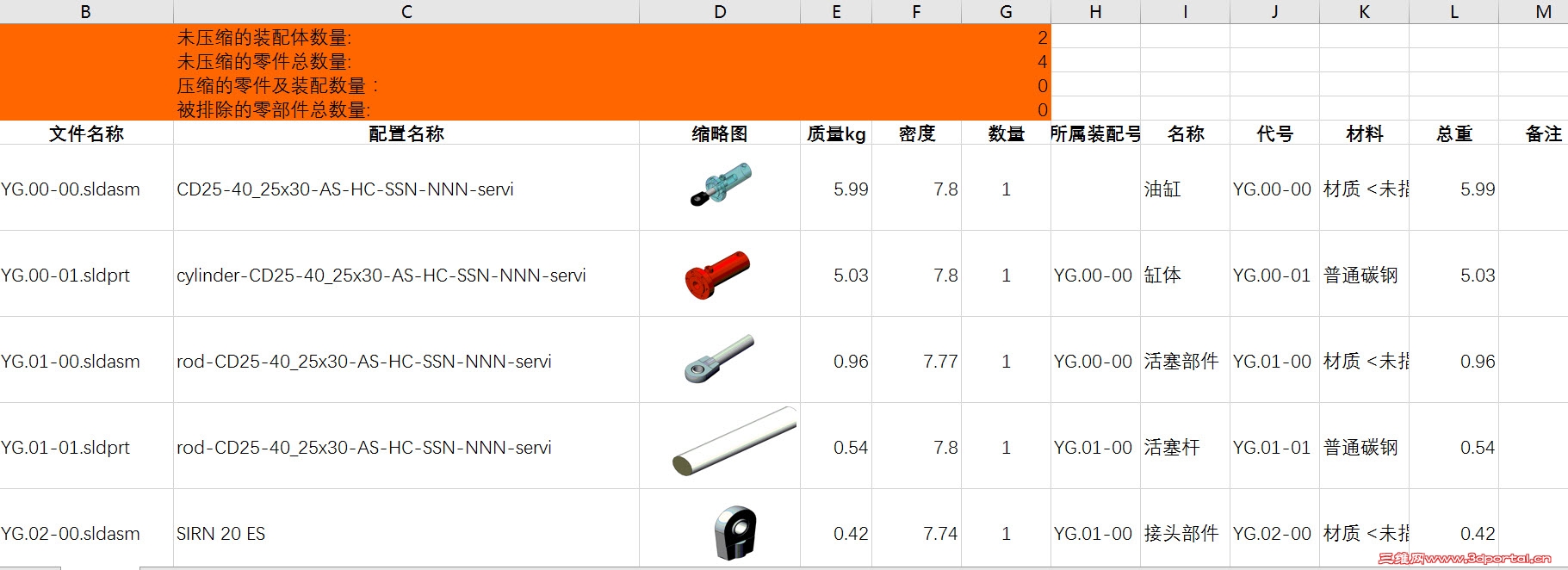

 楼主| 发表于 2017-8-5 22:27:24 | 显示全部楼层 来自: 中国陕西西安

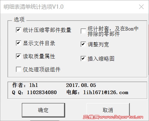

打开装配体,批量输出零部件属性及缩略图
" e$ o- P' U2 R (也可称之为零部件明细表统计)
. u$ t& R7 L) M/ z: M
: [" j0 w) A. n) I: I; [$ z '说明: 该宏可以批量输出打开的装配体中所有零部件属性及缩略图到excel文件中
. U* z% a7 Y# Z4 b2 x$ r! t ''前提条件: 1.当前所打开的文档必须是装配体;1 D2 o/ M8 G! s( d1 N9 i! v
7 ?, t. a0 ^' }- k) E' V ''           2.运行该程序前要将装配体中的轻化零部件全部进行还原,否则对轻化的零部件不进行统计;
* ^1 r2 A9 q% M$ ]/ [ '2 Q3 ]1 n9 S2 G% M
''           3.每个零部件的文档属性中必须要包含要提取的属性名称
- V+ V/ F2 @8 }" f- q# D '7 e( I! J0 T4 s
'最后结果: 该宏将批量输出打开的solidworks装配体所有零部件中所包含的零部件质量,密度,数量,所属装配号+ g2 @; h: A( \7 M7 Q3 a
; {$ e* z6 r3 @% k+ Y/ \ '          以及自定义属性和配置属性及缩略图到excel文件中并存储到桌面上。9 {. N) S) J( X# v* n1 x
2 \7 H9 @% E/ d' J '特点:
4 c$ U! s2 P3 F, { '   1.该宏可同时输出零部件自定义属性以及配置属性5 O% S! J! O& T+ t/ M/ p+ N
': x# \2 c( o6 f( N- i, s
'   2.该宏可统计输出零部件总数量以及总重
0 ^- t: N% e$ [& @  u8 l' Y3 ~ '* f6 [* o: N- d' J5 D3 ^7 G  n/ U
'   3.该宏可统计输出零部件所属装配代号8 q( X9 j0 A; o2 U9 ]
1 H7 P( k# V; | '   4.该宏可输出所有零部件缩略图0 D7 i% {- v5 A( U) c% I4 Z" q
& R- q3 D8 {3 v$ s6 v! h '   5.对于封套,Bom排除零部件,既可以统计进去,也可排除
! Z: C" t; `$ J. }9 h/ v1 { '. o0 c7 w* e9 j! y
'作者:lhl,2017.08.055 n2 {) e1 A% i6 u
3 L0 |( s6 v; Z, b. I '版本:V1.0
* W. ~1 O! M: S/ _' Y5 A0 O- C
 楼主| 发表于 2017-8-5 22:28:01 | 显示全部楼层 来自: 中国陕西西安
% G4 J  n3 ^  V/ K. J) i( V" u& i 2017-08-05_22-22-05.jpg 3 ~' N" m! G6 Z4 z8 b& V+ F; \

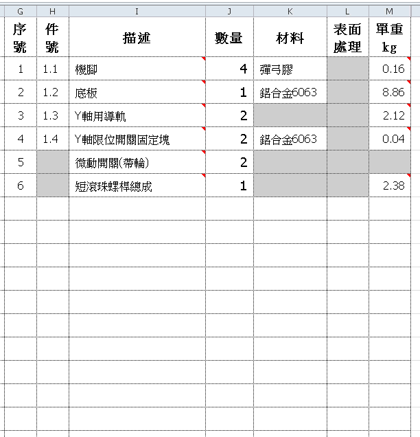

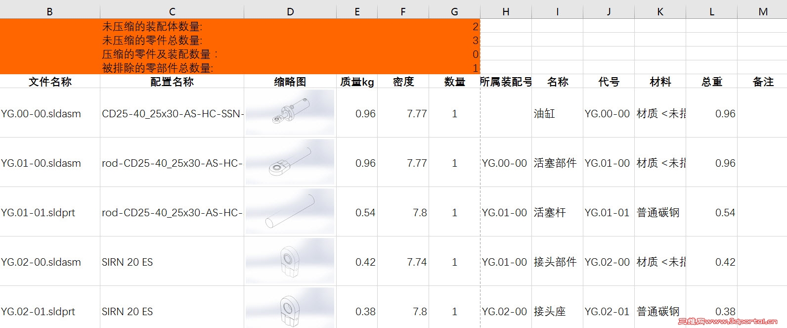

发表于 2017-8-6 08:49:36 | 显示全部楼层 来自: 中国香港
谢谢专家,提供如此强大工具,坛友们有福了。
0 O0 ?+ c# j5 I5 }: M; ]
! p1 X* e  u& t  Y之前俺都是利用Excel内建工具插入图片和调整尺寸,
( Z* g5 ]! \" F/ Q* k" t& S+ Y有了这工具就可以大大简化操作了,效率估计提高起码十倍。, l3 J+ ]9 K) X! \  F5 m: D# M
+ K$ k0 w6 N" A( ]  a- h: g) n因审美观因人而异,涂彩缩图未能兼顾每个人的口味,
) Z) j+ n5 y/ F. w3 V8 Z, T后来俺都是使用黑白(仅看的到模型边线)缩图来解决的。
/ `1 Q3 b4 H" K) W3 B% m& s看看可否加上黑白缩图(如附图)的功能?(可能俺太贪心了吧) 捕获.PNG
5 J2 K" G, r+ i

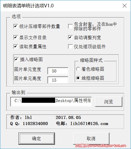

 楼主| 发表于 2017-8-6 09:54:15 | 显示全部楼层 来自: 中国陕西西安
谢谢鹿兄关注,生成线框缩略图是可以的,但这个不是SW文件中保存的,必须要另外保存成线框图片,这个应该不是难点。也许,鹿兄有更好的招法!7 B7 r4 E7 I" ?" D2 \5 Y, y

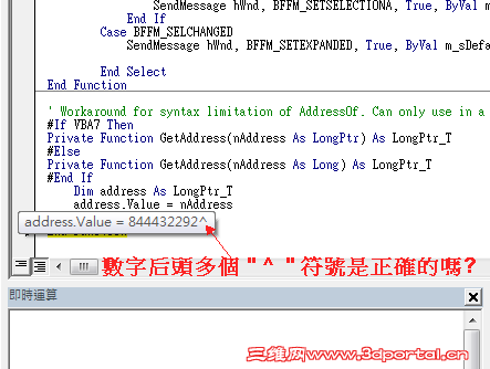

发表于 2017-8-6 12:15:17 | 显示全部楼层 来自: 中国浙江嘉兴
進入 main 用逐步執行的話,如附图所示然後就自動關掉SW了.8 |7 ~+ |4 y+ t6 v# L3 H) r
& Q2 w# y! N" v  v( B3 \. e1 Z
4 q. L. E7 h1 @) o4 T( u" G* c
 楼主| 发表于 2017-8-6 14:30:18 | 显示全部楼层 来自: 中国陕西西安
0 _  [/ y! q( R, S; ^
ryouss 发表于 2017-8-6 12:15
! U+ E! ~) |; k. f! P進入 main 用逐步執行的話,如附图所示然後就自動關掉SW了.
1 f( ^) v( [# e, F  W( W" a# y3 v( h
浏览文件夹的过程你可以另换一个试试
发表于 2017-8-6 14:59:02 | 显示全部楼层 来自: 中国浙江嘉兴
lhl2008 发表于 2017-8-6 14:30
3 N( W% _5 u6 }$ M* _浏览文件夹的过程你可以另换一个试试
/ K5 y3 K- A- l  [! I/ W改了沒用2 ~# s9 ?3 E- u# `  _2 x& e, W% W5 K
# |! s& x" {" w* Y: z7 F* Q! b+ ?
另請教如下是正確的嗎?+ O: e; m9 X! Z( e
* J5 m4 P* r0 S; D1 v& V
11.png , U/ X& v' }- V9 Z
  p' v. T1 K0 @# H$ c+ c  x# X
 楼主| 发表于 2017-8-6 21:46:40 | 显示全部楼层 来自: 中国陕西西安
大鹿 发表于 2017-8-6 08:49% Y/ E7 L, k& ^- L% S( i3 c6 I  a
谢谢专家,提供如此强大工具,坛友们有福了。% }$ ]  r6 Z' M$ H3 S
5 r4 I8 T. G* l+ k4 I3 B
: ^' Z: I* o' T4 u, D' a7 U做出了与鹿兄一样的线框缩略图,效果还不太好,还需改进; W! Z, h. Z* D/ R' }3 [/ t
- w1 ?3 b6 x# G2 N# i5 E
发表于 2017-8-7 09:18:50 | 显示全部楼层 来自: 中国广东佛山
! B' ^* u- V" _' B. R1 D
lhl2008 发表于 2017-8-6 21:46
2 D1 v/ m3 I# m+ d  y7 l% d做出了与鹿兄一样的线框缩略图,效果还不太好,还需改进
; d$ G9 r) v& k" l# @4 q5 B( Q  n楼主在插入图片后,可以用' l8 D+ X- O2 c8 U
" Q/ G/ k" a. O; E
PictureFormat.ColorType = msoPictureBlackAndWhite
) T- v+ M2 `. G% G. W9 b+ @  F* C
( Y$ _; H. h! c; H试试( g9 C8 \; B7 v! d( M7 ?; V+ E
如果图片是SW里面直接保存出来的话,可以用PNG格式,并且,要求用户自己在SW设置里面打勾“移除背景”6 J/ h, r, Y8 S2 a
; r4 K+ m4 }+ J- M% K' m+ H2 L- u+ C1 S7 _/ r. z5 Y, D% r3 \
 楼主| 发表于 2017-8-7 11:45:29 | 显示全部楼层 来自: 中国陕西西安
bash 发表于 2017-8-7 09:18
