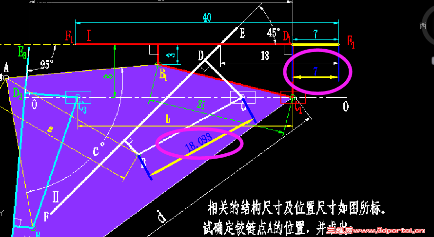

自动车门 + |: o2 l  z" z  p) H. T' ^
1 ^- V. H* U' U+ ]
: w0 u: d$ R( q* A; s7 h用AutoCAD作图法求出该题要求的5个数值:长度a、长度b、角度c、长度d、图示9 A  @, L5 ~. Z1 \. R$ g
蓝色填充区域面积是多少。
( ]4 _5 i7 @6 f* e& ~/ D尺寸精度要求精确到小数点后4 位。角度单位必须使用十进制度数,不得使用度/分/秒,百分
- v# L6 N! o! [" J2 I度和弧度,精度也要求精确到小数点后4位。

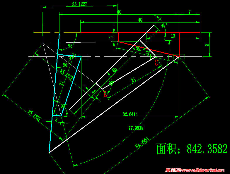

5
搜一搜
25.1227
32.6414
77.0838
54.0966
842.3582
0

练练手,& z1 N/ q" n4 W+ }
QQ截图20160520081111.png 1 F* W* {* q9 k0 X% o
9 i; S; S6 o$ o- F  H* z' V* G+ X+ r$ Z( [# f7 Y4 h* q* o
参与人数 2三维币 +60 收起 理由
2005llnn + 50 一等奖
woaishuijia + 10 参与鼓励
