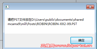

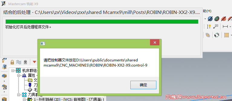

请问下  我这个怎么办 ,因为我的机子只有一个盘。 控制器文件位置不对?

! N# W0 Z0 d" t' @+ g
安装后,那个路径里有后处理文件,为啥处理文件时找不到后处理文件,还要更改哪里
报警
报警

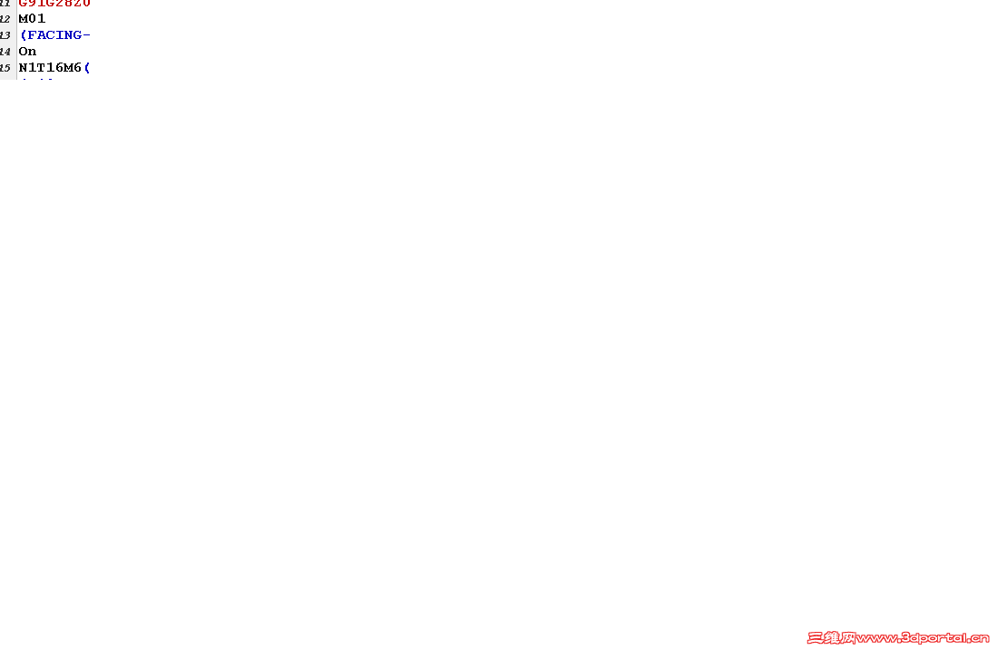

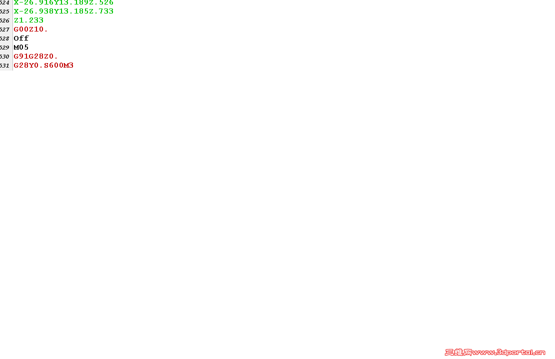

发表于 2016-8-12 09:50:20 | 显示全部楼层 来自: 中国广西南宁
程序里会出现on和off该怎么解决呢
发表于 2016-8-12 10:10:55 | 显示全部楼层 来自: 中国江苏苏州
牛人,学习了
 楼主| 发表于 2016-8-13 00:02:47 来自手机 | 显示全部楼层 来自: 中国四川成都
蒙哥马利madao 发表于 2016-8-12 09:501 Z: J2 b+ K$ y
程序里会出现on和off该怎么解决呢
- }/ k  T& W5 p冷却液开关,自己改成自己需要的,或者改成V9style
