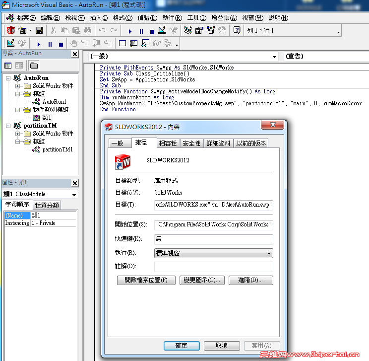

( O. }5 G& @/ G8 _梁大,用你的这个Configuration -1宏完美实现图号名称分离,但是最近我想把这个宏与闷大的常驻宏结合,使其自动运行碰到下面链接https://www.icax.org/thread-964846-6-1.html 53楼的问题,我对宏是小白一个,望梁大能抽出宝贵时间帮我看看吧

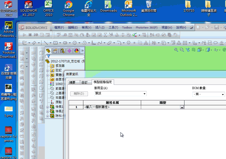

剛剛測試,依照主題樓主之操作一切正常,可以自動執行所需之宏.

; b3 d) \7 }% L. m再有問題,如圖所示上傳參考.

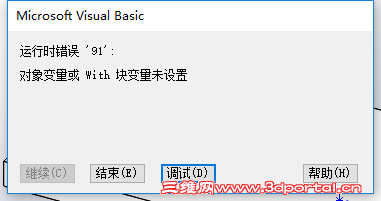

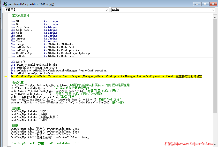

按照梁大的操作,零件图可以自动分离了,但是我在零件图里点击从零件/装配体制作工程图时就出现错误,而且如果提示出错,SOLIDWORKS不关闭,继续新建零件,生成工程图都不会自动分离,也就是说常驻宏失效了

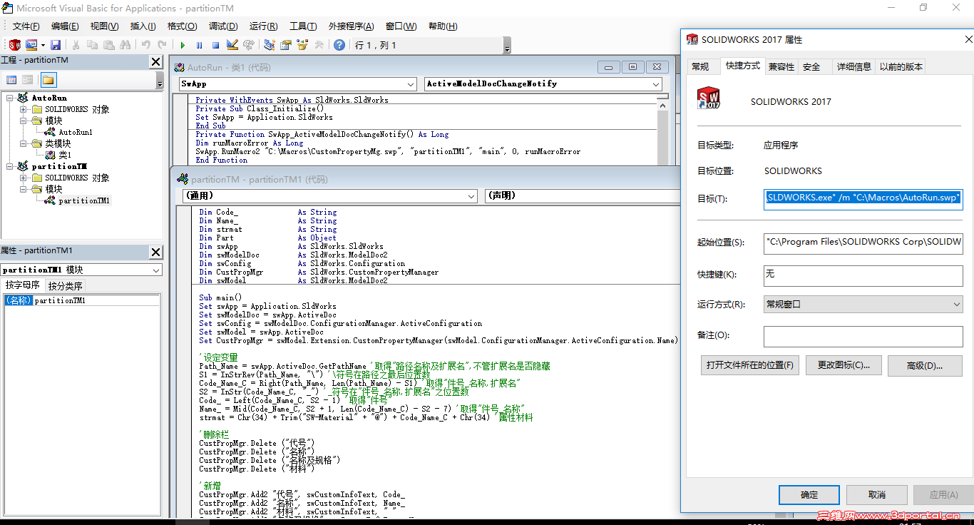

' X8 X6 r1 p( t( P: v请梁大过目我的设置# [7 H3 A, T' ]% x

. z$ h7 P+ e( P7 |5 p7 I$ Q2. 但是我在零件图里点击从零件/装配体制作工程图时就出现错误0 X& u* R+ N+ b) g4 \
5 Z. D0 a2 U; U* x4 u
因為已經偏離宏的作用條件,當然要顯錯.

依據 https://www.icax.org/thread-964846-6-1.html 自動呼叫執行宏后,
6 ]' k! n- S. O) Y1 I. \) Q% Y2 ^. u1 b- J* R4 K
若是要在零件图里点击从零件/装配体制作工程图时,可在鍵盤同時按 Ctrl+Pause/Break 兩鍵,就會切斷正在執行的宏,就不出錯.
