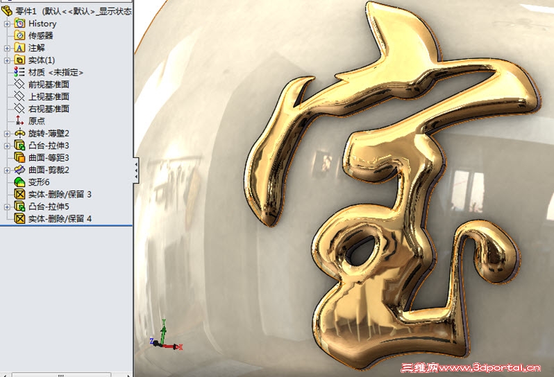

[求助] solidworks如何将字体倒角成半圆形效果

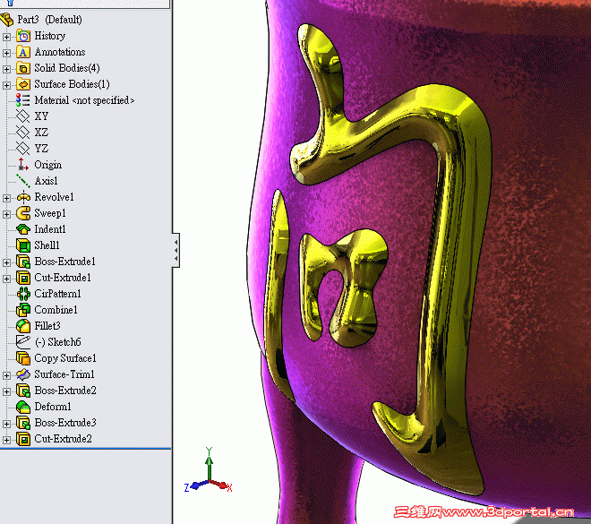

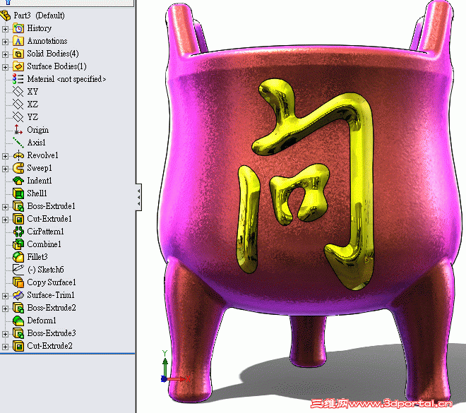

发表于 2015-9-24 16:32:56 | 显示全部楼层 来自: 中国香港
既然楼主凹的,做了个凸的,还带有树,希望对楼主有丁点帮助。
, w9 {, |, h: J# A, h; c SNAG-0000.GIF
- Q7 H) `* @# c( r+ I1 R9 U* C SNAG-0001.GIF " P, f- A5 i+ l

大鹿 发表于 2015-9-24 16:326 x" P9 n& ]. \3 }' R- |
' z- A4 N4 ^9 J) o& G
谢谢回复。就是这种效果。请问你是怎么做的。。看你的步骤里有变形命令。请指点。

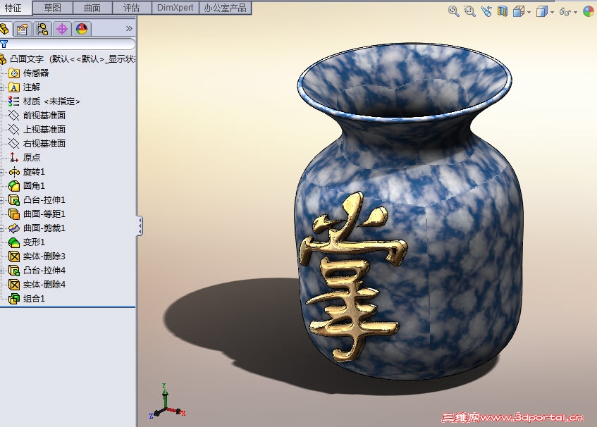

发表于 2015-9-25 22:00:21 | 显示全部楼层 来自: 中国陕西西安
学习鹿大神掌! 2015-09-25_21-29-24.jpg   b$ n. r& @( U* m

发表于 2015-9-26 16:01:03 | 显示全部楼层 来自: 中国山东泰安
应该是字体选择问题,有的字体该是能倒圆角的。
发表于 2015-9-26 18:18:10 | 显示全部楼层 来自: 中国陕西西安
) @  u% Z. u1 b4 C 凸面文字.zip (2.5 MB, 下载次数: 32)
 楼主| 发表于 2015-9-27 21:07:16 | 显示全部楼层 来自: 中国上海
lhl2008 发表于 2015-9-26 18:18
9 Y  ^% Z# A$ i5 t7 L2 z, u为了便于大家下载,又做了个2012版的。
. [8 x: b2 x0 Q
已下载。谢谢大师指导。。高手。。。
