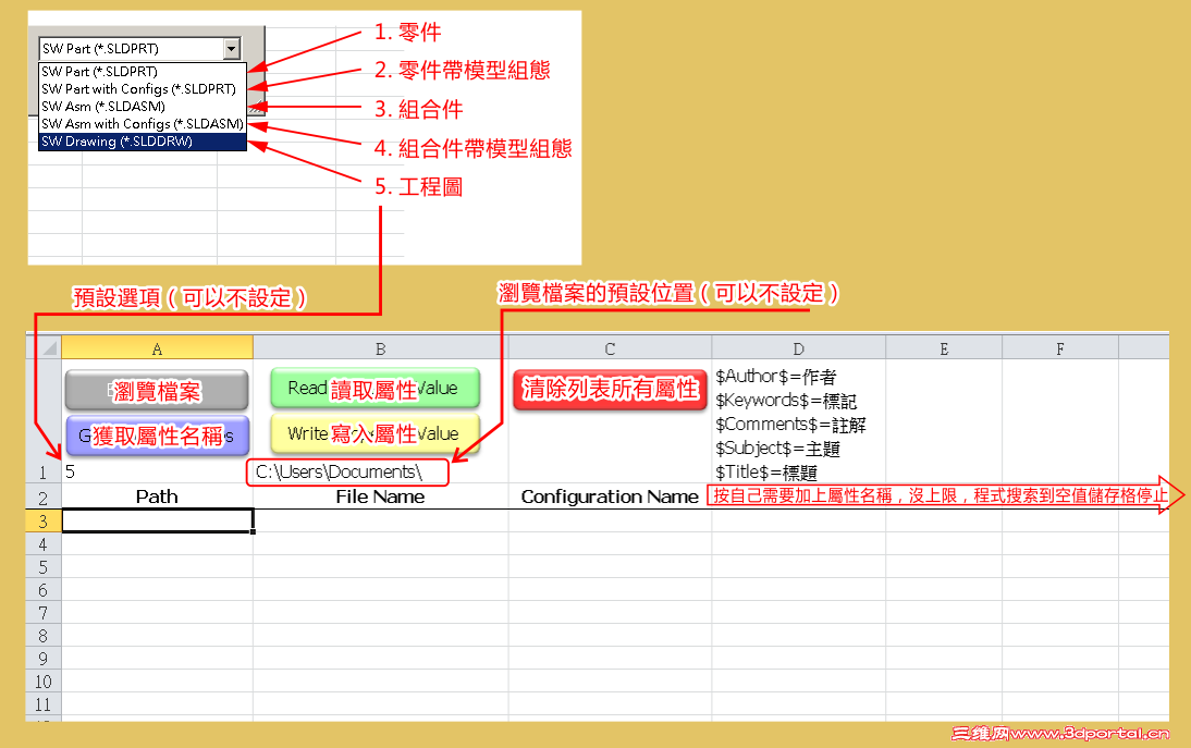

谢谢K大回复。
0 |% y. `8 B7 J回看一下,才发现这个Excel工具欠缺说明,俺就贴出闷鸟的说明图片,方便各位了解其用法。4 Q8 T  H0 f: @" M: {
154051pemov3hoobnnhqng.png * d, [) o9 h9 [0 f+ {* b4 I
