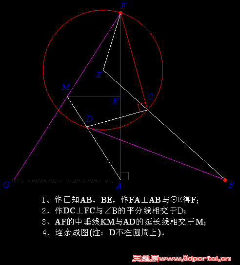

chenmik 发表于 2015-4-23 18:38 static/image/common/back.gif- S- o. j3 c/ A$ Z$ o& `
W版的画法很高级啊。但不知那150的斜边是从何而来?
& r* O. z* f+ c3 g这是它的原理啊。原图上所有的转角部位都是旋转轴,当左边2b长度“杆”转到垂直位置时,与它的中点相连的下边的a长度“杆”也垂直并与2b长度“杆”重合;右边70+40=110长度的“杆”和相连的40长度的短“杆”就抻直成为一条直线了,直角规就成为一个直角三角形了,也就是我先画的那个三角形。

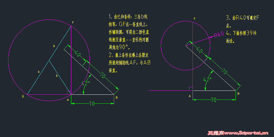

F点确定根据及画法; A% l7 g+ j* T3 q& G, ~

chenmik 发表于 2015-4-23 12:29 http://www.3dportal.cn/discuz/static/image/common/back.gif
# v% }  \# f5 M  I  h" Q- a呵呵,有点复杂啊,其实那条斜边这样画就行了
+ {1 q4 c( g/ `$ L
9 C7 R, J" l$ ?, L0 b确实如此,妙!
( |8 ]% C/ Y9 D! @( h, u7 S+ |7 k加个直角符号更完美。

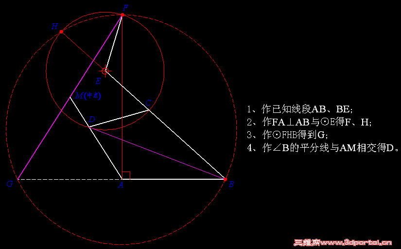

本帖最后由 gongwen0519 于 2015-4-24 02:47 编辑 3 D6 l3 [, J9 l# s. {) J
chenmik 发表于 2015-4-23 12:29 static/image/common/back.gif$ [3 h9 W& m+ s$ c
' x# H( b( u$ G6 r) y; e41楼作法简便,有道理。% S: V9 j1 p3 e6 u, P: C
( u  ?' g' t% P& E6 l1 G; f0 u
下面利用一个90°角的隐含条件作图:
3 [; I7 |2 R6 L  _1 K' e) c5 P2 @1 @* y& |
! J+ q% o7 G) T! O
( V6 l/ O5 Z8 @" ]- T还可利用BFHG四点共圆作图:
4 _" x3 B2 `7 ~( C
  \8 I8 h! J4 ^/ [: j! s/ q BFHG.png

发表于 2015-4-24 13:43:20 | 显示全部楼层 来自: 中国四川绵阳
请教下为什么AF⊥AB?
发表于 2015-4-24 14:10:02 | 显示全部楼层 来自: 中国陕西西安
eastking1111 发表于 2015-4-24 13:43 static/image/common/back.gif
( d% L4 E0 E. {/ j/ u/ ?请教下为什么AF⊥AB?
2 B  p9 h& `- W8 a' p2 p* {, U  ~
请看下图:( P/ Y! }) m$ o( V) C2 i% v
) ]$ K  _6 m  o. z# J0 M1 o& W
2005llnn + 5 应助
发表于 2015-4-24 15:09:40 | 显示全部楼层 来自: 中国北京
eastking1111 发表于 2015-4-24 13:43 static/image/common/back.gif& R7 R# C( l3 ]3 h5 |0 r3 C( R& y
请教下为什么AF⊥AB?
( ]: p; y% n9 S- G  m直角三角形斜边上的中线等于斜边的一半,反之亦成立。
2005llnn + 5 应助

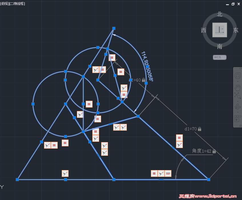

发表于 2015-5-5 16:46:39 | 显示全部楼层 来自: 中国湖北宜昌
看了大家的几何作图,只感觉自己老了,但CAD的参数化绘图确实能帮大家的这个忙. 六杆直角规.png * ^9 X! F: M0 C% s5 }
