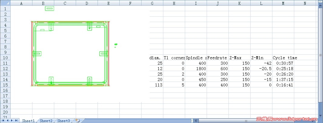

    1、4楼最后的加工报表中, Sheet1 是X+导出的数据页
7 e4 k8 y% Y) v1 z" G8 y" m9 D    11.png   {7 @1 r7 K5 t
    2、把 Sheet2 重命名为你需要的名字,如“ 我的加工报表
+ h. Z* K- M- q  B: ^1 q          12.png
. w6 b" k/ |: w    3、在“我的加工报表”页设计你的格式和需要的数据名称,如下图
% B) r, U) o2 e3 h/ D7 C    13.png   I1 \5 B0 }4 }* \* ?
    4、在你需要输入数据(以刀具号为例)的地方(我的加工报表中的A7单元格内)写入下面字符:
3 }* x$ J/ A: U       =Sheet1!R11  (注:“=”表示公式, “Sheet1!”表示页名称, “R11”表示数据位置,整个表示为“等于Sheet1 单元格R11的值”)
5 c: s' ^# [( ~1 a( y1 z+ j# [1 u       14.png
0 l; P! z, j2 u  n% C1 Y7 j    5、把你需要输入数据的地方全部写好,注意这个是EXCEL模板,你可以把需要输入数据的地方,预先写好5 e. D7 {8 L1 W* B8 m
       (如果还是不明白可以去问你们的文员)2 A# G( Q9 X! R; X% k
    6、准备保存EXCEL模板文件(关键步骤)
3 f5 n% J0 F( M+ ^% E) t         a、把Sheet1页的数据全部删除,以备X+导入数据,并确保此页为当前页
# r" ~& c) g' D8 B+ w9 Q! V* ?4 j& d9 k         b、把此文件另存为,格式:.xlt     文件名:default_tl   文件位置:在X+文件夹内
, Y& A. @0 N8 C( a7 [  M' a         c、保存
( b& t' F) C6 u0 D7 b+ W; @          15.png $ e6 S' L6 S/ E3 ?
    7、 好了,你可以试试出来的效果了,祝好运!1 e2 d7 A8 r2 w( `6 o

  8、可能你将要问的问题:
( Q2 t4 R4 u4 U6 w       a、预先写好的公式的位置,由于没有数据,而出现了“0”. r  W8 D% v+ w4 U
; N1 ~5 _+ B8 _- [4 |: f       ; f. Q4 e3 u8 ~8 e7 b
       b、想导入X+没有的值到加工报表中,怎么办?* g3 ^9 j; c+ O5 W
: s# z) H  w8 l6 g. j4 D' t( K/ a1 d+ t, r, b+ {
        c、至于“如何把每把刀的刀路搞为一条NC。而不是每一条刀路出一行来。”,在EXCEL中应该不是难事。
5 {3 S3 ~. X8 B: F# f5 ]  l! b            我形容EXCEL为“万能的EXCEL
