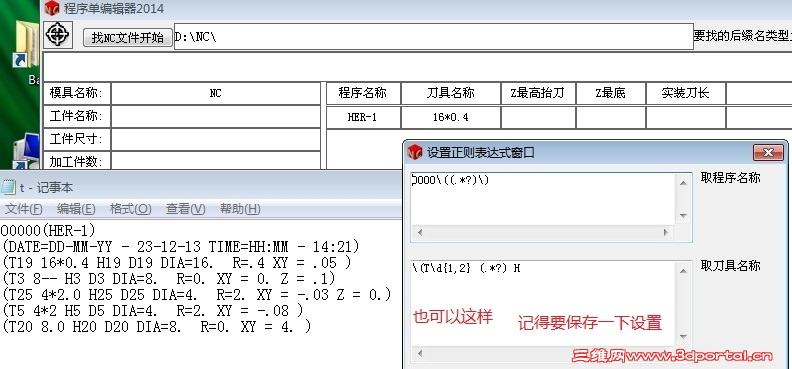

 楼主| 发表于 2014-4-14 16:46:14 | 显示全部楼层 来自: 中国广东东莞
gopc 发表于 2014-4-14 16:20 static/image/common/back.gif
" O7 V  V+ C& R. Y& }1 H  u7 n4 Z這個的程式名稱跟刀具名稱...正則表達式參數怎寫
- P+ w9 t! p6 H/ v9 G# e
你是说用在我的程序单编辑器吗?目前还不支持.你这个得软件改造.' m0 e( G, @/ r  ~; h8 Z9 e; F
你这个如想取出(T19 16*0.4 H19 D19 DIA=16.  R=.4 XY = .05 )这个整行内容.很易就\(T(.*?) \)* l* g- @& R- y! _3 M
但是软件设置定了.只取第一个子表达式.所以得到的结果19 16*0.4 H19 D19 DIA=16.  R=.4 XY = .05 2 z+ J2 U$ J" J4 R8 r' V0 Q
1.jpg . m  C% F+ e/ U+ K. a
而不是取正个表达式.如是取正个表达式.结果会是(T19 16*0.4 H19 D19 DIA=16.  R=.4 XY = .05 )
9 y" C$ M5 a  q4 d1 n如是取全部正个表达式.结果会是
  M) C( q2 I. e; S结果1:  (T19 16*0.4 H19 D19 DIA=16.  R=.4 XY = .05 )( e$ H9 e# b1 p( O" V7 W
结果2:   (T3 8-- H3 D3 DIA=8.  R=0. XY = 0. Z = .1)2 B$ L* F& l# z0 m5 }
结果3:   (T25 4*2.0 H25 D25 DIA=4.  R=2. XY = -.03 Z = 0.): ^, _4 S( b7 w3 N4 r  s$ Y
结果4:   (T5 4*2 H5 D5 DIA=4.  R=2. XY = -.08 )
6 V" E; v/ c6 l: c& @结果5:  (T20 8.0 H20 D20 DIA=8.  R=0. XY = 4. )
$ y: l+ I$ M* c7 [* x" s, T- `. O* g2 u6 t; u7 L: O1 n" d: S6 g
 楼主| 发表于 2014-4-14 17:07:47 | 显示全部楼层 来自: 中国广东东莞
gopc 发表于 2014-4-14 16:20 static/image/common/back.gif3 K$ K9 R" ?1 p) u( g  Y
- ~  d1 q* }: ]/ h- V 2.jpg
" t0 K( c, \0 U, G
& d& E+ U6 G7 w7 x# ~
