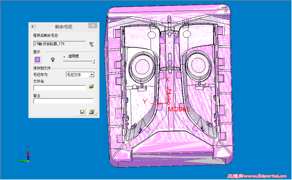

 楼主| 发表于 2013-12-2 11:22:57 | 显示全部楼层 来自: 中国浙江宁波
' G0 x+ d# z6 W  b5 t' a$ O- M& ]: S! z
车灯刀路做到D1R0.5球刀.part01.rar (3.9 MB, 下载次数: 441)

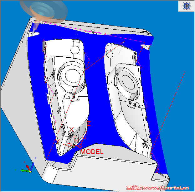

2 _+ C9 |6 t' }1 P) E整體來說很好 但不介意毒舌一下吧@@?" i& E' }( {# U  ?7 z3 I
: S* O1 j* _% l( A1 F
程式本身很多觀念都很好 算是勤勞型的 (這部份不同程式人員都有不同的見解)
3 ?) x" D9 Z( W. c; f" X- ?- H我就說說程式以外的方面
3 ^% @. t& X3 H! @; W3 w8 d8 ?9 J# X! r" I9 U! u
之前是路徑本身過於繁雜 同樣刀具出現在多個TP
$ ^0 J6 D7 n! f5 P7 h0 q1 e這個要看廠內現場人員的習慣 不一定是缺點
2 M% z! A5 m: a4 R4 p  x* I- j; S有些大模的確是需要依區域拆細一點 是為了出問題時 方便再修
: E' l1 B: e; Q6 t* I% t7 k3 v# C( N  |; r# Z9 _! L
但整體來說 程式人員要俱備刀具壽命的認定能力: [, i! u- ?* ^) L
一把刀在多少餘料下 走多久才出現耗損 這些需要經驗的累積. G% z( I4 j  {
基本上 同一刀具盡量走 減少TP數量 (但不是說同一刀具同一補正量 就什麼也不管的全走)7 f7 ^7 T" v9 C% W4 R, j% W5 p
對於自動串刀來說 會減少現場人員的判定時間 (程式人員都想好了), F8 Z3 y& M* O) h9 w0 O4 X
因為沒出問題的情況下8 C3 P: A  J: [3 Y8 t
30個TP 絕對比60個TP來的好處理的
3 Z: q3 g/ i7 O0 k) ?8 Y後面這個接觸點的範例 TP就少了很多 (這裡要提問一下了 廠內用的刀具都是銑熱處理用的高檔刀具嗎?)* u8 A/ M$ S0 X; V$ U$ s# I+ r  @
成品之外的區域 PITCH太細 用的刀也太小 一把R3走全部PL??2 N. D) @) ?4 I/ s1 o/ {1 m. d
除了浪費時間 還會因為間距太細 讓刀具有多餘的磨損 而照成不準的問題
1 d, ]' {" ~: D6 m" N- j2 m前面幾塊 只看圖片 就會覺得成品以外的面都太細了7 ^! H: L* f# x$ W# X. B
成品本身 則是看客戶的要求 沒有標準了0 F. g! n5 o: x6 J
9 V+ U. c5 v2 h4 c# N4 p# C7 k5 }( |3 F6 @
感覺樓主似乎很不喜歡依據角度的方式走大範圍? 偏好平行銑
- `; |! B, W1 s6 S! y* I9 E0 u9 a; h舊的it功能 有一個可以補銑平行銑的另一個方向 但就多了一個接刀的問題了
7 d3 F$ n. L7 u而且舊功能 能不用就不要用了: l" X, F  O9 @$ Q3 @
2 q, t5 g' `+ Z5 b
! t$ s4 j$ a4 x& j5 J樓主手動補法向區域 有點太累了@@
/ s2 D2 t6 n  a& Z( a" i0 d

 楼主| 发表于 2013-12-2 22:20:20 | 显示全部楼层 来自: 中国浙江宁波
leonarka3 发表于 2013-12-2 21:28 static/image/common/back.gif
5 L! P' Z" P- U整體來說很好 但不介意毒舌一下吧@@?
0 ^% m0 ^' h9 ^' ~: ^8 L; T/ H0 {8 i$ i0 ~+ t, j" q/ O7 t9 {! ]
程式本身很多觀念都很好 算是勤勞型的 (這部份不同程式人員都有不同 ...
, }8 i% d: d/ S' m
先谢谢你的分析,TP名字长,我也考虑过,有时候一天8个小时手里还有其他活在把一块复杂的图形编一次编完我现在也做不到,我一般多是编够做到明天就编其他活,有时候为了能下班,就把时间长的地方取出来编,还有就是考虑到刀长问题,加工时间问题,这样就导致了TP多来串刀具的问题,(希望分享一下你如何解决TP的问题)
/ O  R1 P7 u4 C& f% C   你说的接触这个道路TP比较少是因为这个我考虑好全部加工思路,没多少时间久编好,所以才那么少,还有就是编这个的时候E11接触点功能比较成熟了,我这里的钨钢刀刀具也就6-7个小时可以加工、
+ b. G2 q, g, P" Y. ?- n   铣成型外面的我以后改一下,尽量刀间距大一点,这个也是习惯了,经常想铣的漂亮一点,整体美观,其实很多地方没什么要求的地方,我做的还不够好,以后会在这个方面把时间节省下来,,有些客户也会要求你整体美观,你说我为什么多是用R3球刀,这个是R3球刀便宜,考虑到加工店的利益,, `1 c) Z! K6 a5 g
$ F4 q2 f' P8 G: ^  l( L    我不是不喜欢依角度加工,第一考虑机床传输问题,依角度加工传输跟不是,第二考虑就是纹路问题,觉得平行纹路漂亮,. A# ?0 g. g5 p* A! l6 Z% L
6 ]5 }! r. H1 B4 g" n    手动补法向区域 有点太累了     这个不知道什么意思,,是进刀吗

发表于 2013-12-3 00:49:46 | 显示全部楼层 来自: 中国台湾
HAIBO1 发表于 2013-12-2 22:20 static/image/common/back.gif
& ]3 n0 ?3 f! X4 Z( `9 O7 I先谢谢你的分析,TP名字长,我也考虑过,有时候一天8个小时手里还有其他活在把一块复杂的图形编一次编完我 ...
+ Y, V5 H1 ~% \  o9 |# u其實你也提到了一個重點 就是你已想到了全部的加工思路2 }6 X& t" s: E* u( ~
全部想到了 自然就有系統性的刀路
/ k7 s( e* K1 l% Z$ \$ \+ c要改善的話 可以試試先寫完大部份的加工單 才寫程式的習慣
5 f% h, ]& |% \7 Z6 k. i- U會讓程式很有系統性 隔天也比較不會忘了之前的思路, n& x% {9 c& L9 |7 S7 l' B2 `
看很多編程人員 都是想到哪做到哪 有時候有其他事要煩的時候 真的很容易被打斷 隔天就又要重想一次* U6 ^5 L+ B: n: M! T. M: Q8 p
- M" ]9 K' x& B. D# V手動補法向區域 是指你用平行銑之後 有些刀間距太大的 你另外補銑的那些區域 若程式能自動 那自然最好+ u; s+ U5 o1 t
手動真的太累了....* `, x2 {2 s3 V7 x2 Z  P
依角度的方式來銑 垂直時 可以Z浮一些
- n' \, [. }5 Y+ j水平時 可以側壁留一些 就能克服你說的那些問題了(水平也是能走平行)
: p4 j9 a# o1 E0 r+ K/ D8 k1 P當然若你已習慣這樣的思路  其實也是很好的加工方式7 V) E1 r4 L7 i% o3 X! L$ |
$ z% B- b: B4 U5 Y1 q! X至於刀具 那麼一大塊模仁 若用R6的刀片(R6以下便宜) 5 g* C% x) _8 C) ?( f4 T
以PL面來說 pitch能放到平均0.28~0.4
' ?4 t, Z$ v' b: e1 ^9 }2 J; D進給也能衝很快 那個效率會比R3高很多的
. g* f8 k1 b2 m8 }! t之後再用清角的方式(盡量用牛鼻刀) 能省很多時間

 楼主| 发表于 2013-12-3 10:50:54 | 显示全部楼层 来自: 中国浙江宁波
leonarka3 发表于 2013-12-3 00:49 static/image/common/back.gif" ]# @: [( }% B! t- s' ^2 b2 c; _# o
% I/ P" L" C6 ?8 u% ?& I# x5 w) A全部想到了 自然就有系統性的刀路" }" f  [3 {. L) w! C- V/ b
要改善的話 可 ...
* r' o- M& X" M: B8 c! t% q+ b% t9 X
    刃长显示.gif   手动法向区域是没有办法啊,软件不够智能,PM可以自动完成,我只是模仿PM方式演变而来,对于我老板来说,R3和R4的价格就差很多,R3需要4-5十块,R4就要1百来块,4 ]4 X9 j4 f& H8 E+ r
     你说的加工单是程式单吗,我一般多是刀路编好以后才打程式单,因为程式单和图档的参数关联的,我附加一个程式单,
: H  ~- H9 U- d" B- _     我学徒的时候就是最好的时候,厂是台湾人开在大陆的,对于刀具没有限制,只要你刀具用的合理,不管是R6的刀加工,也没关系,他的刀具是台湾2手的,拿过来之前去磨刀店磨好重新涂层和新的一样,就是刀具会比较短,那个时候我还是学徒,出来之后就没有这样的待遇了,

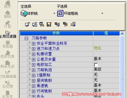

发表于 2013-12-3 15:28:12 | 显示全部楼层 来自: 中国山东潍坊
你好,能把你的后处理共享吗?还有你的R3刀用到的轮廓怎样做出来的?很想知道
发表于 2013-12-3 15:44:50 | 显示全部楼层 来自: 中国山东潍坊
为什么我的E11安装出来与你的好像不一样?
发表于 2013-12-3 15:45:26 | 显示全部楼层 来自: 中国山东潍坊
好像少了几个按钮.........
