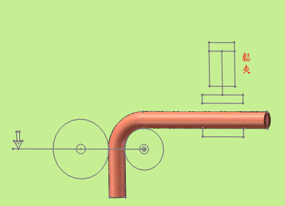

2 a/ a# e, U3 G9 b" @0 r. o$ O) P! p- q* [4 d0 a) m3 M( z7 d2 l
增補圖4 O1 |6 ~: S# B$ _7 r* j, h, W6 s; k
草圖動畫可以用簡單線條來表示結構動作! S4 d/ ]; x3 f
