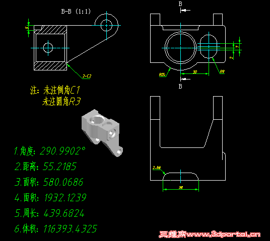

[练习题] 实体建模练习5
发表于 2013-6-20 21:29:31 | 显示全部楼层 来自: 中国浙江杭州
本帖最后由 woaishuijia 于 2013-6-21 19:59 编辑 $ w0 G8 _& C$ ]$ k/ l
% {% i! M. T% a! [" J! i2 s$ j. d3 e: `: x
6.202.PNG 5 @& f: z1 b2 H; J  e3 Q4 w( h
! g! w) A. S& D  Q

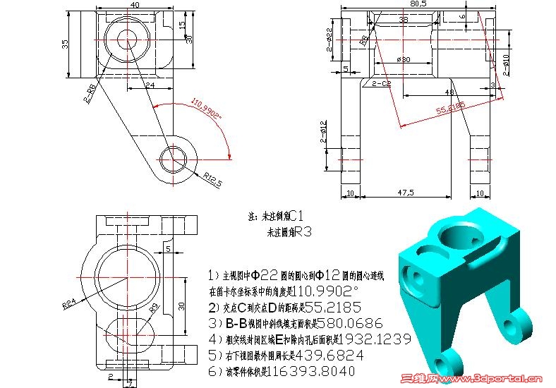

发表于 2013-6-20 22:06:58 | 显示全部楼层 来自: 印度
* l1 X4 ~% w; s* p& c. n& @$ R( O2 }- }7 t1 R5 e! V2 E' t8 Y
赶紧交作业。
六月练习.pdf
48.61 KB, 下载次数: 2
参与人数 2三维币 +55 收起 理由
2005llnn + 50 一等奖
woaishuijia + 5 参与鼓励

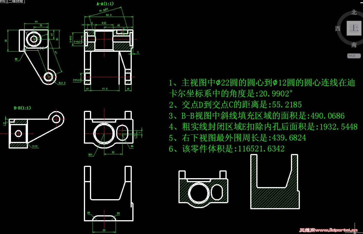

发表于 2013-6-20 22:30:31 | 显示全部楼层 来自: 中国山东东营
本帖最后由 woaishuijia 于 2013-6-21 20:03 编辑 9 J$ ?' M* ]- {6 m. m
2 U' h* F: H9 w% V- ? 6月.JPG * n' ~$ n% W5 [
; c; L" Q/ c% U7 y+ t 6月三维.JPG . _/ ?' G* X8 Q+ {# U
9 _/ B/ ^2 D. R- _6 A, o
参与人数 2三维币 +35 收起 理由
2005llnn + 30 三等奖

% T0 D2 P" }) Z用REGION命令生成面域需要构成边界的图元封闭且首尾相连

笛卡尔坐标角度还是记错了,以前有这种问题做错过。

发表于 2013-6-22 10:05:40 | 显示全部楼层 来自: 中国广西南宁
晕哦,还以为这次能拿个满分,没想到角度搞错了...........
发表于 2013-6-22 12:54:27 | 显示全部楼层 来自: 中国天津
哎,第一次参加,才对了俩,不知道我的第五题,我的答案是439.6825能给分不
发表于 2013-6-23 14:51:53 | 显示全部楼层 来自: 中国山东青岛
参与练习
2005llnn + 5 参与鼓励,对2、3、5,比赛时间已过,不予评.
